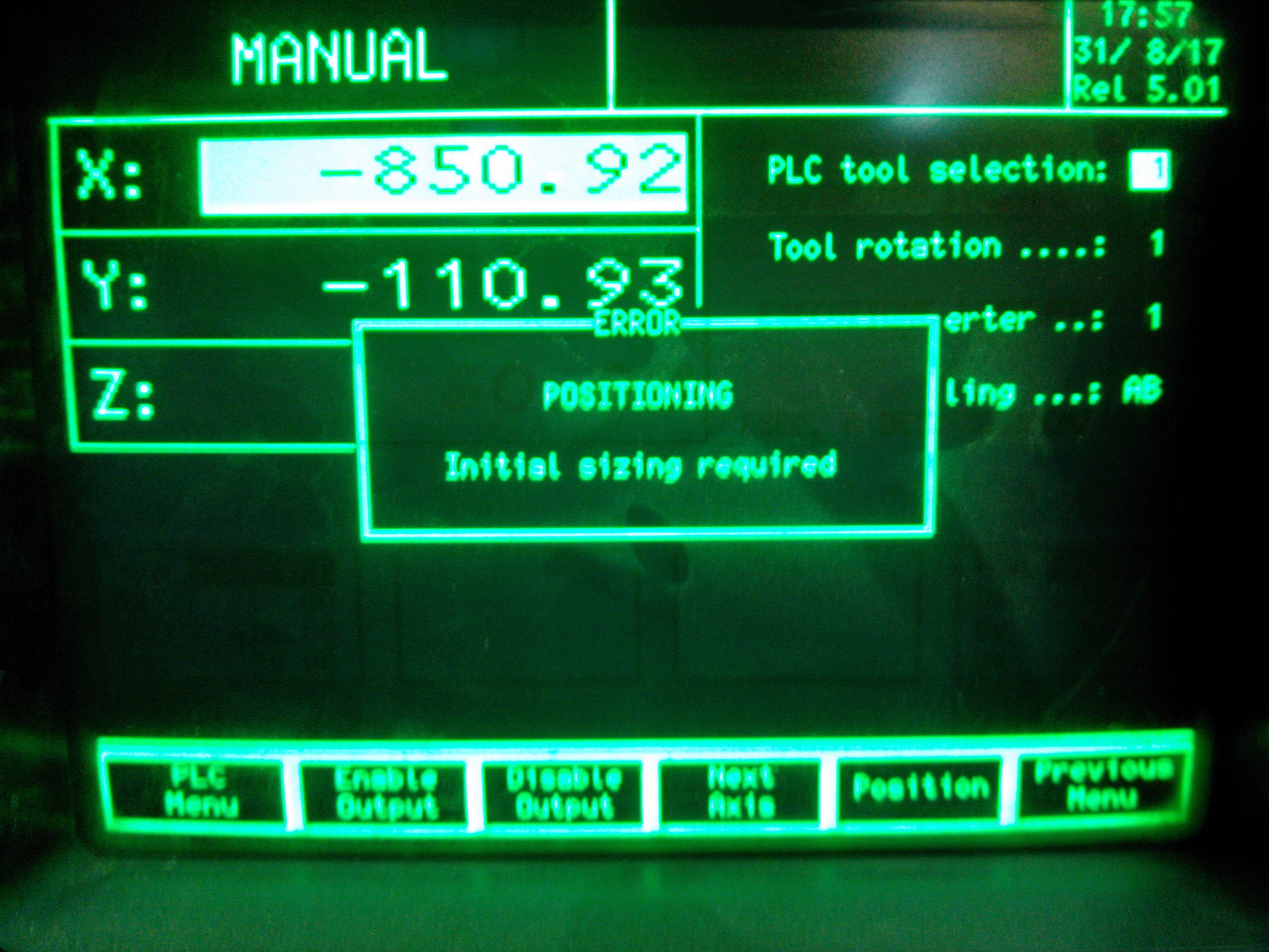

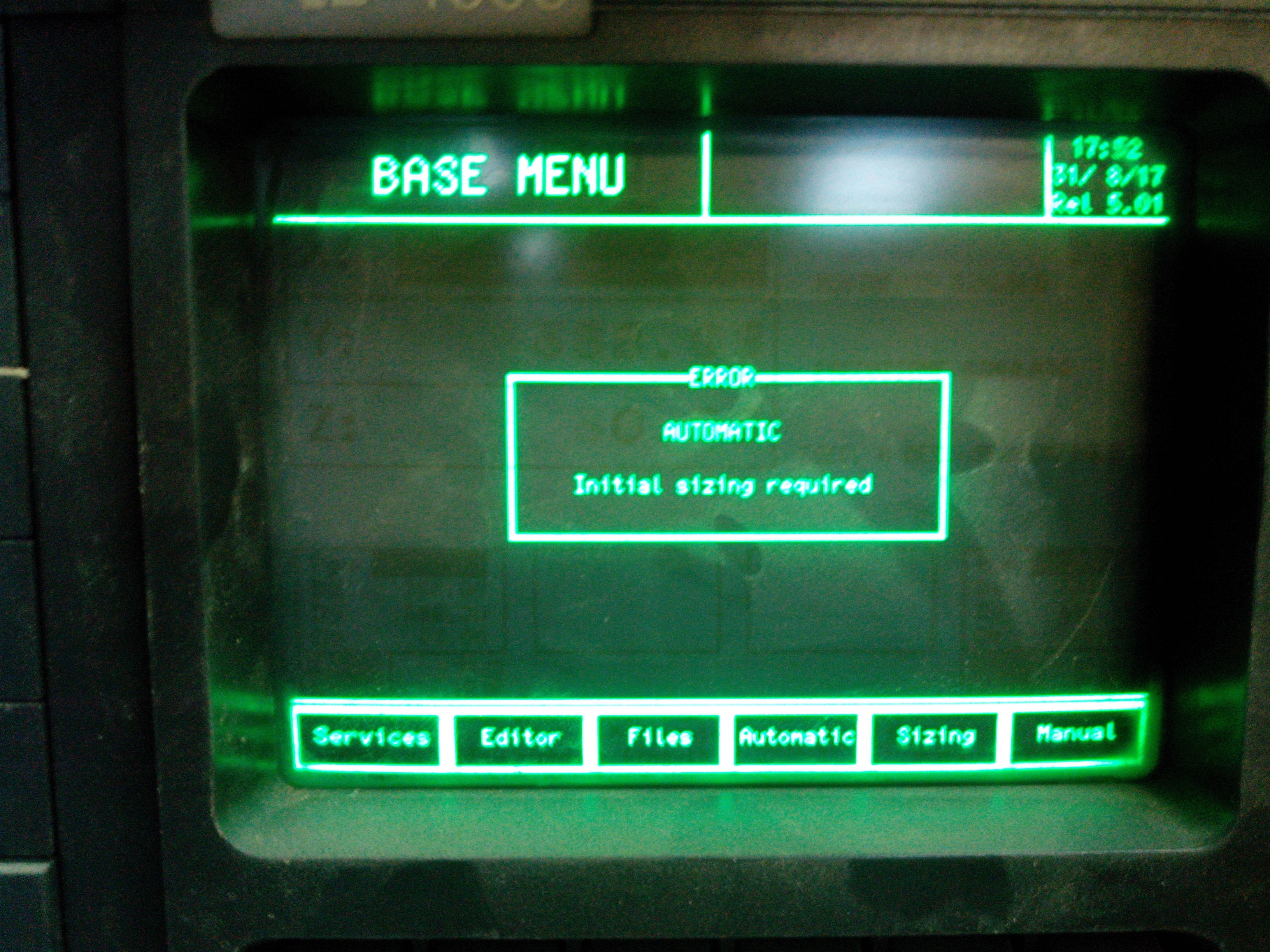

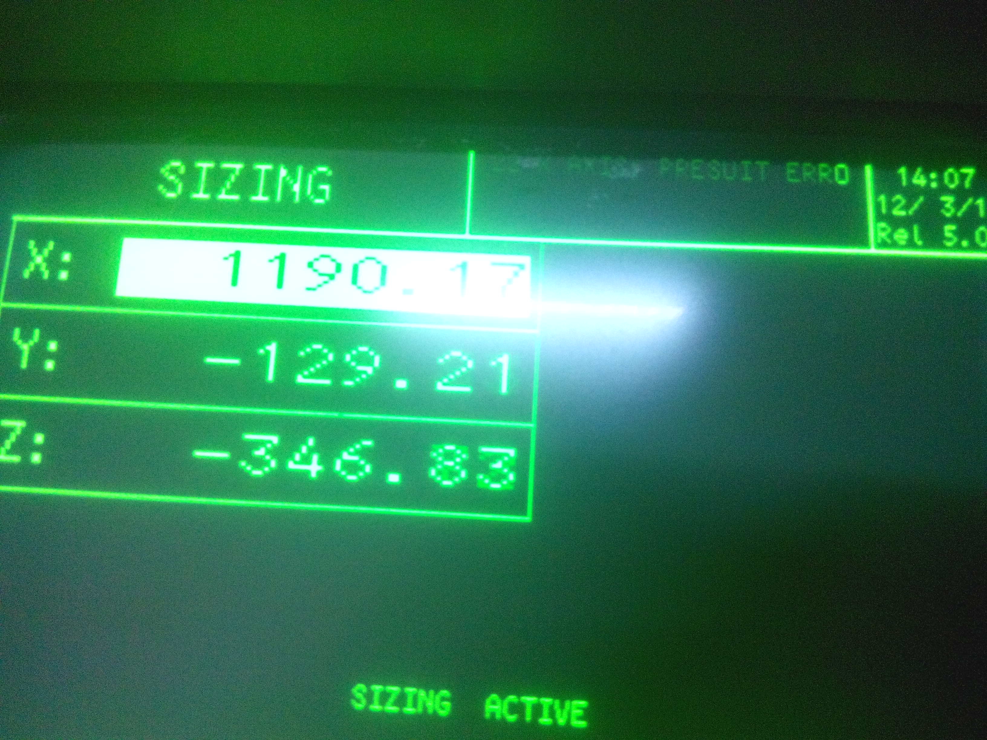

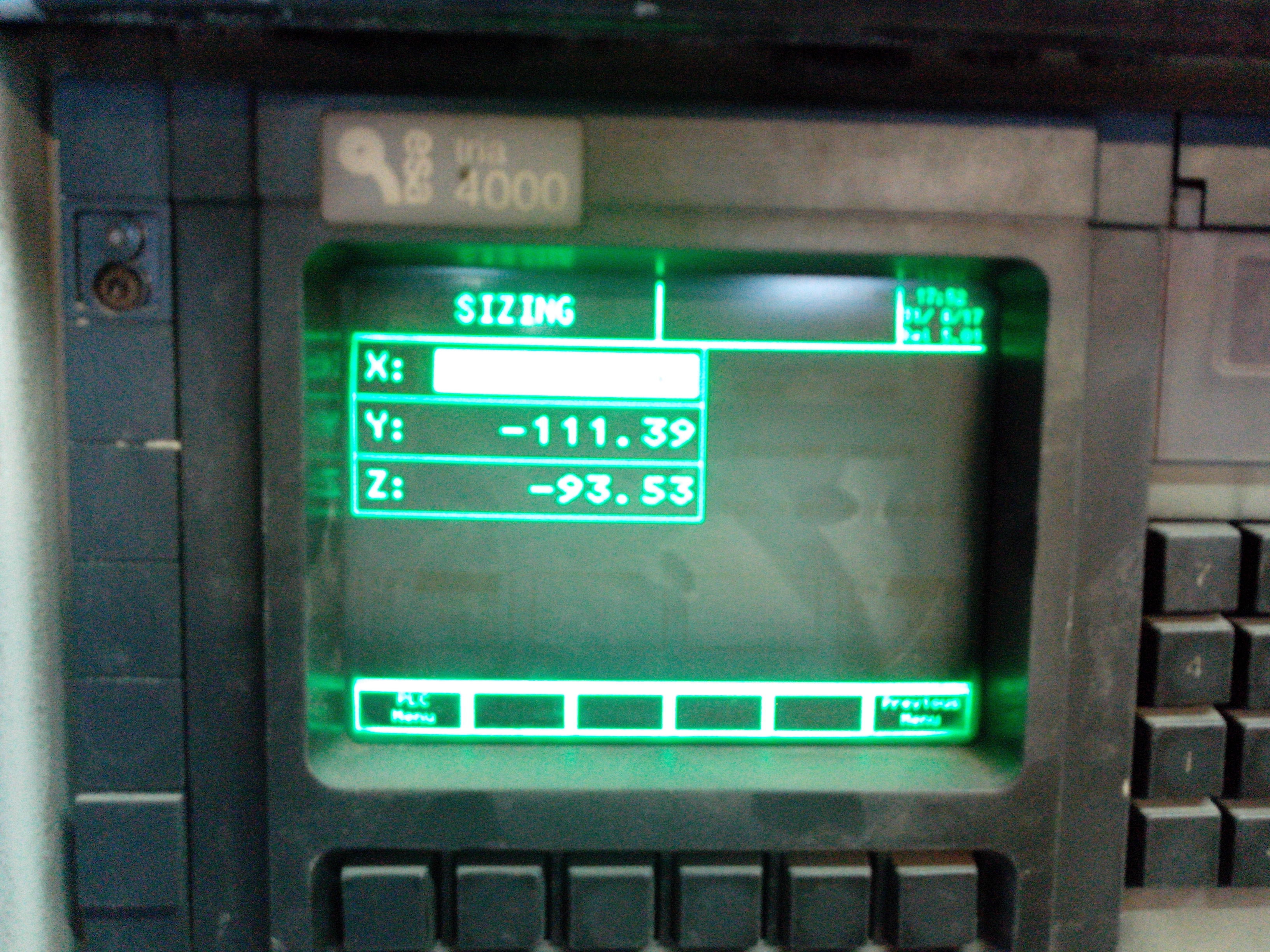

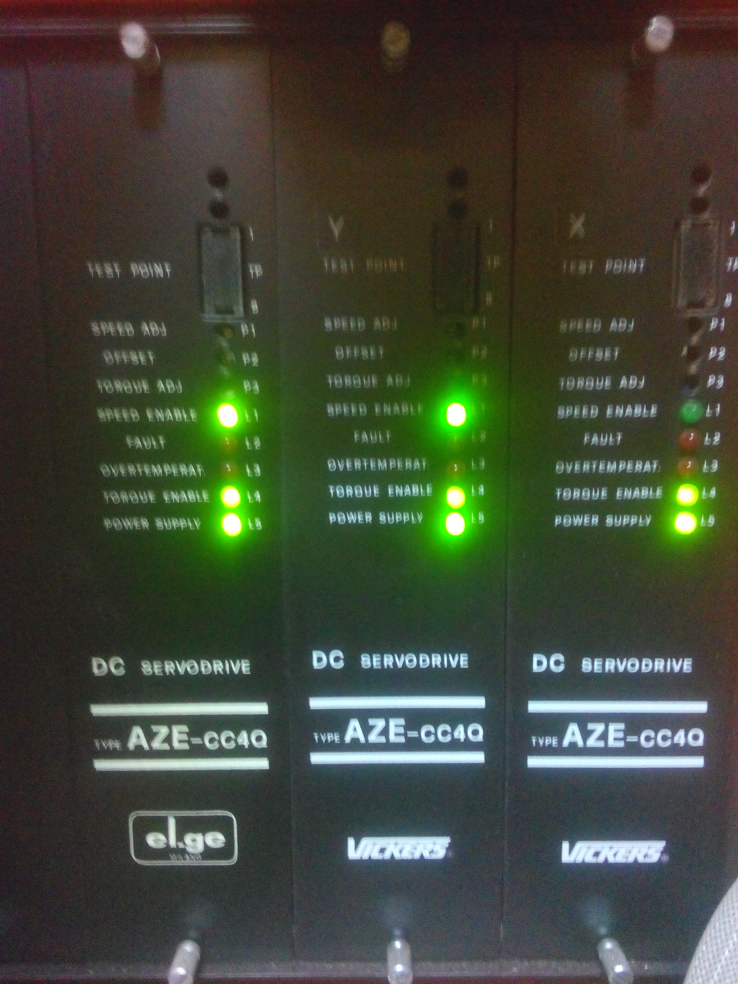

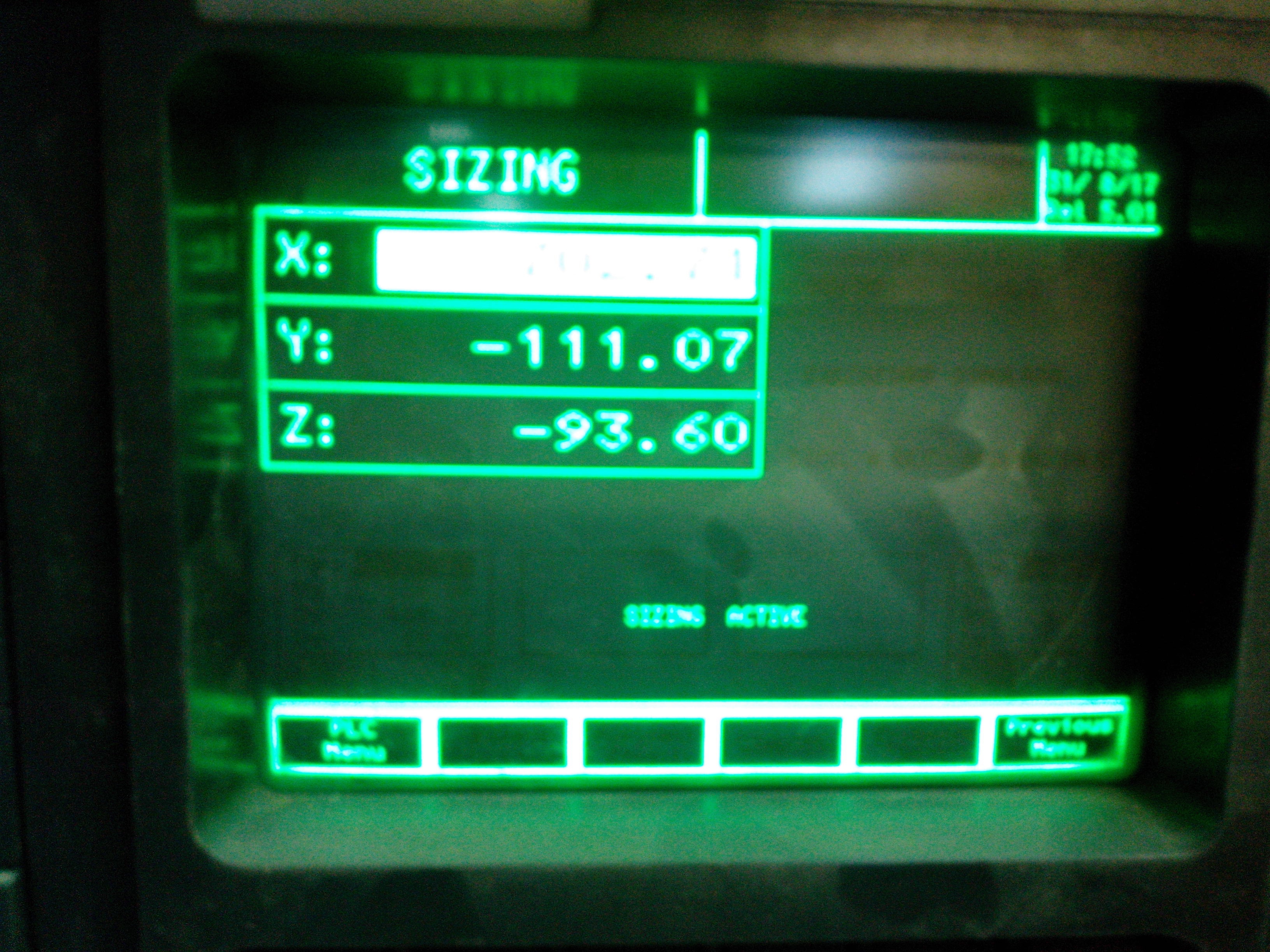

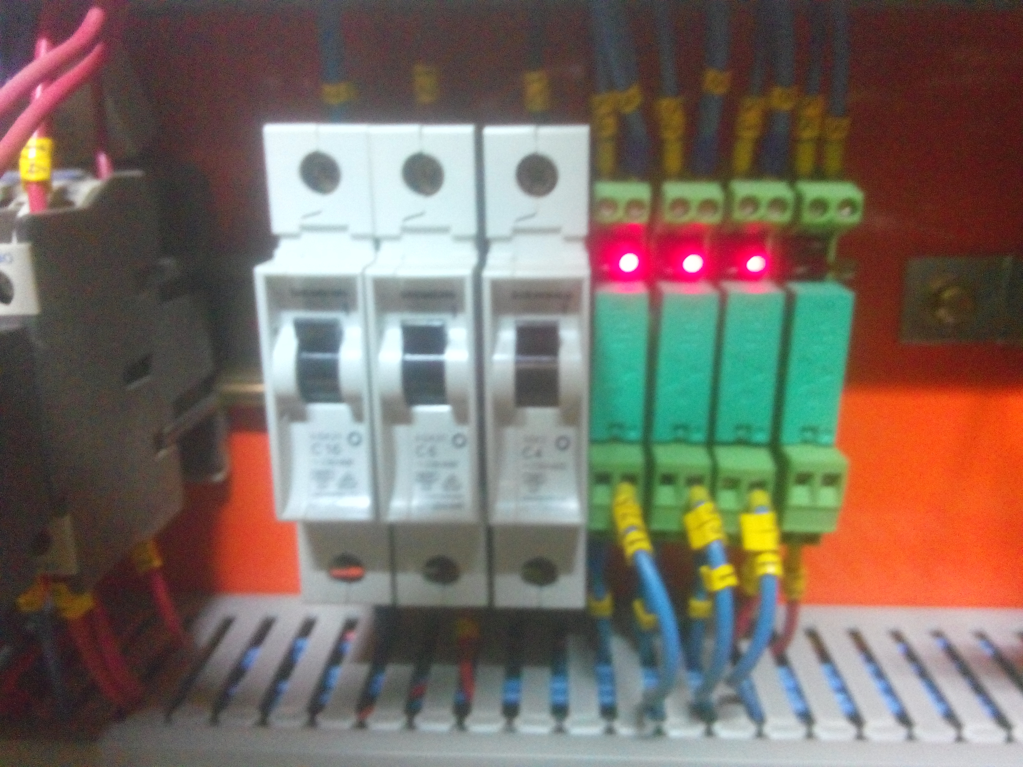

I was working on the cnc when the machine stopped and i got this error from the machine:
22 x axis:persuit error
Now i can`t do anything on the cnc since i cant calibrate it
Here are some pictures:

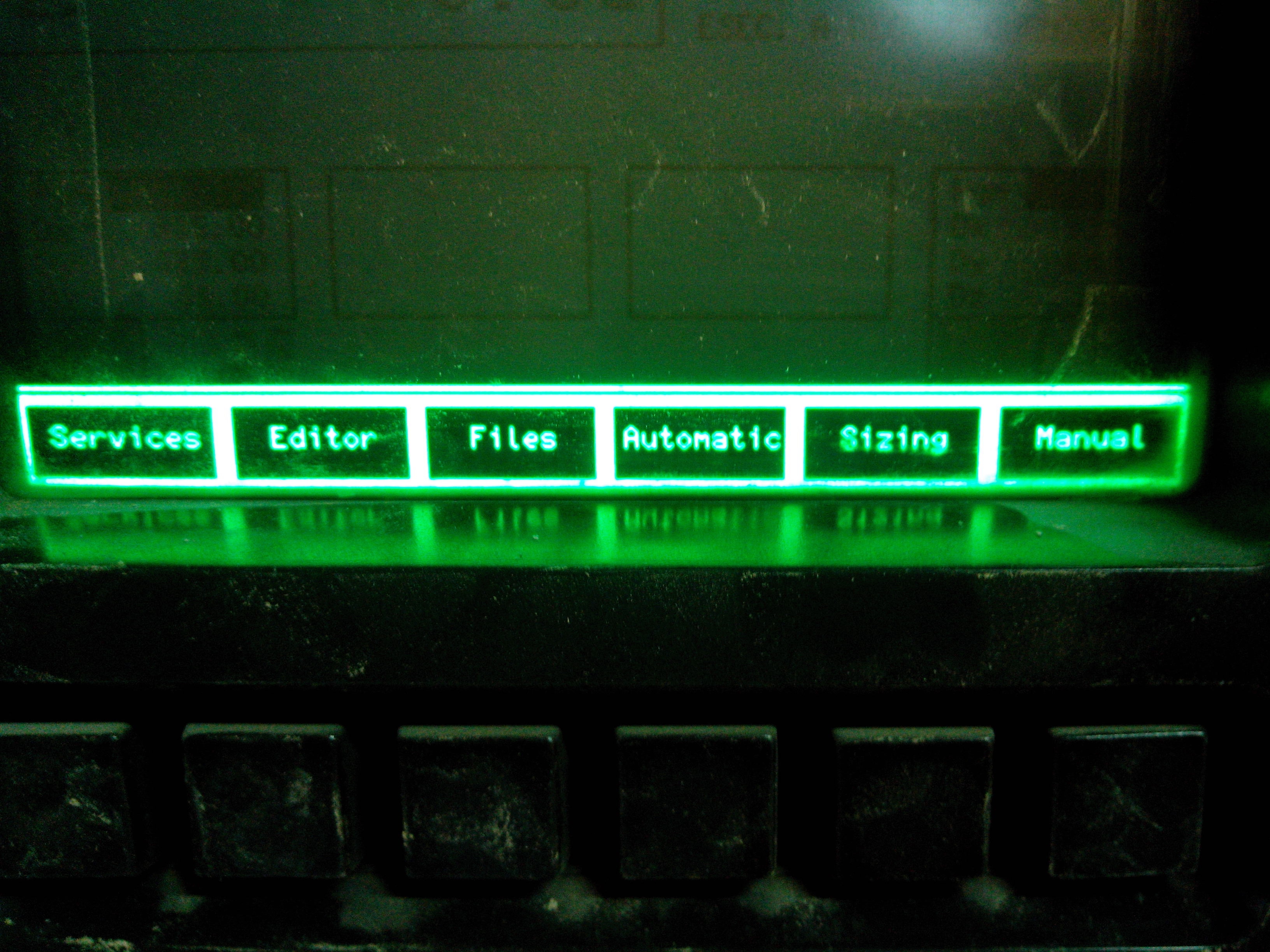

System message - Initial sizing requiredjarosław pawlik pisze:Translate into google translator.
Sizing button lub Eichung button to jest to samo. Aby maszynę wybazować należy nacisnąć czarny przycisk pod monitorem, nad którym jest napis Sizing lub Eichung, po czym należy nacisnąć przycisk zielony Start. Maszyna powinna zacząć się bazować. Jeśli nie to proszę podać numer alarmu, który występuje podczas bazowania maszyny?
