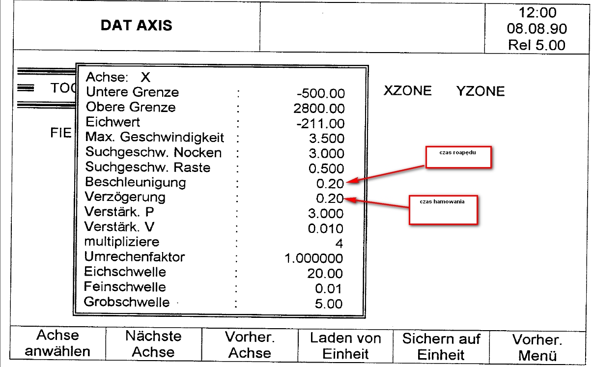

a da się ją przepchnąć ręcznie ,czy ma opór? No i czy nie zmieniałeś czasami parametrów,lub wymieniałeś baterii buforowej.,spróbuj jeszcze zmienić na próbę w parametrach osiX czas rozpędu i hamowania do 0,8 lub 1,00 sekundy i sprawdź czy robi tak dalej.

dziś ja miałem znów ten problem,lecz tym razem problemem był odkręcony enkoder i zapakowane łożysko w nim co za tym idzie po prostu przesuwał się po osi silnika i gubił wymiary i robił takie cuda jak u ciebie. Przemyłem więc delikatnie to łożysko ,dokręciłem enkoder na nowo,potem kalibracja osi i śmiga dalej.
