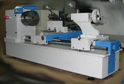

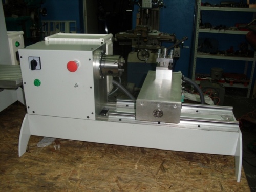

Witam , pomysł wykonania tokarki cnc zrodził się już dość dawno.
Dotychczas zbudowaliśmy od podstaw z kolegą Paulq :
Kolejną inspiracją były kiedyś linki na forum umieszczone .
Relacja z budowy maszyny cnc
Trochę informacji o podobnego typu rozwiązaniu można znaleźć na cnczone.
Do projektu przystąpiły 3 osoby czyli będą powstawać 3 maszyny ( prawie identyczne ) w jednym czasie dla obniżenia miedzy innymi kosztów co nie których elementów .
Zakładamy wstępnie że:
• Uchwyt 3 szczękowy 160mm
• Uchwyt 4 szczękowy 160 mm
• Max. przelot 25-32 mm
• 1 Revolver z 8 narzędziami - mocowanie VDI 20
• Długość toczenia 550 mm
• Konik
Co dalej..prace zaczynamy od głowicy narzędziowej , która jest nowością jeśli chodzi o nasze doświadczenie w budowie maszyn oraz patrząc od strony technologicznej najbardziej skomplikowanym elementem do wykonania.
Z resztą elementów tj. konstrukcja , napędy itd.. nie są niczym nowym i nie powinno być większych problemów aby osiągnąć zamierzony cel.
Zapraszam wszystkich do dalszej dyskusji , wiem że temat budowy tokarki cnc jest mało rozwinięty na forum ale być może to zmienimy w najbliższych nadchodzących tygodniach.

gmaro pisze:Kolejną inspiracją były kiedyś linki na forum umieszczone .
Fajnie wygląda tylko może korpus maszyny potraktować od nowa własnym rozwiazaniem?
To co jest pokazane to bardziej pasuje jako regał dla detali niż korpus obrabiarki. Nie dość że te profilki obciagniete blachą w żadnym wypadku nie pozwolą na ustawienie geometrii tokarki to dodatkowo jeszcze wymiary całości jakoś nie trafione - głównie ta podłoga tuż pod uchwytem gdzie wióry natychmiast nawiną się na detal.
Choć własciwie nie bo ten szkielet nie pozwoli na wiór ciągły - drgania poprzerywają go podobie jak frezarka przecina warstwę wieloma ostrzami.
A może to maszyna do MDFu?( wyłącznie do niego?).
