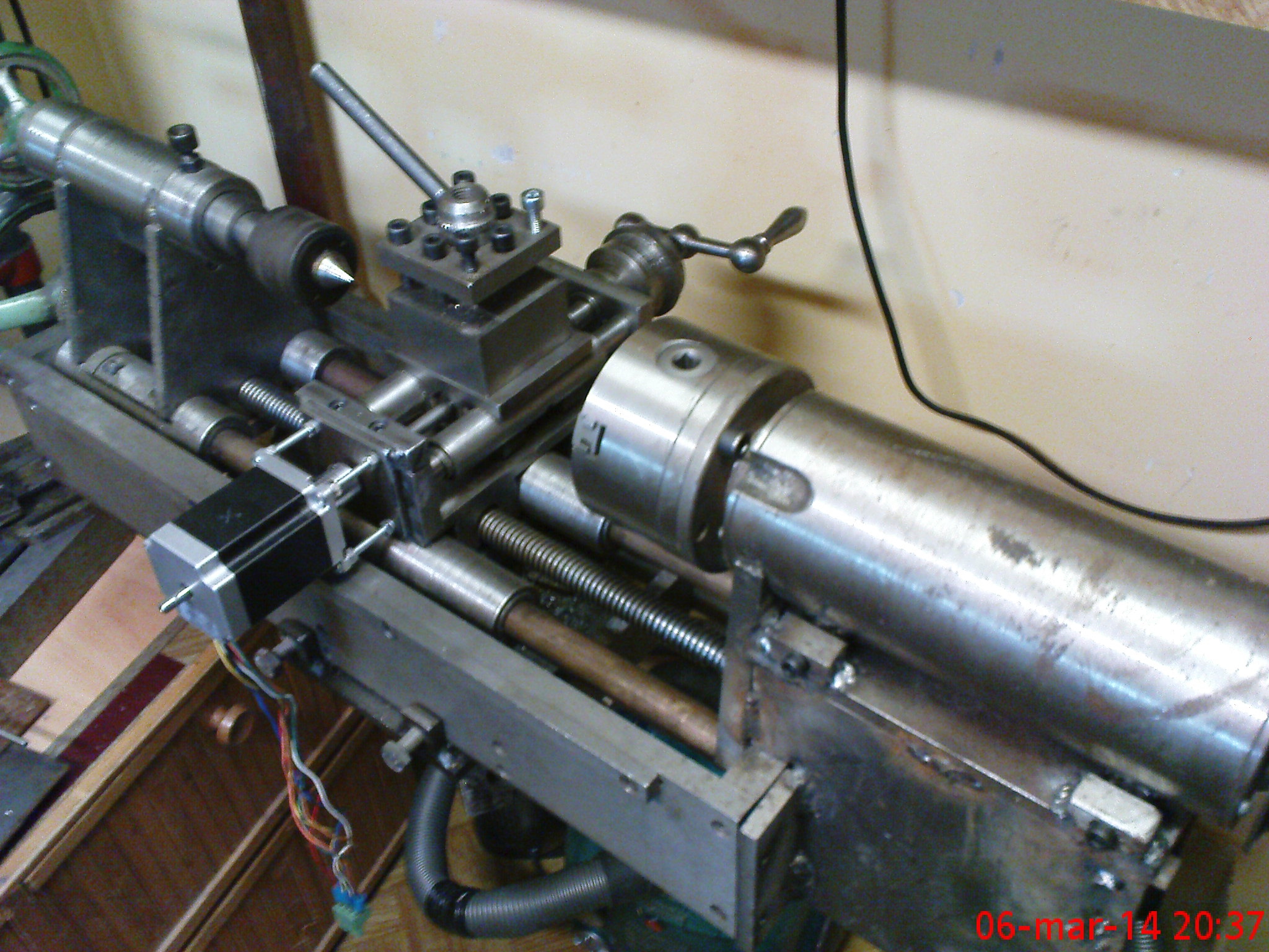

Post napisał: Irkysz » 15 mar 2014, 12:46
Mysle ze miejsca teraz bedzie wystarczajaco na wlozenie klucza imbusowego pomiedzy zbierak a obudowe w celu dokrecenia. (Moze lekko skroconego klucza ale wejdzie)
Witam może kolega popatrzy jak ja ten problem rozwiązałem na fotce niżej. U mnie zdaje egzamin i nie muszę skracać kluczyka to wszystko zależy od długości wyfrezowanego kanału.
Pzdrawiam
