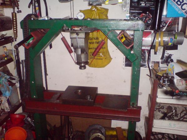

na nic nie jest za późno , ta tokarka nie jest chyba zleceniem dla mafii , kolan Ci nie będą przestrzeliwać :mrgreen: ? Co prawda jest tylko jedno badziewne zdjęcie... , wtórując jak któryś z poprzedników stwierdził - wrzeciono lewituje , oprócz zastrzałów dałbym też grubsze śruby mocujące z konkretnymi podkładkami [ w głowicach aut są masywne , twarde szlifowane podkładki ] . U ciebie chyba widzę m8 8,8 twardości i bez podkładek ? Profil zamknięty niweluje siły w obu kierunkach , ceownik tylko w jedną stronę - tak pisząc z grubsza . Dla przykładu prasa jaką kiedyś skleciłem na własne potrzeby . Niestety z rzeczy jakie posiadałem robiłem tak jak "krawiec kraje jak mu materiału staje " . Górny ceownik na którym jest lewarek nie został przyspawany zgodnie z konstrukcyjnym przeznaczeniem i pomimo poniemieckiego pochodzenia i masywności i zastrzałów [ sam ceownik szeroki na 140mm ] przy nacisku 10t wygina się w mały banan , a stół z profili pospawany z ceowników 100mm ani drgnie ...
Na razie mi to wystarcza ale w pogotowiu czeka lewar 25t i będą już konkretne przeróbki i wzmocnienia.
