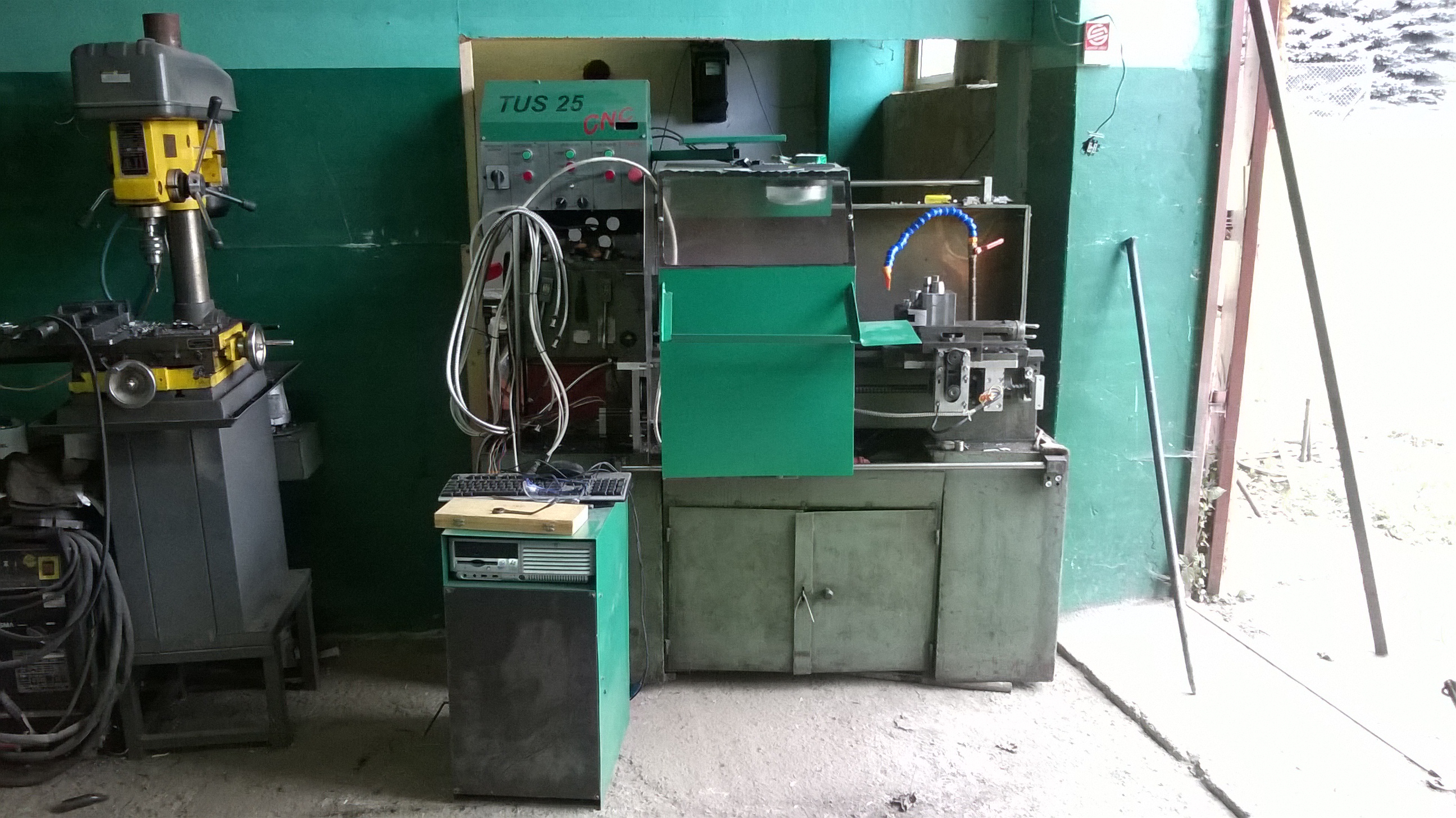

Post napisał: blasterpl » 07 maja 2014, 22:12

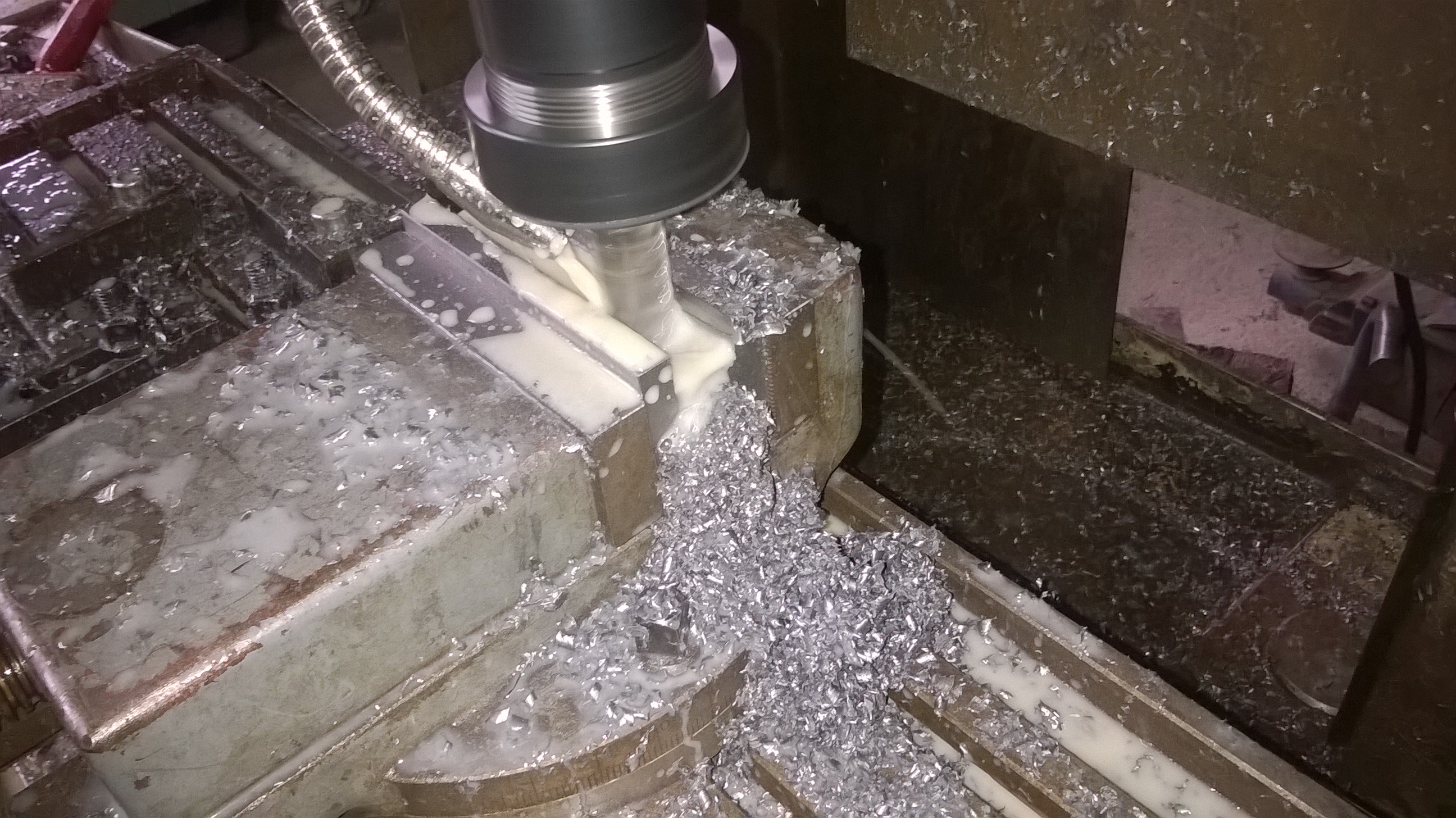

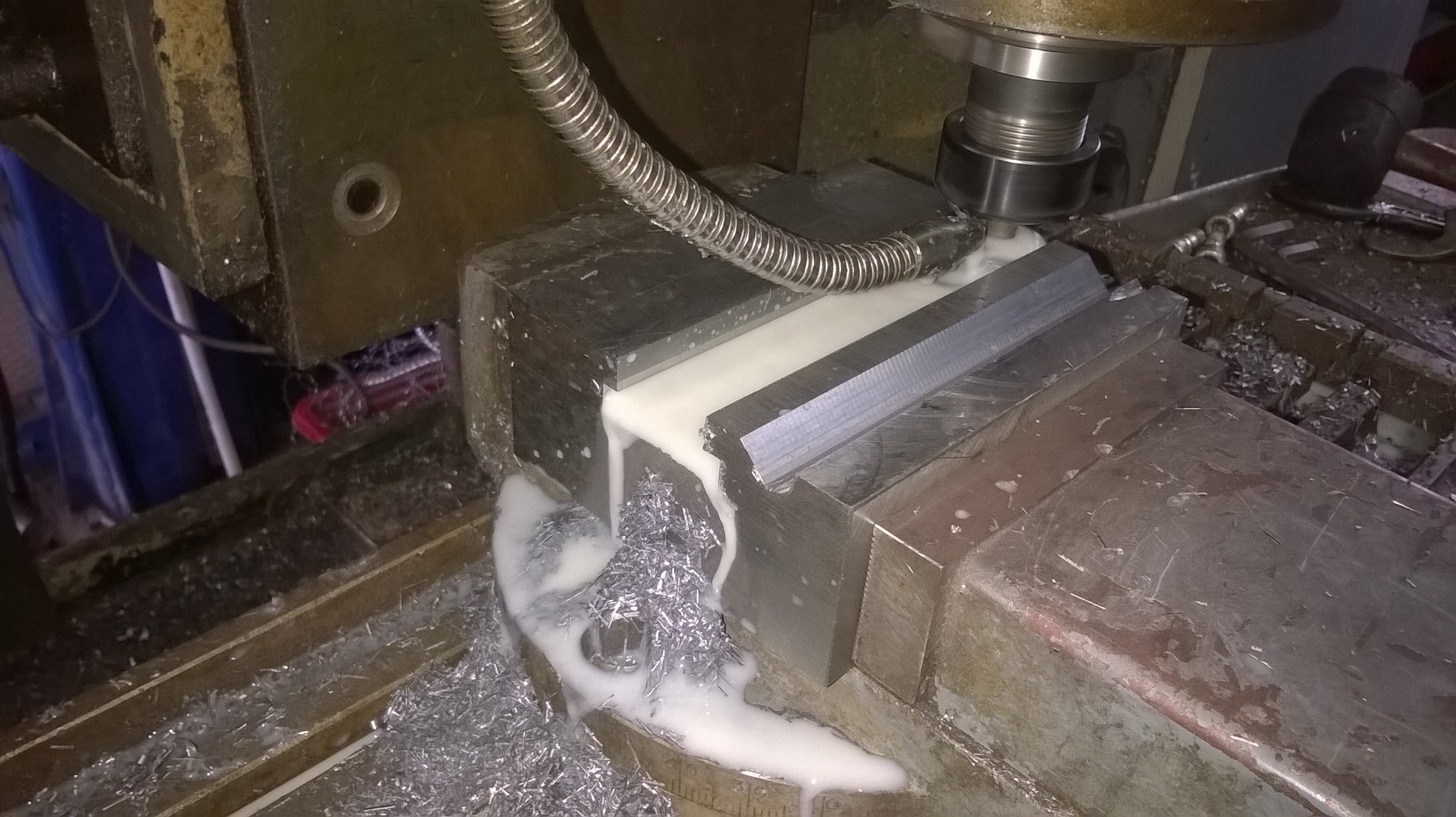

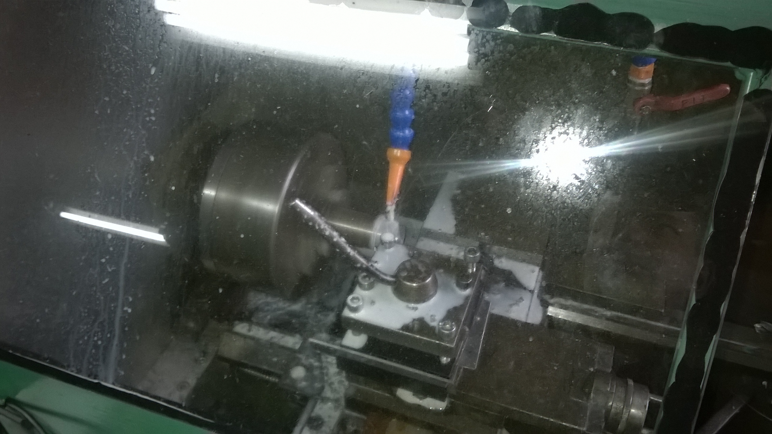

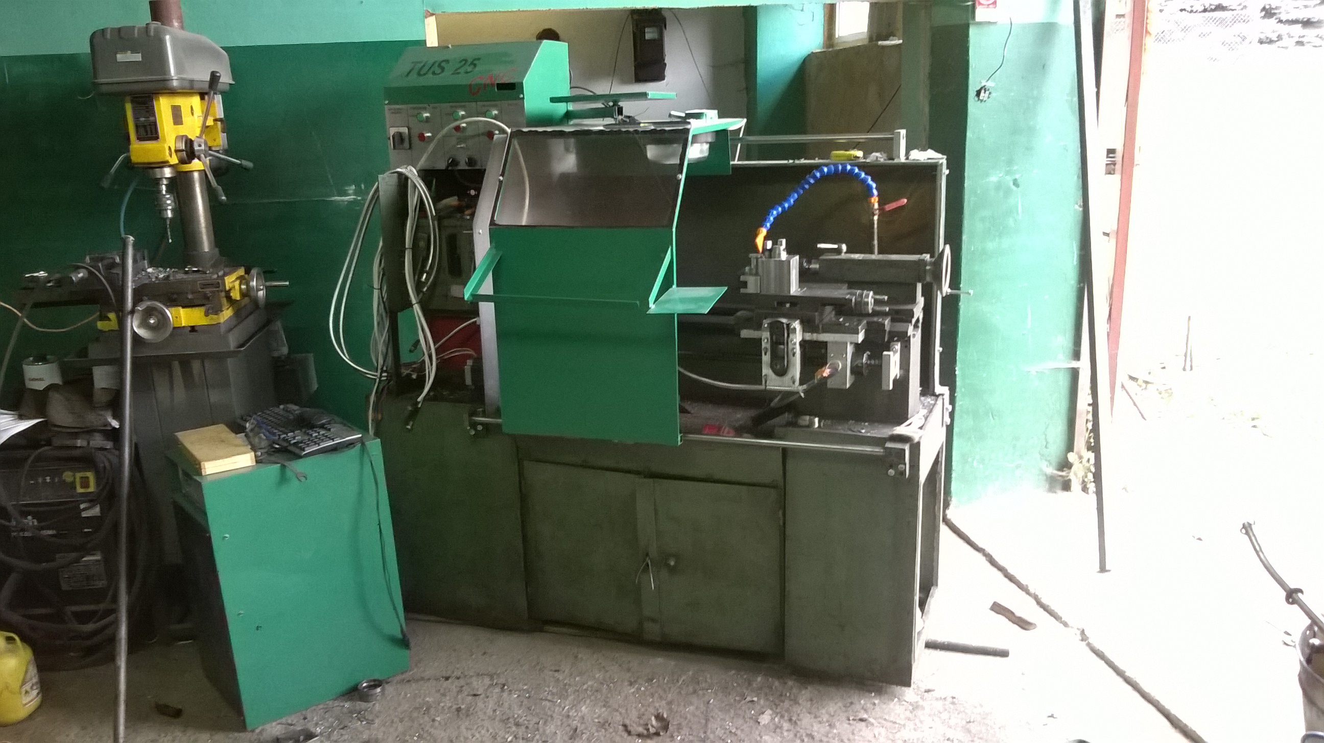

Po zamontowaniu osłony zrobiło się jakoś tak ciemno w okolicy uchwytu :wink: . Jakie światło (jaka obudowa , żarówka) koledzy polecają :?:

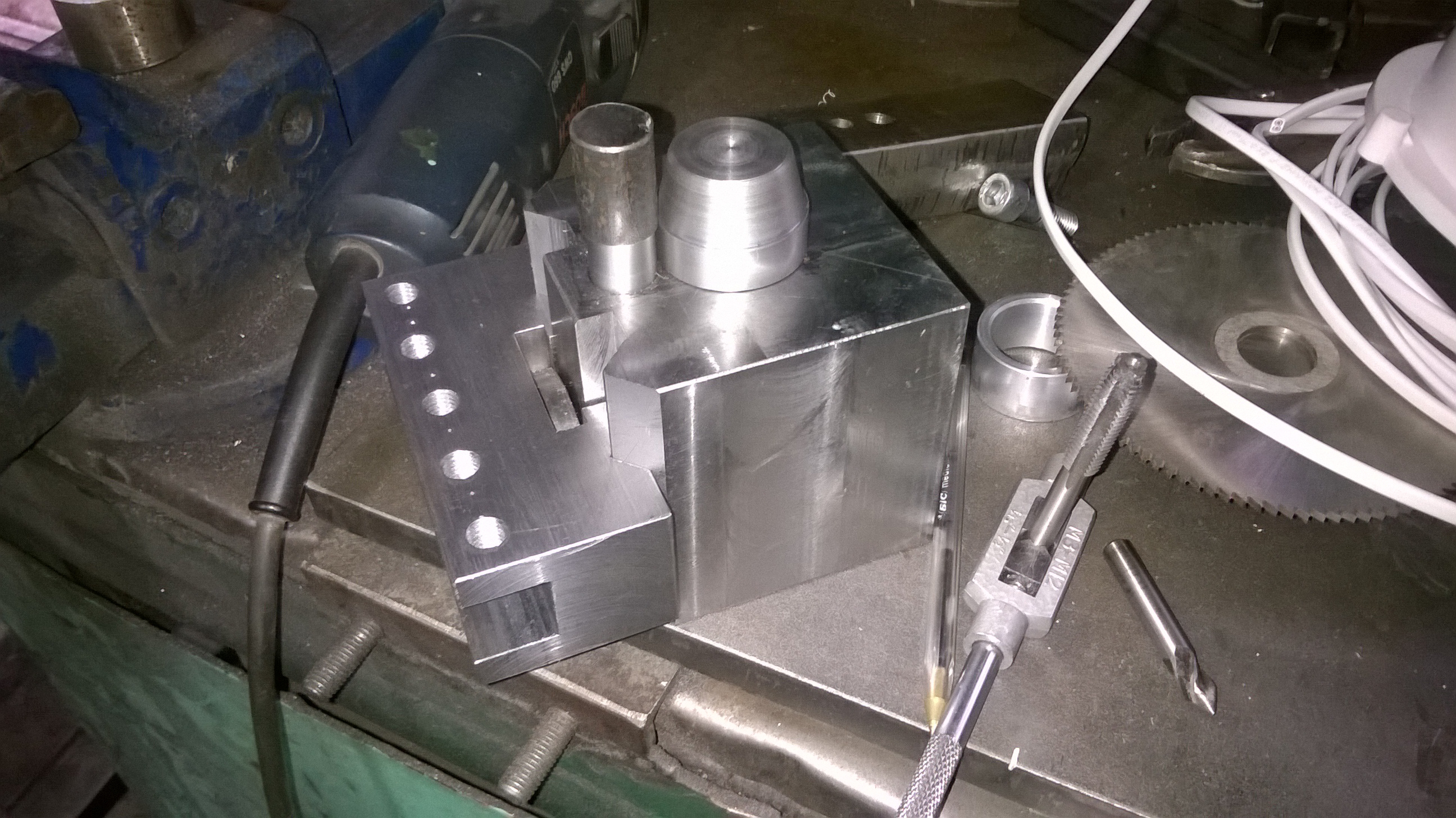

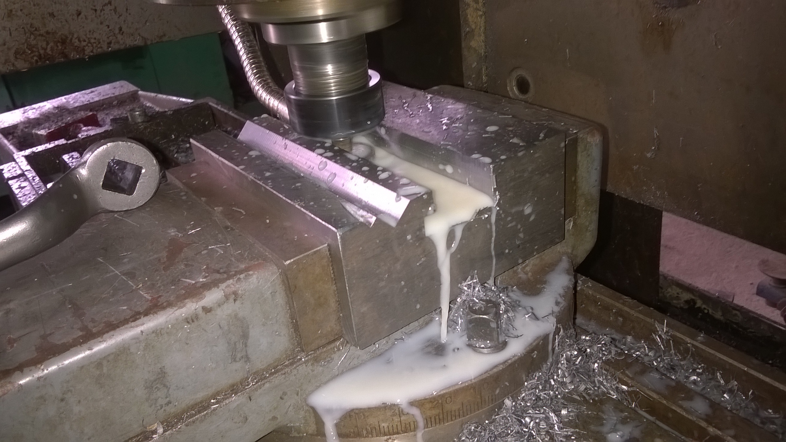

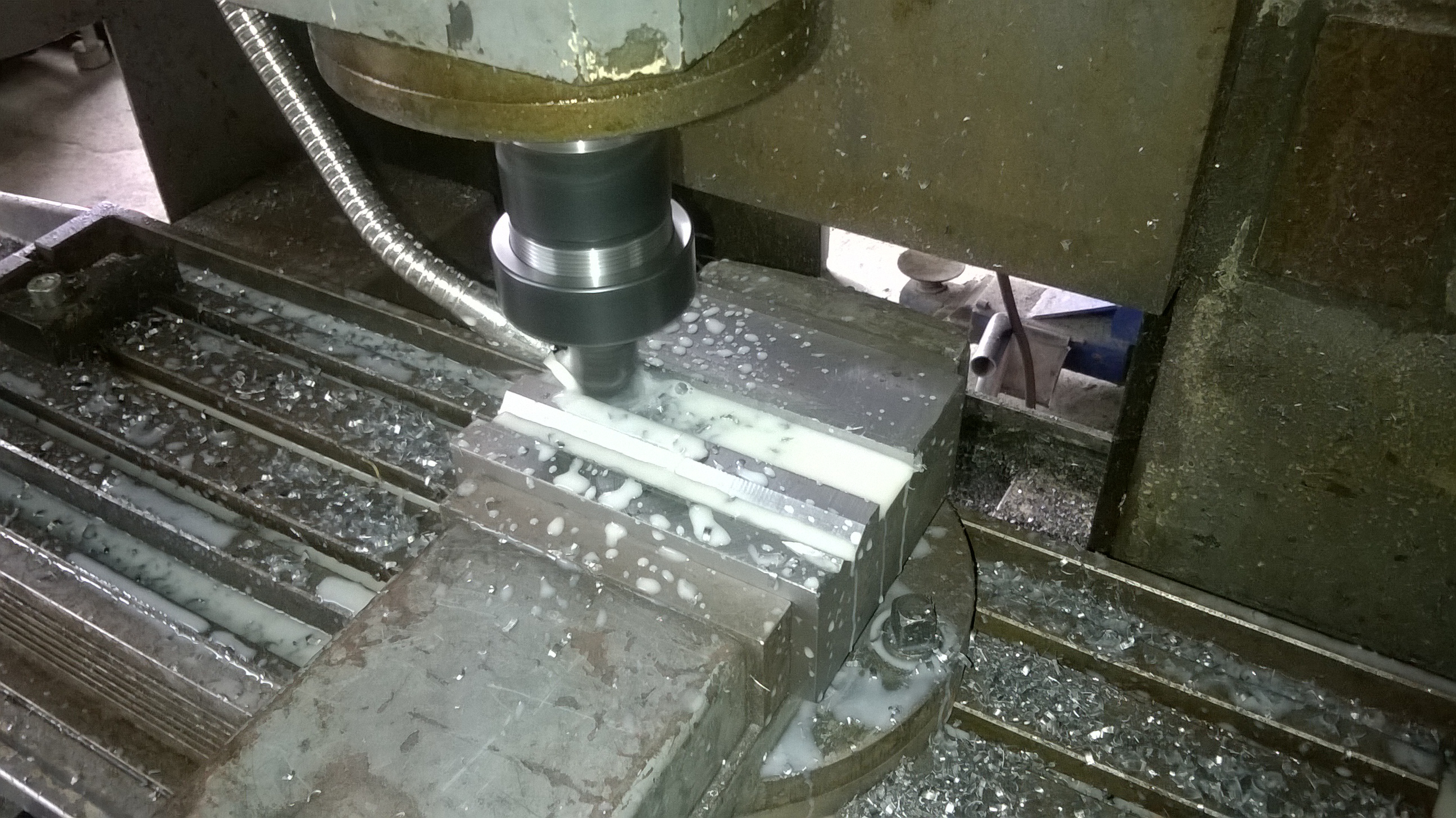

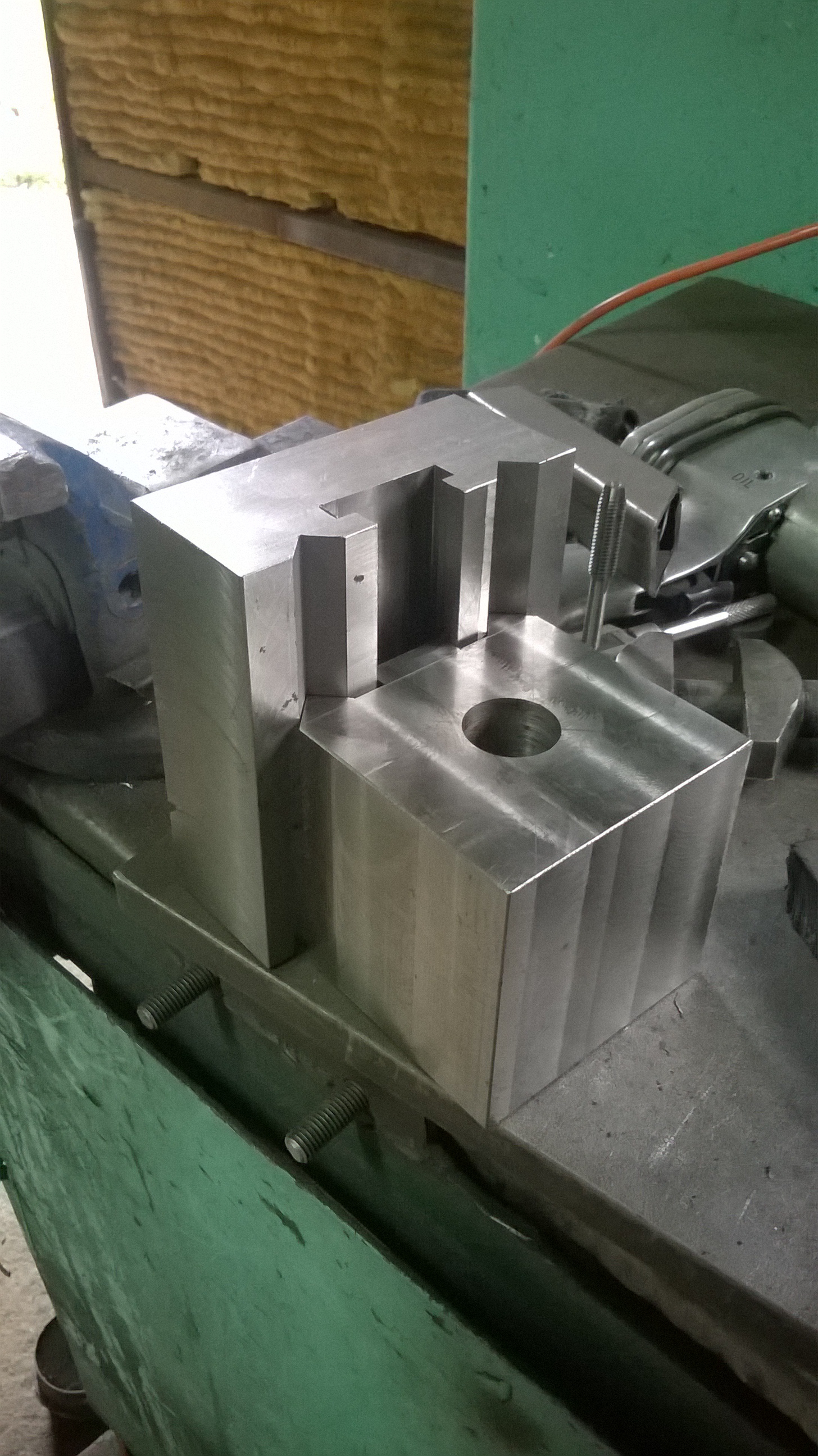

Powoli do przodu , robią się kostki do imaka.
Teraz tylko pociąć i 3 kostki niemal gotowe :smile:

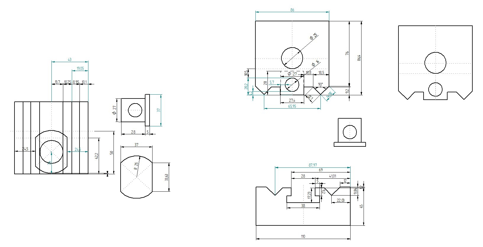

Post napisał: blasterpl » 14 maja 2014, 09:07

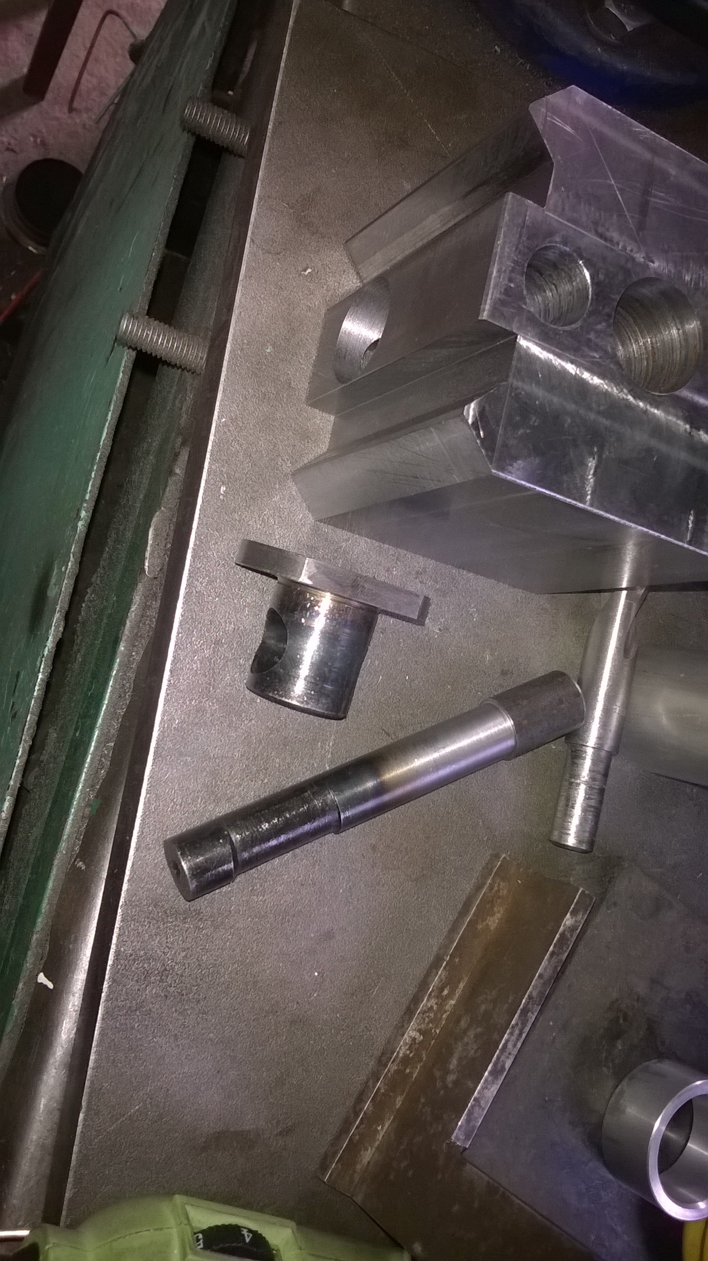

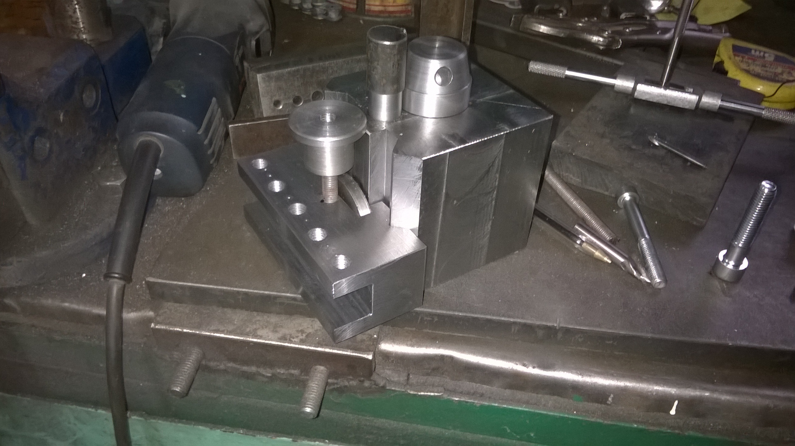

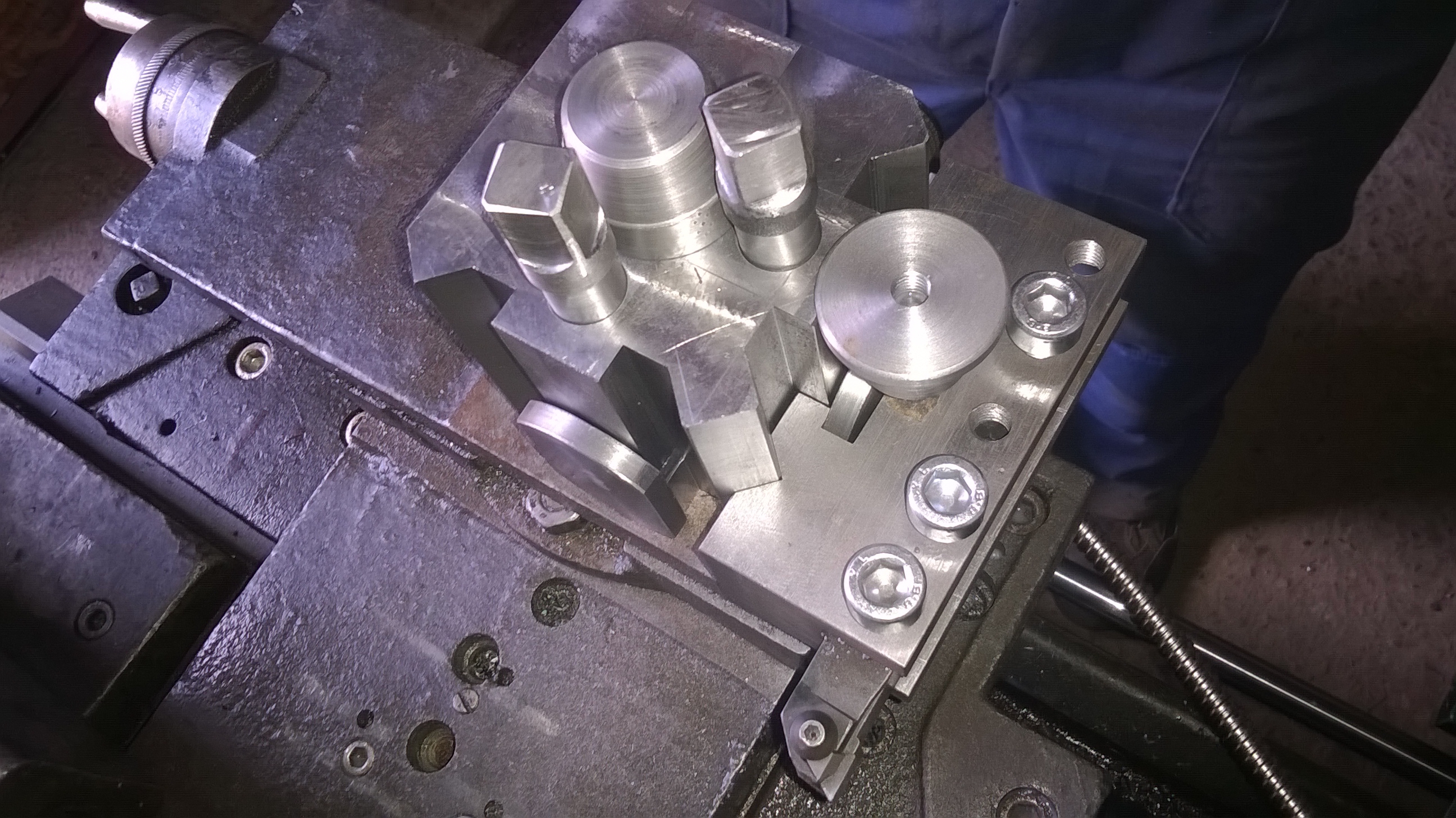

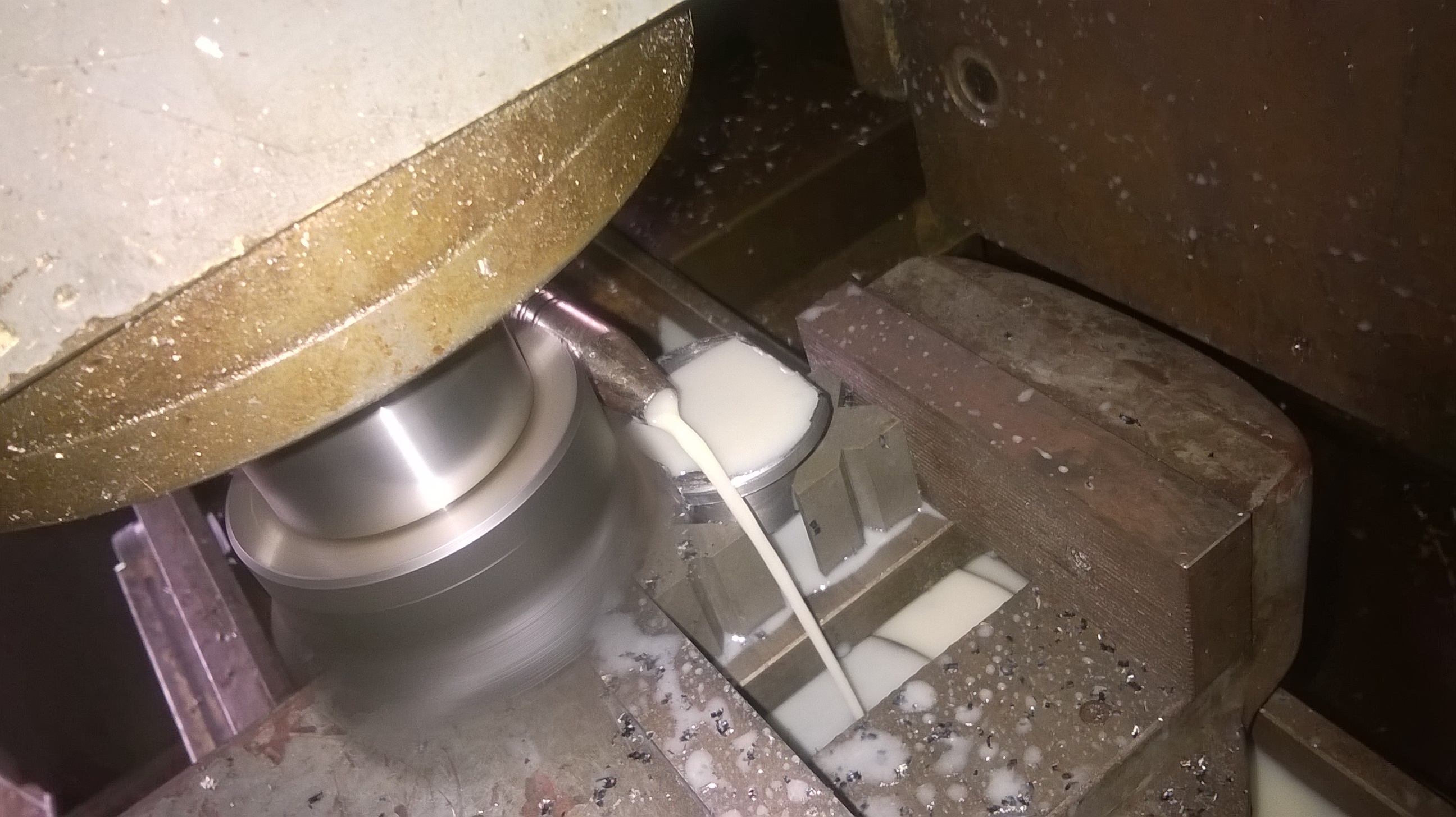

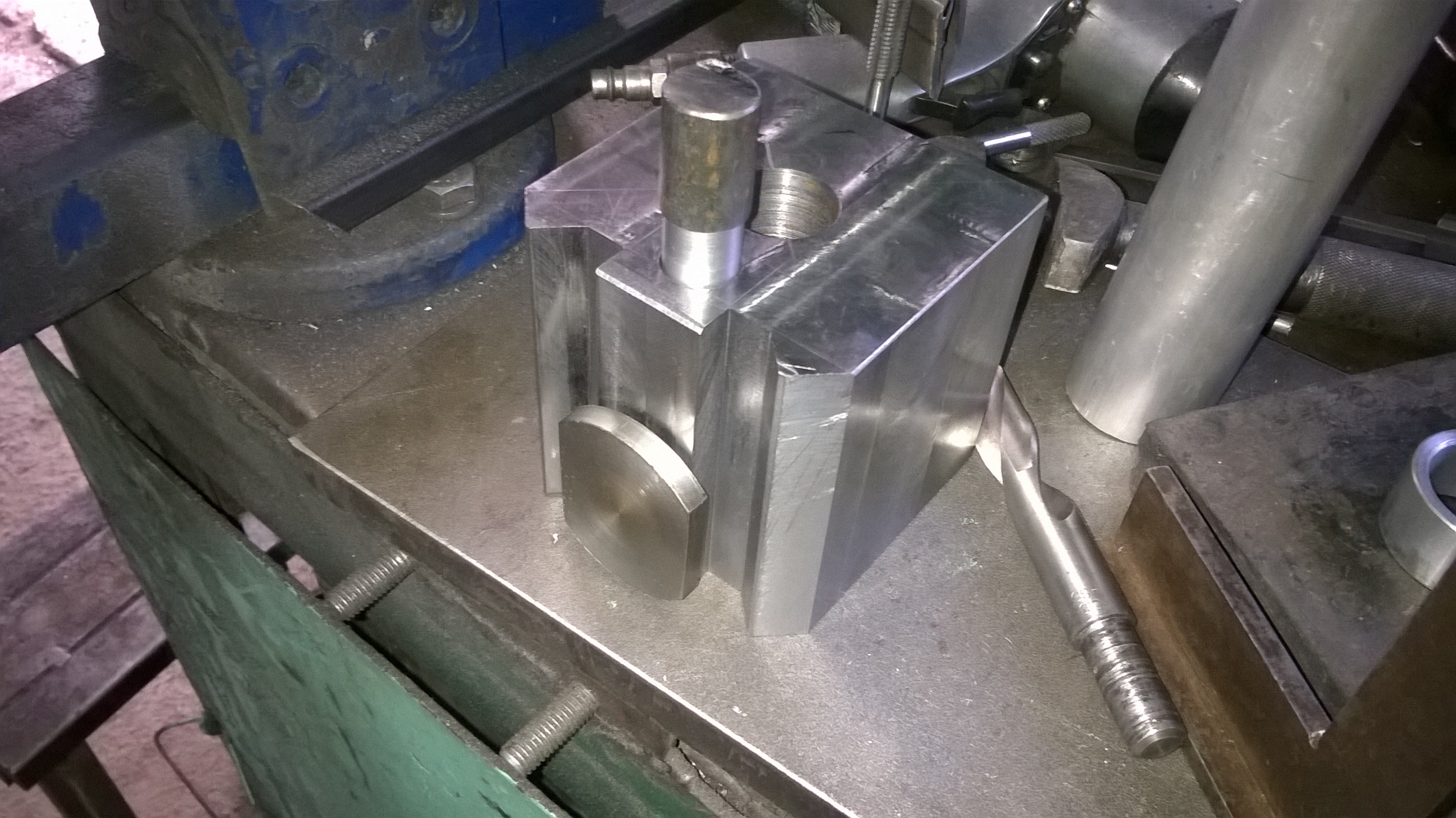

I powoli do przodu , kolejne części do imaka.
Na prośbę kolegi zamieszczam wymiary. To moja radosna twórczość w SE wiec puryści niech nie krzyczą za mocno :oops: . Cos tam widać chyba.

Post napisał: blasterpl » 16 maja 2014, 19:58

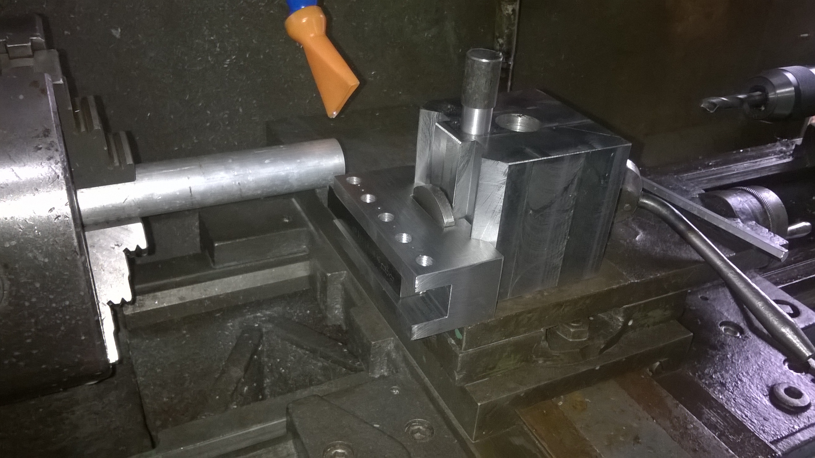

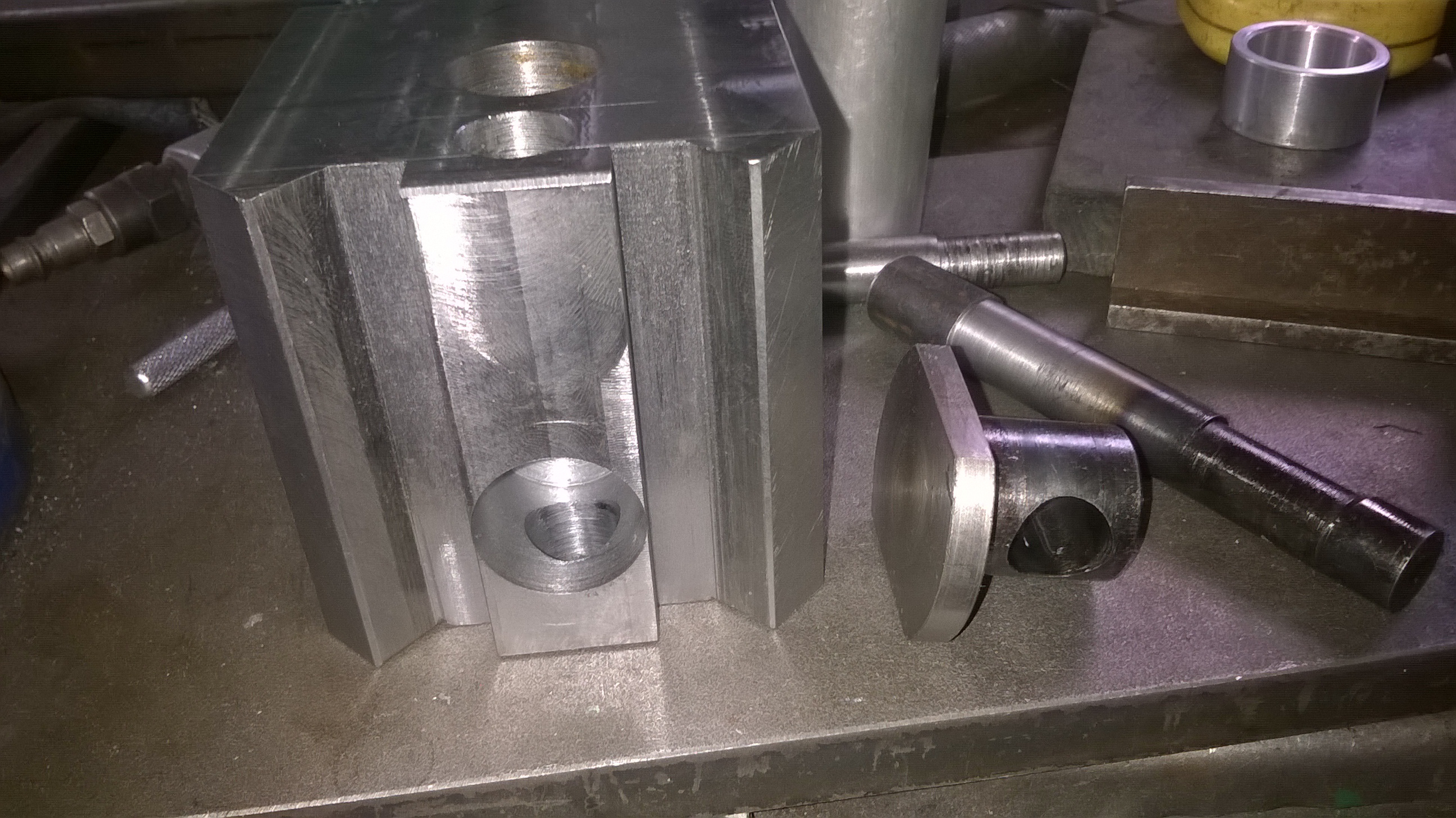

Walka z imakiem cd.

Post napisał: kris79 » 17 maja 2014, 23:55
Mam pytanie:
Po co ta kostka bazowa jest taka wysoka, skoro i tak nie będziesz mógł przesunąć kostki z nożem na samą górę, bo ten grzybek dociskający nie zachwyci kostki?
Czy źle myślę?
Nie lepiej jakby był na środku kostki i trochę dłuższy ten grzybek?
blasterpl
Posty w temacie: 78
Posty: 1902
Lokalizacja: jelenia gora
#155
Post napisał: blasterpl » 18 maja 2014, 10:36
Przy takim montażu jak na zdjęciu to faktycznie nie ma sensu i można by zmniejszyć wysokość imaka. Ale docelowo mam zamiar wyrzucić sanki nożowe z suportu i założyć w ich miejsce płytę T-owa do której będzie montowany imak. Wtedy wszystko się obniży o ok. 20-30mm.Następnie obrócę "do góry nogami " imak i wsio powinno pasować :wink: , taka jest teoria :smile:

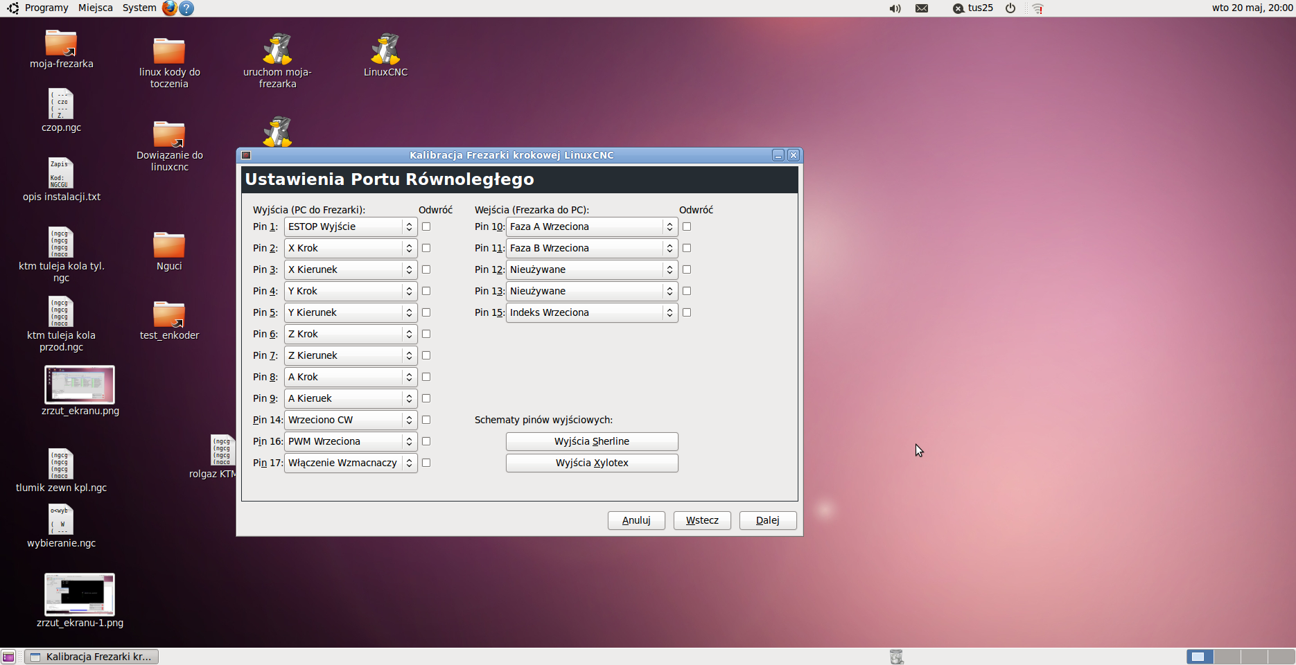

Post napisał: blasterpl » 20 maja 2014, 20:09

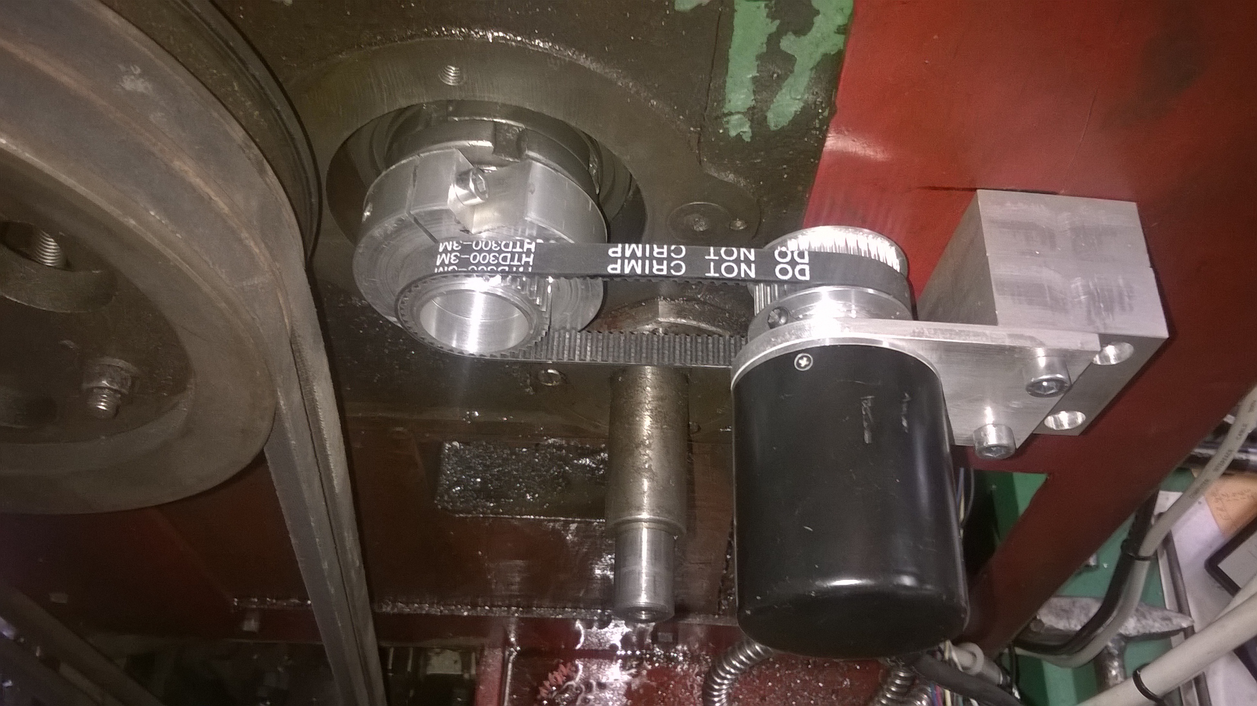

Enkoder już na swoim miejscu . Rozdzielczość 100 imp,kanały A B Z wyjścia TTL
, z mechanika nie było większych problemów ale z elektryka już tak :evil: O ile wydaje się ze LinuxCnc "widzi" enkoder (spindel speed świeci na zielono i pasek reaguje na zmianę szybkości wrzeciona) to nie mam pojęcia co wpisać w ustawieniach. Na wyjściu do falownika ( 0-10V ) mam max 0.3V
Po kolejnych testach wyszło ze trzeba wszelkie kabelki związane z enkoderem założyć ekranowanie , wiec czekam na kolejna przesyłkę.
Czy może ktoś rozszyfrować co jest co i do czego służy w "Konfiguracji Wrzeciona" (fota powyżej).

Post napisał: blasterpl » 03 cze 2014, 16:59

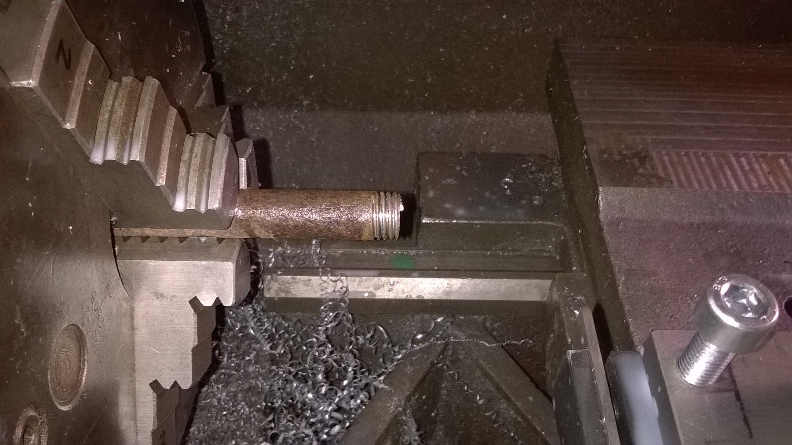

Dzis nadejszła wiekopomna chwila . Wytoczyłem na mojej TUS 25 CNC pierwszy gwint :mrgreen: i o dziwo od razu wszystko jak trzeba :shock: . Idealnie trafia w nitkę , parametry zadane z LinuxCnc tez trzyma. Jestem nieco zaskoczony bo ustawienia enkodera w LinuxCnc ustawiałem "na oko"
Jako że uruchomiłem tokarkę z fabrycznym enkoderem jest do sprzedania enkoder mojej produkcji (opisywany wcześniej w tym temacie) , zmontowany , uruchomiony i gotowy do pracy.3 fototranzystory w zestawie więc tylko dorobić pasującą do maszyny tarcze i gotowe.

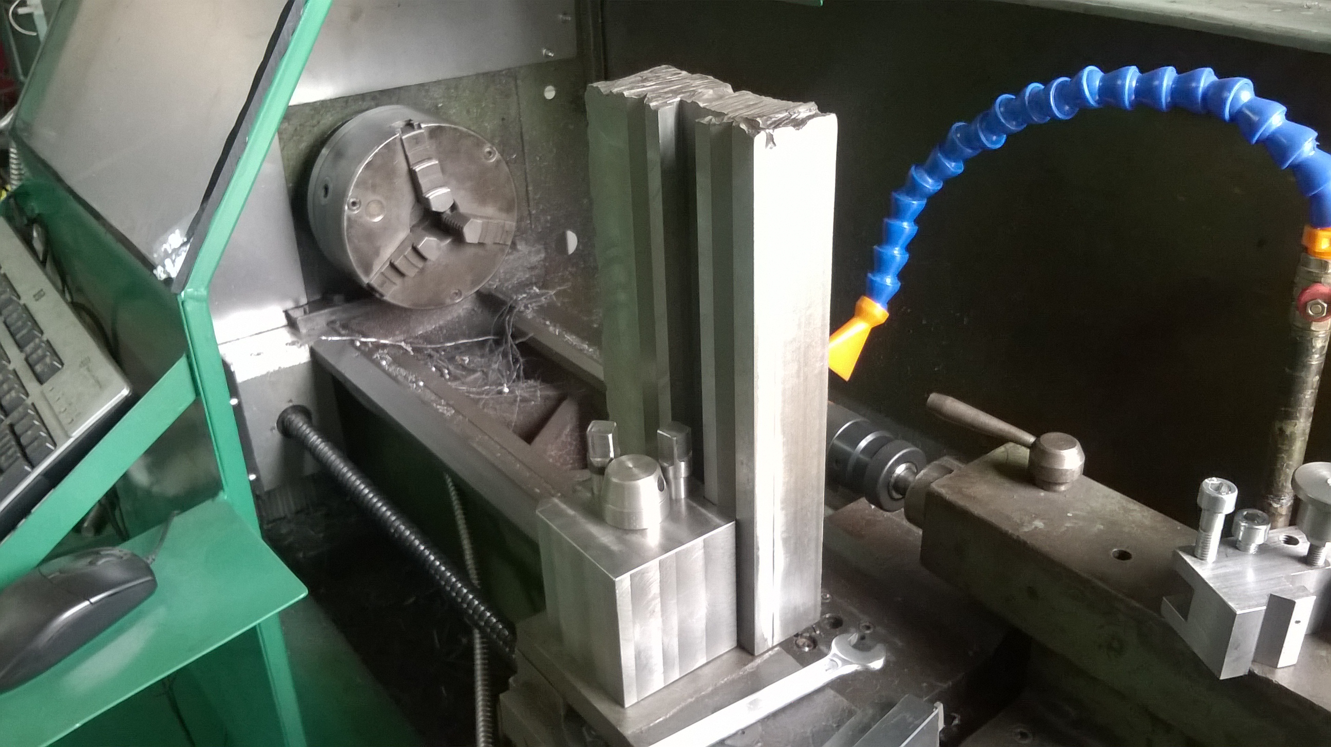

A jednak dorobiłem drugie mocowanie kostek . Do wytaczania nie trzeba obracać imaka tylko przełożyć kostkę z narzędziem.

Ciekawe jaki nożyk ta kostka może przyjąć :wink:

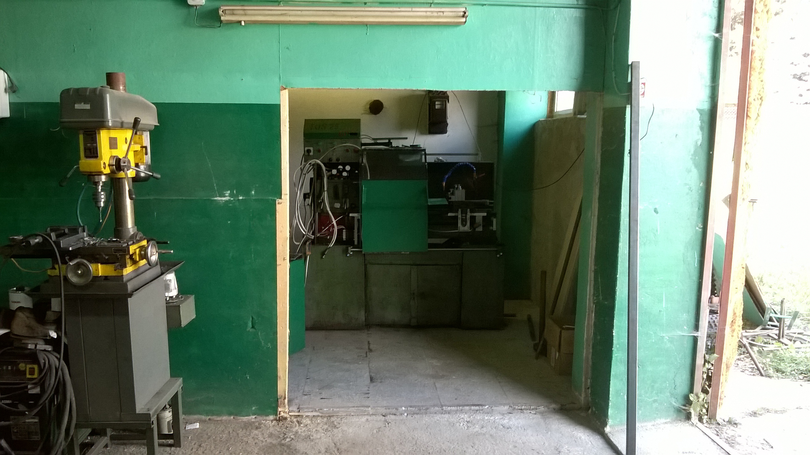

Post napisał: blasterpl » 10 sie 2014, 21:52

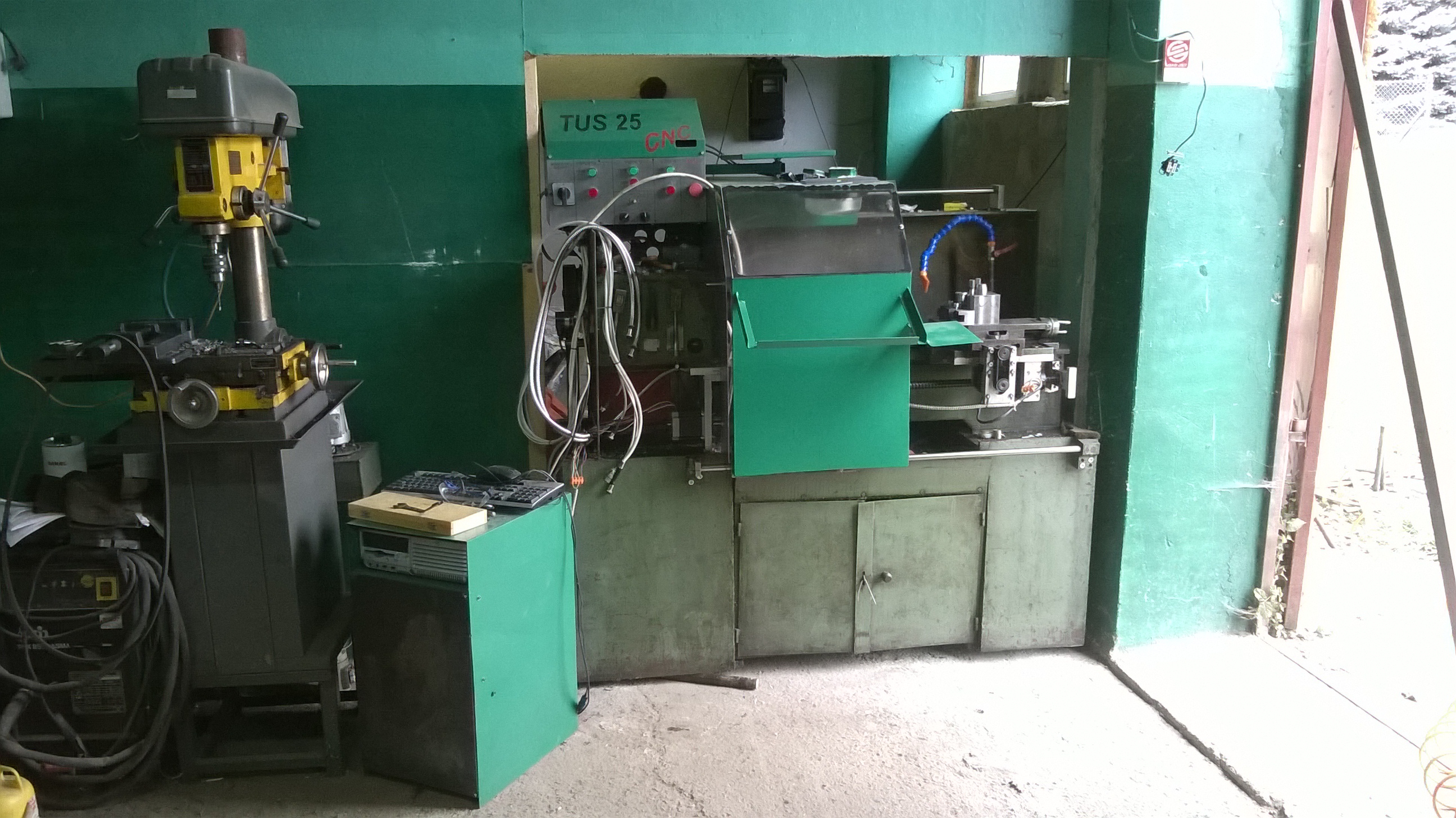

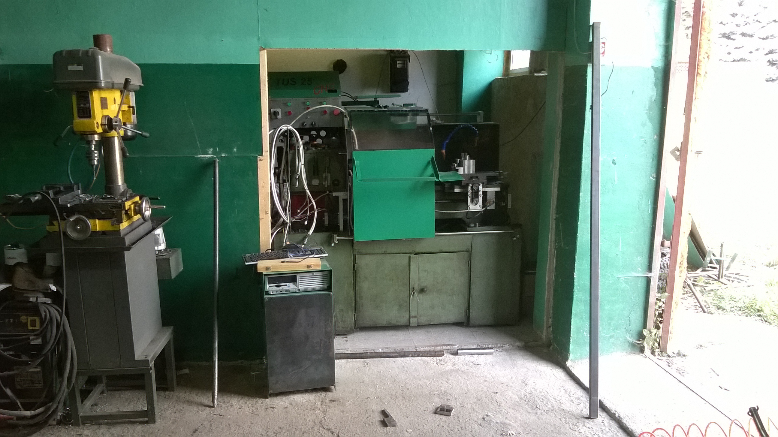

Fotostory z przeprowadzki . Użyto 5 rurek , 1 łom , 1 człowiek :smile:

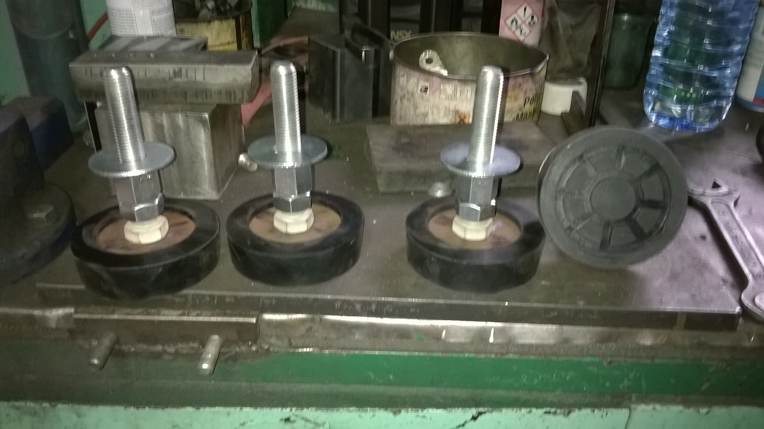

Post napisał: blasterpl » 30 wrz 2014, 19:16

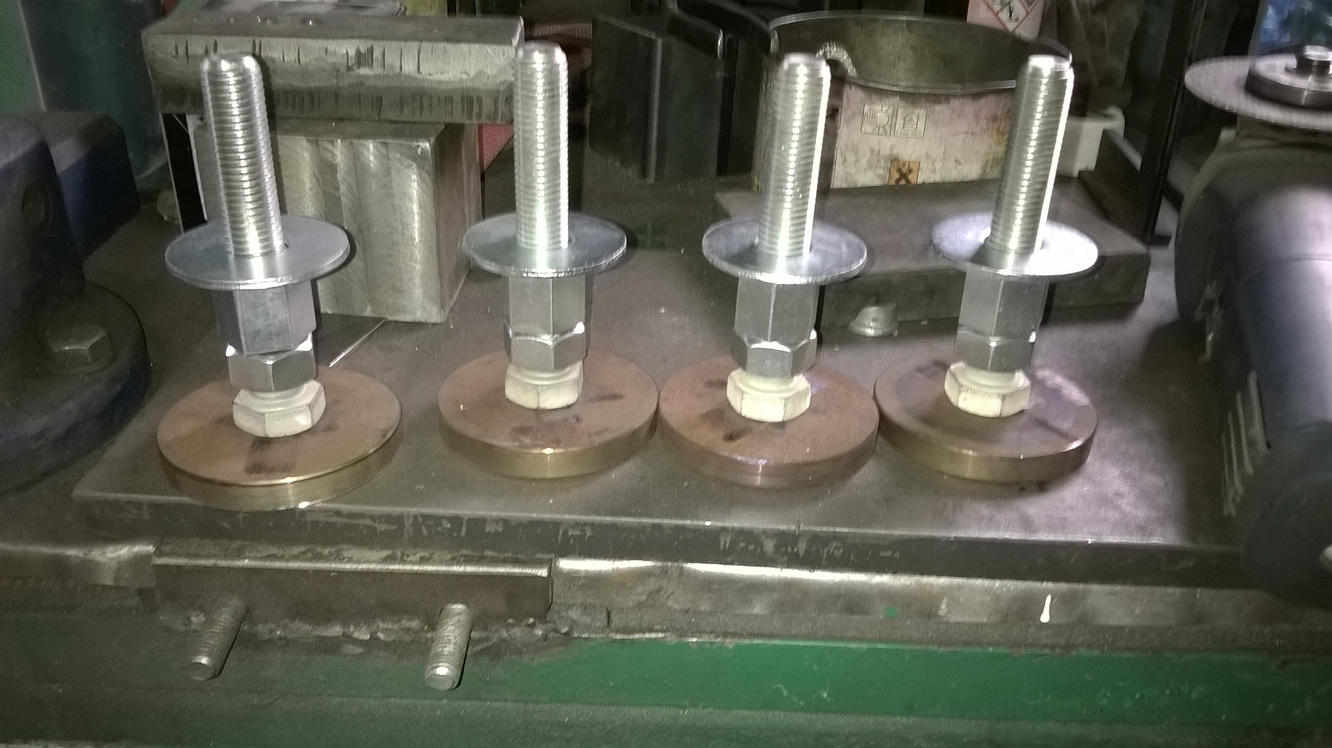

Dzis zrobiłem własnej konstrukcji wibroizolatory :smile:
