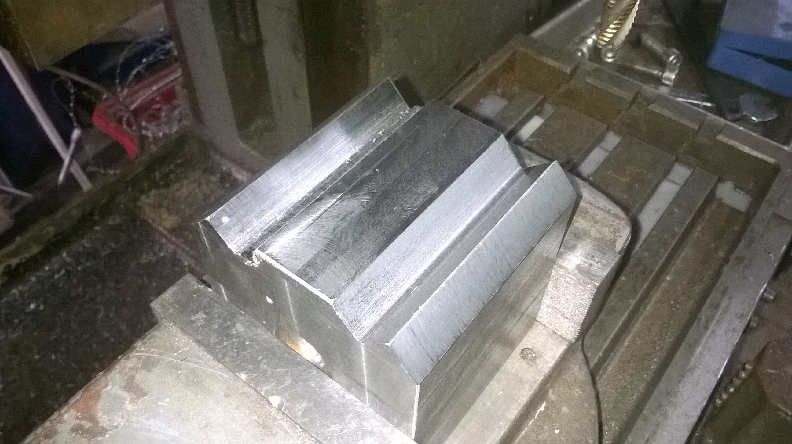

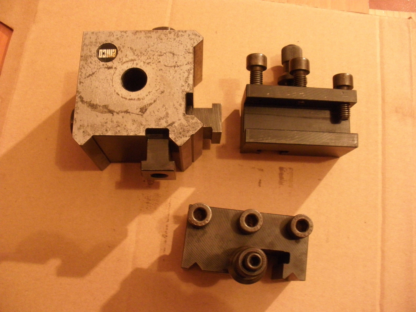

Dla kolegi z którym dziś rozmawialiśmy m.innymi o imaku. Myślę ze taki system mocowania kostki z nożem jest bardziej stabilny.
mheli
Posty: 211
Rejestracja: 09 gru 2006, 01:12
Lokalizacja: Częstochowa
#144
Post napisał: mheli » 27 kwie 2014, 12:39
Jutro postaram się zrobić zdjęcia imaka firmy Parat w tokarce którą stoi w firmie gdzie pracuję, podobne rozwiązanie jak to które zamieściłeś,samo zrobienie korpusu imaka będzie bardziej pracochłonne, natomiast wykonanie uchwytów nie wymaga frezowania kanałka teowego.

I jak tam fotki :?:
mheli
Posty: 211
#146
Post napisał: mheli » 29 kwie 2014, 00:03
Fotki są tylko telefon w pracy zostawiłem :oops: więc cierpliwości do jutra wieczór ...

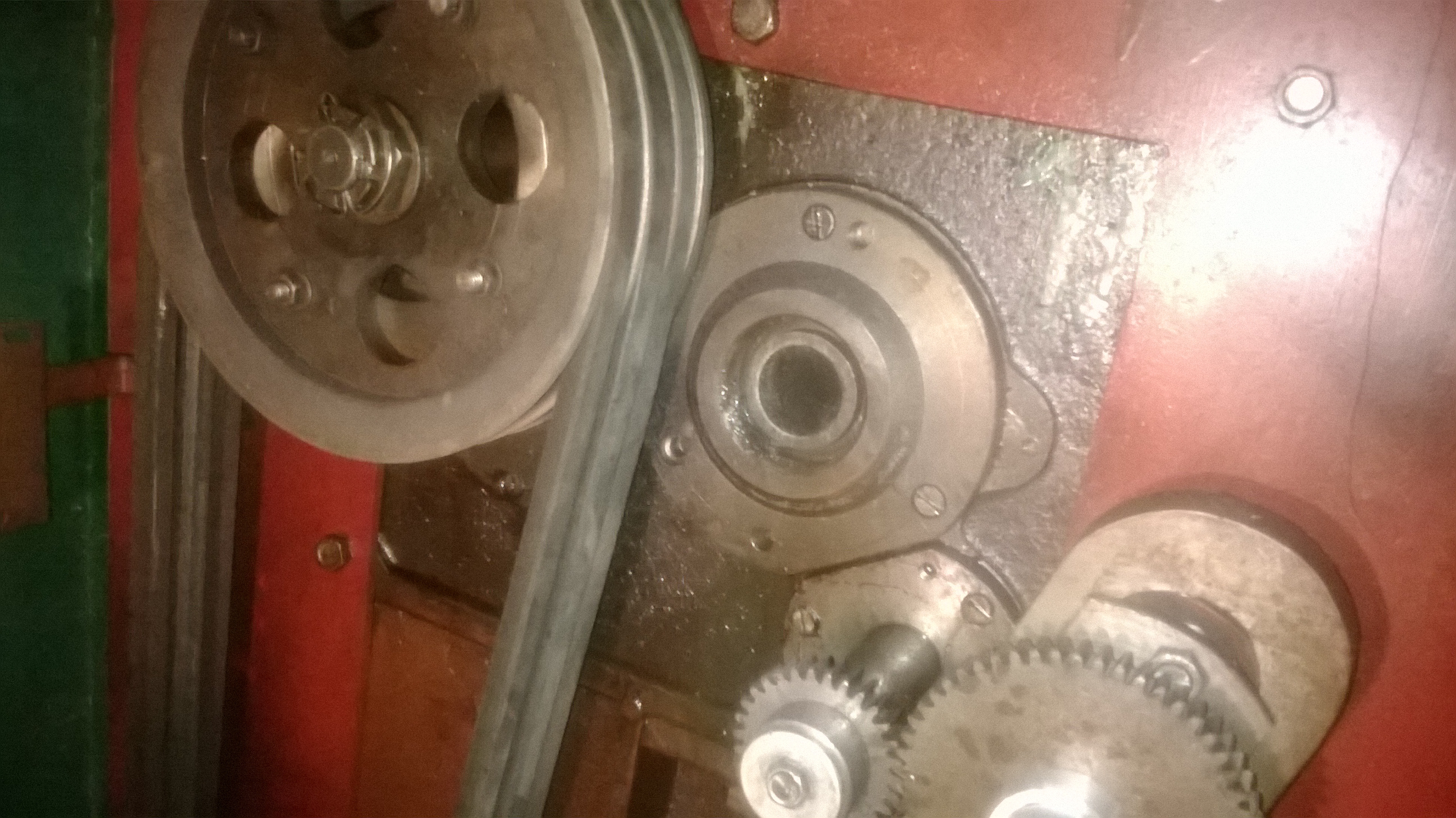

Czy takie enkodery nadają się do zliczania obrotów wrzeciona (gwintowanie) :
http://allegro.pl/koyo-rotary-enkoder-t ... 15912.html
http://allegro.pl/enkoder-omron-e6c-cwz ... 22270.html
Który lepszy :?: :shock:
Musze zarzucić montaż enkodera własnej produkcji z powodu braku miejsca na zamocowanie tarczki , wiec szukam gotowca.

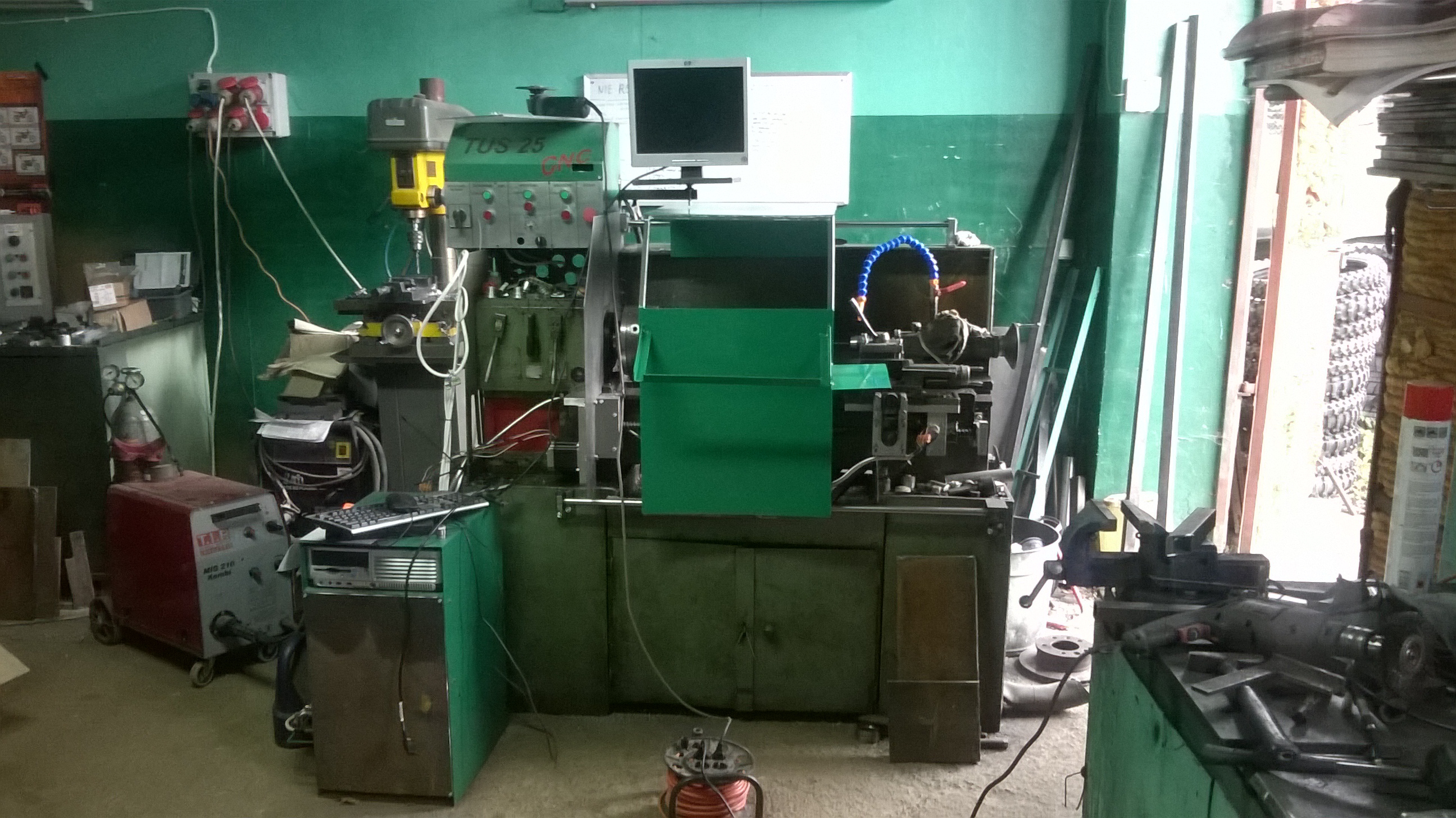

Wymyśliłem takie umiejscowienie monitora:
IMPULS3
Posty w temacie: 18
Posty: 8063
Lokalizacja: LUBELSKIE
#149
Post napisał: IMPULS3 » 01 maja 2014, 21:37
Nie wiem czy nie za wysoko troszeczkę.,,
blasterpl
Posty w temacie: 78
Posty: 1943
Lokalizacja: jelenia gora
#150
Post napisał: blasterpl » 01 maja 2014, 22:08
Tez mam ten dylemat , jest "na wysokości oczu" wiec może będzie dobrze. W praniu się okaże. Najwyżej się opuści choć za wiele to miejsca już nie ma.
