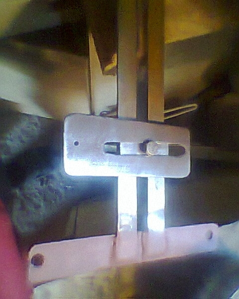

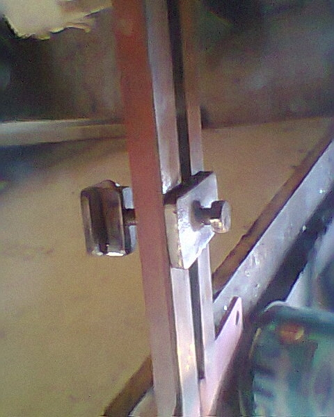

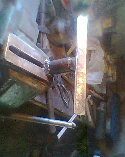

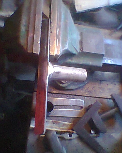

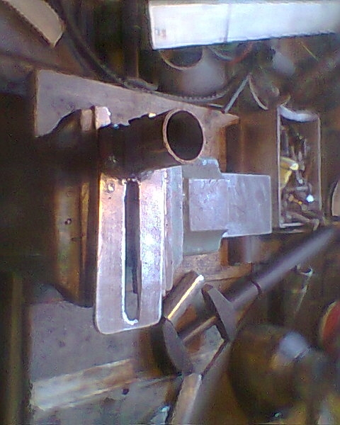

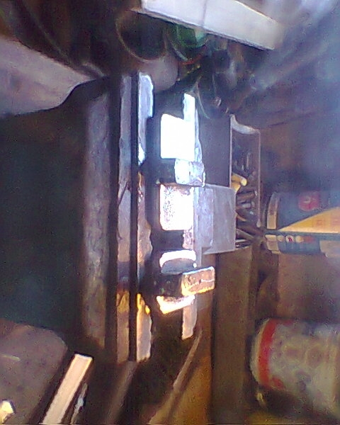

Post napisał: rafalmarek10 » 03 sty 2014, 16:24
Wykonałem dzisiaj podpórkę pod dłuto ; )
A tutaj całość :

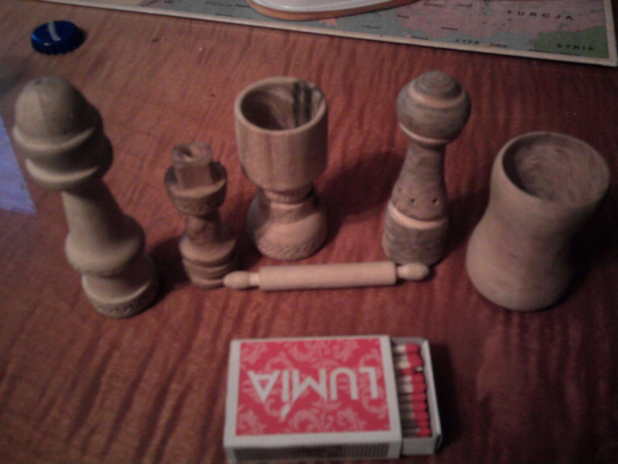

Post napisał: rafalmarek10 » 05 sty 2014, 22:34
Tokarka, którą robię i tak da mi więcej możliwości niż ta którą miałem wcześniej z silnikiem z maszyny do szycia, uchwytem wiertarskim i bez konika, dodałbym jej zdjęcię ale jest juz rozebrana. Od znajomego dorwałem co spławiki na niej robił ale mi się udało na niej takie rzeczy robic :
A tak przy okazji to do drewna nadaje się kieł stały ? Bo taki to bym sobie wytoczył a obrotowy to bym już musiał kupić.
