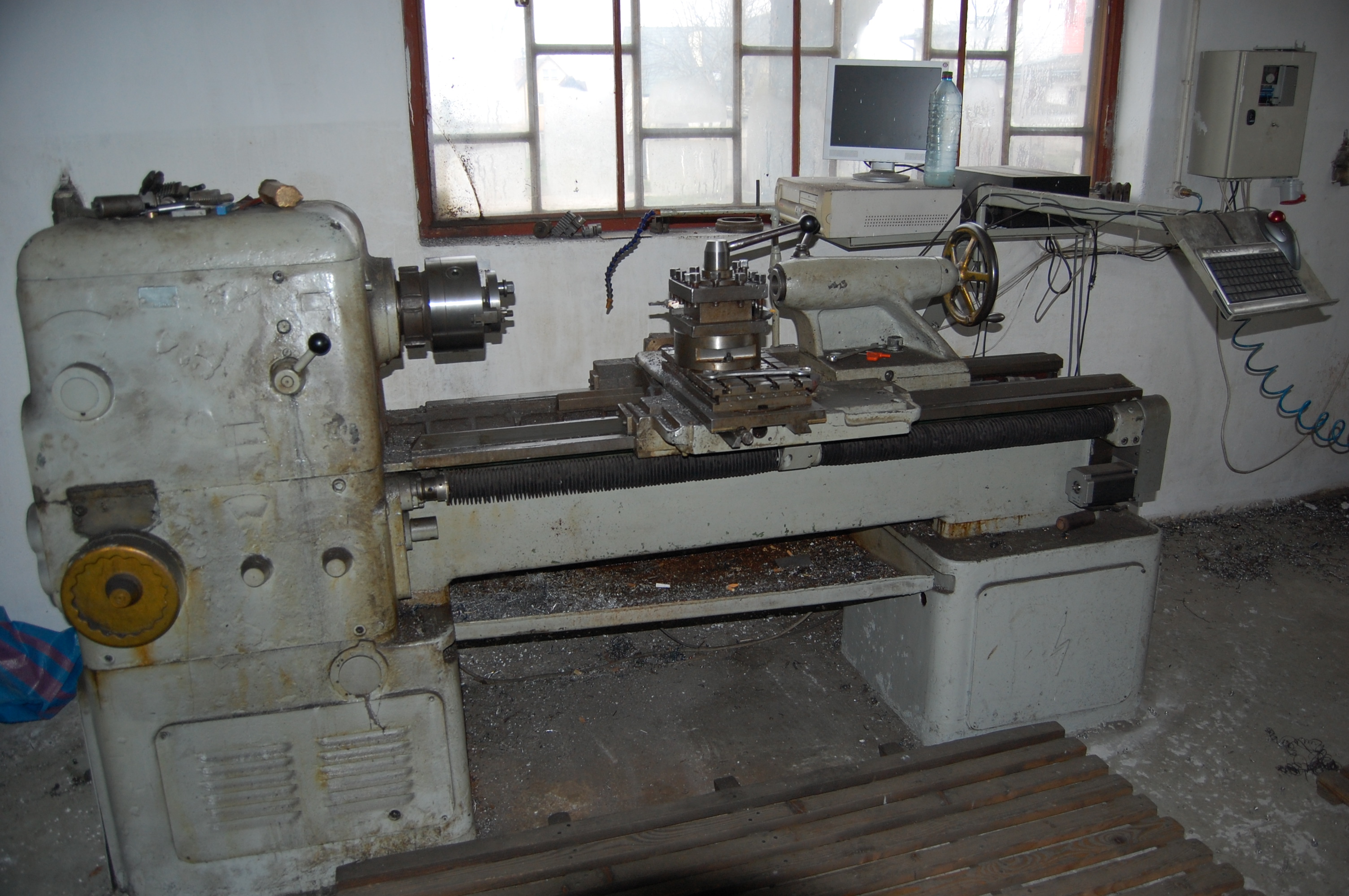

Imaki które posiadam są oryginalne od tokarki graziano sag210nc,
na moich imakach nie ma żadnych informacji o napięciu zasilającym silnikiem,
jak mam rozumieć te 110v jako 3*110v czy też między fazowe 110.
Następnym problemem jest elektrohamulec zastanawiam się czy jest niezbędny do
poprawnej pracy imaka , a jeżeli tak to jakim napięciem jest sterowany.
Próbowałem odpalić makro M6 od kolegi margor ale mi się nie udało , MACH3
zgłasza błąd formatu.
Załączam kilka fotek mojej tokarki.

Ach te osłony... Maszyna wygląda okazale, lecz zajmuje sporo miejsca. Patrząc po targach obrabiarek, to można odnieść wrażenie, że niektórzy producenci do tej pory nie rozumieją, że miejsce to koszty. ...Ale, to tak na marginesie. Silnik głowicy to 3 x 110V 50Hz, a hamulec nie jest potrzebny. Chyba już pisałem wcześniej, gdy pracuje w jedną stronę to najpierw podnosi głowicę, a potem obraca. Po zmianie kierunku obrotów: głowica obraca się w przeciwną stronę, po trafieniu w zapadkę zaczyna się opuszczać i zaciskać. Sterowanie silnika, jak zawsze, można wykonać na kilka sposobów. U mnie wyłącza się po zadanym czasie i po rozwarciu krańcówki (góra-dół).
