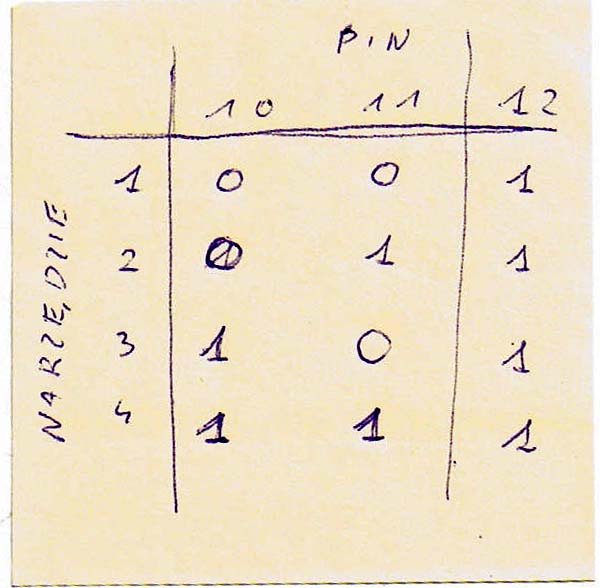

Zastanawia mnie działanie makra kolegi Marka przy każdym wyborze numeru
narzędzia są te same komendy tzn. de aktywacja pinu10
i aktywacja pinu 11 i 12 trochę się pogubiłem.
Za dotychczas ową pomoc kolegi Marka z góry dziękuje bo bardzo ułatwiło mi zadanie.

Z tymi pinami to jest tak jak na obrazku. Kombinacja 10 i 11 odpowiada wybranej pozycji narzędzia. Pin 12 jest włączany tylko wtedy gdy sterownik ma zareagować na zmiany stanów pinów 10 i 11, (dla bezpieczeństwa - gdyby któryś z kabli został przerwany, chociaż ta kwestia to osobny rozdział). Ponad to: "signal 10 " odpowiada "output 4", "signal 11" - "output 5", "signal 12" - "output 6" (ale nie jestem pewien na 100%). Mam pytanie do czego potrzebujesz więcej wyjść, to jedno, a drugie jak podłączyłeś napęd główny - wciąż masz tam skrzynkę prędkości przełączaną sprzęgłami? A za sterownik chciałbym 500 zł - za tyle go kupiłem.
pozdro.
