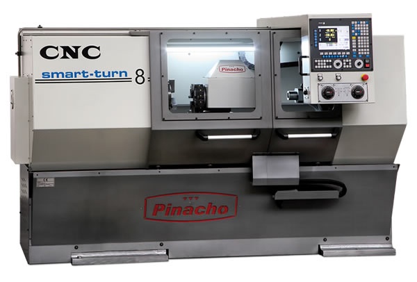

stoi w firmie nieużywana tokarka Pinacho z sterowaniem FAGOR 8055i i chciałbym wg. tego manuala (strona 183) parametr 122 zmienić na polski czyli z 0 na 8. Po naciśnięciu przycisku "MODIFY" wyskakuje okno SETUPPSW ESC-ENTER-MAIN w którym wpisując cokolwiek to cenzuruje mi gwiazdkami (****) domyślam się, że przed zmianą parametru system chce ode mnie hasła. Czy mógłby ktoś mnie poprowadzić jak mam zmienić język w tym systemie?
Niestety nie mam żadnych dokumentów/ papierów od tej maszyny (przyjechała dosłownie goła) i jedyne na czym się opieram to dokumenty dostępne w sieci.

Tzn. maszyna już chodziła tylko chciałem zmienić na język polski by inni operatorzy mogli na niej też pracować.
Dokładnego modelu nie pamiętam ale jest to SmartTurn 8
Maszyna niestety nie jest na rewolwerze tylko na imaku choć jak jest nawał pracy to zawsze chodzi i dłubie detale choć sterowanie jest ogarnięte w małym stopniu.

Ja po odkodowanie haseł dzwoniłem do Ing. Ericha Wiedmayera w Göppingen, w największym
centrum handlowo-serwisowym FAGORa w Europie, który za pomocą programu zainstalowanego w PC-cie, gdy wpisałem jakieś dowolne słowo - w odpowiedzi CNC FAGOR wystawiało na ekranie swoją znakową odpowiedź - podawał mi odkodowane HASŁO ...
