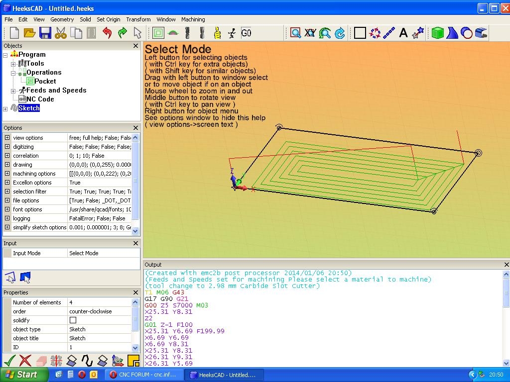

Ja zainstalowałem. Idzie przywyknąć jak za darmo. Tylko powiedzcie jeszcze jak to zainstalować, żeby zakładka machining była, bo ja jej nie mam.
[ Dodano: 2014-01-02, 19:53 ]
Ok, już doszedłem. Trzeba dodać plugin:
Launch HeeksCAD.
Under the 'File' menu click 'plugins'
When the dialog box appears, click 'new'
Name it HeeksCNC and click "..."
Find libheekscnc.so under /usr/lib
Click 'ok' out and restart HeeksCAD. You should now have a 'Machining' menu and a new toolbar with the machining icons.
Pierwszy kod wygenerowany, ale linuxowi kilka rzeczy nie pasuje. Trzeba z postprocesorem się pobawić.

W programie Heekscad prede wszystkim jak na początek to brakuje opcji "cofnij", ale jak oglądałem tutoriale na youtube to zobaczyłem, że inni mają. Znalazłem nowszą wersję pod ubuntu. 0.18. Walczyłem dziś cały dzień, żeby to zainstalować, a jak się w końcu udało to nie chce mi generować gcodu. Właściwie to nie generuje mi nawet ścieżki narzędzia. Jedynie wyrzuca mi taki kod:
Kod: Zaznacz cały
(Test program)
N10G90	 (Absolute Coordinates)
N20G21	 (Metric Values)
N3017	 (Select XY Plane)
N40G61
N50(Feeds and Speeds set for machining Please select a material to machine)
N60G54	 (Select Relative Coordinate System)
N70(tool change to 3 mm Carbide Slot Cutter)
N80T1M06
Robię wszystko identycznie jak na filmie i nie generuje mi ścieżki narzędzia.
Możliwym jest, że przy tym instalowaniu, i odinstalowywaniu, mieszaniu nowej wersji ze starą coś się pochrzaniło?
[ Dodano: 2014-01-06, 20:53 ]
A pod windą od strzała. 5 sekund i kod jest:

Post napisał: noel20 » 06 sty 2014, 22:02
Na górze po lewej: programy i grafika tam gdzie gimp jest.
Ja właśnie wróciłem do wersji 0,14 z poprzedniej strony i działa od strzała. Szkoda że ta nowa nie chodzi.
