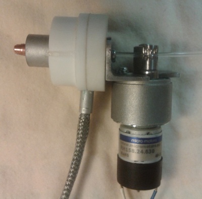

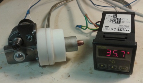

Moja głowica 3D
#18
Post napisał: Inf-el » 18 mar 2012, 23:06
Właśnie skręciłem prototyp mojej głowicy do drukowania 3D drutem PLA 3mm
Jeszcze nie dobrałem optymalnych:
- temperatur
- dysz (aktualnie dysza od piaskarki o średnicy wewn. 1.5mm)
- prędkości podawania drutu
Ale już działa.
film
Tylko coś mi ta teflonowa osłona trochę dymi.
Jutro spróbuję zrobić dysze 0.5 mm.

Ten silniczek tak buczy???ile on tam ma tych obrotów?I skad ten drut PLA?

Post napisał: pitsa » 19 mar 2012, 07:24
Grzałka powinna być jak najbliżej wylotu z dyszy. Można podpytać tych co już zrobili. Na przykład tu: forbot i nowym forum reprapforum.pl.
Zastosowałeś opaskę grzejną i zamknąłeś ją w tworzywie? Najmniejsze średnice to 25mm, w innym miejscu widziałem, że robią nawet zalewane w mosiądzu.
