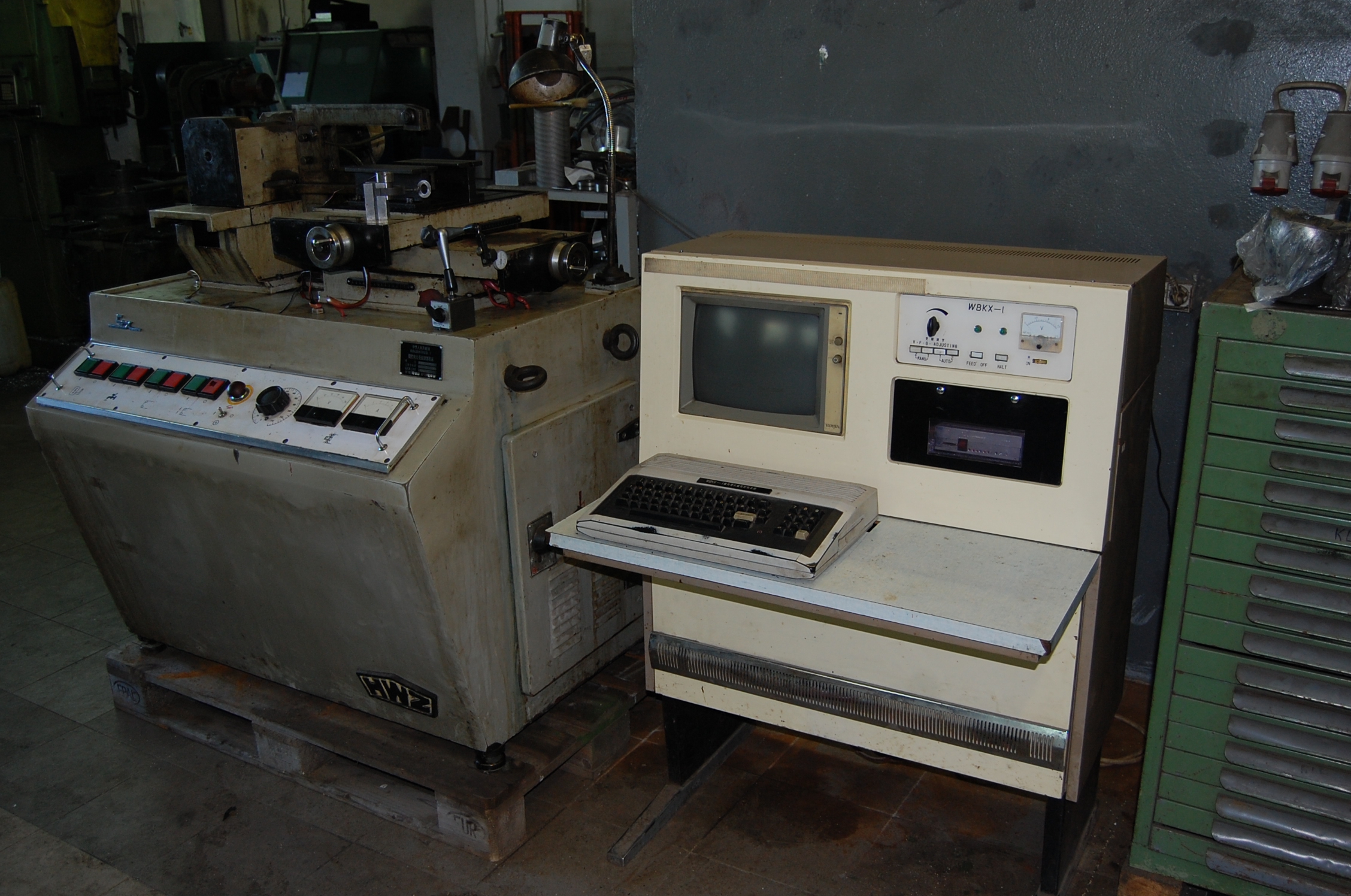

Post napisał: kamar » 04 cze 2015, 07:07
Po długich i chwilami burzliwych dywagacjach w tym temacie: topics54/linuxcnc-i-edm-vt67850.htm
przyszedł czas na realizacje. Zakupione żelastwo :
Jak na trzydziestoletnią chinkę to stan śrub i prowadnic zadziwiająco dobry. Po krótkim (mam nadzieję ;) ) okresie adaptacji zaczniemy walkę ze sterowaniem.

ArturM
Posty: 138
Rejestracja: 12 kwie 2008, 07:53
Post napisał: ArturM » 04 cze 2015, 19:47
kasjo pisze:Na pierwszy rzut oka myślałem że to było sterowane Atari 800XL :D
Blisko, ale po sąsiedzku :D
TRS-80 - na Zilogu Z80.
Taktowany zawrotnymi 1.775 MHz. 4kb RAM, 4kb ROM. Wypas.
Program sterujący napisany w BASICu - nie było jeszcze kiedy się przyjrzeć, ale cały hardware sterowany za pomocą: "POKE tu, POKE tam" :D
Ubaw się szykuje :D

Post napisał: kamar » 07 cze 2015, 15:26
Do poniedziałku nie wytrzymałem :) próbowałem rozczaić tego sprzęta. Z grubsza wiem z czym to się je i co na szybko trzeba poprawić. Przede wszystkim w napędzie bębna dać silnik z hamulcem bo przy np. zaniku napięcia przełazi za krańcówkę i zrywa drut. Działanie programu widać na filmiku i na pewno to nie dla mnie. A czy od razu pójdzie pod nóż to się jutro zobaczy.

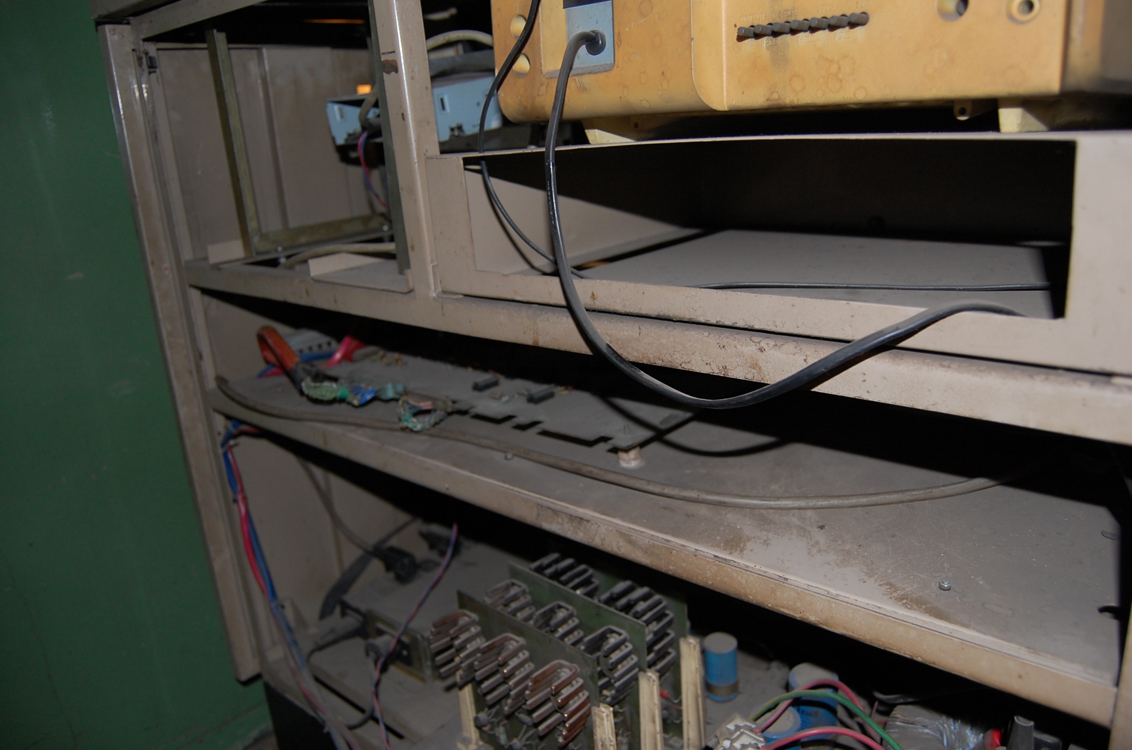

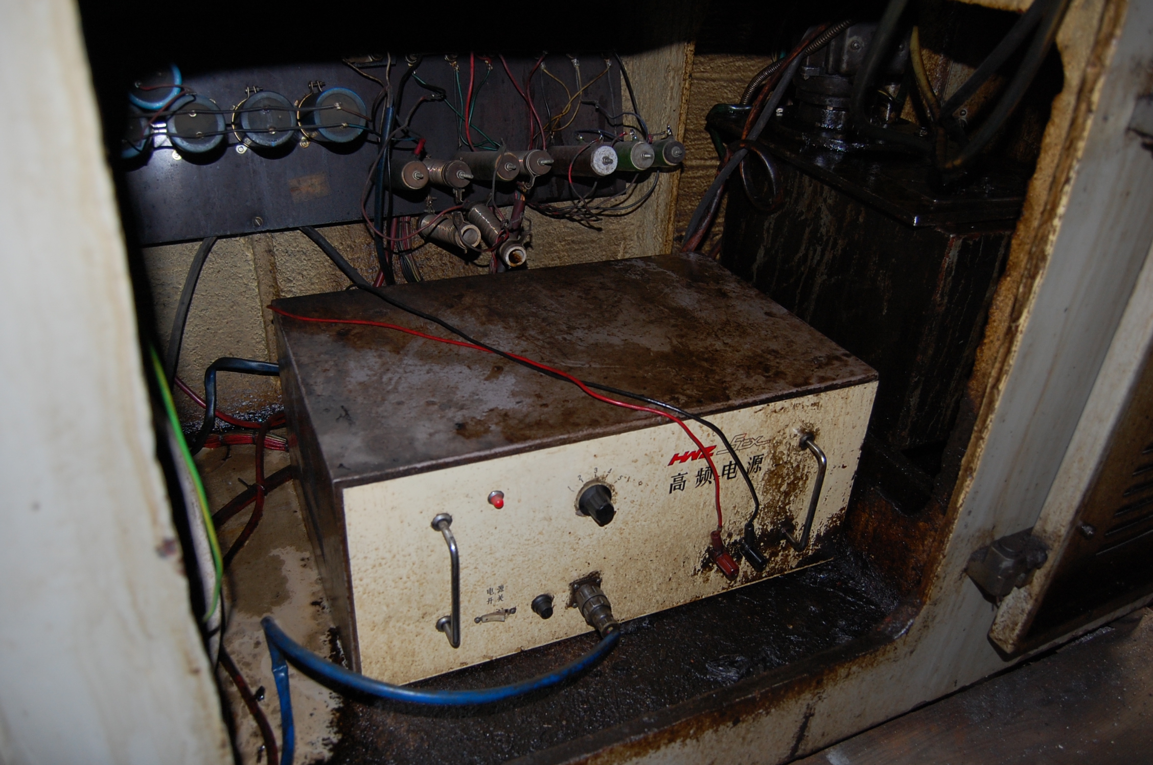

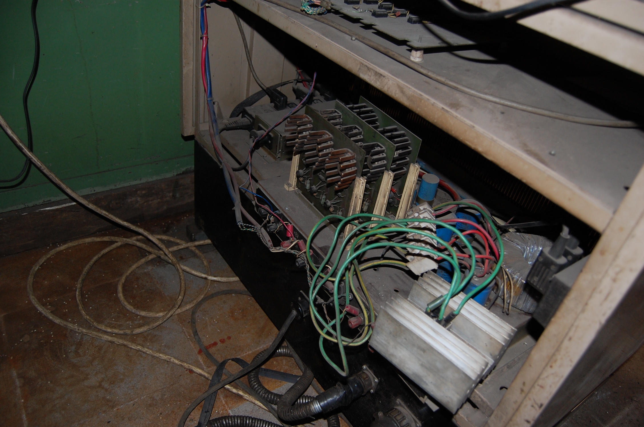

Post napisał: kasjo » 08 cze 2015, 16:30
A możesz podrzucić jeszcze jakieś zdjęcia szafy? Na czym zrobiony generator? Lubie oglądać wnętrza takich staroci. Kiedyś miałem okazję naprawiać szlifierkę do płaszczyzn w której sterowanie było zrobione na ruskich modułach logicznych zbudowanych na tranzystorach.

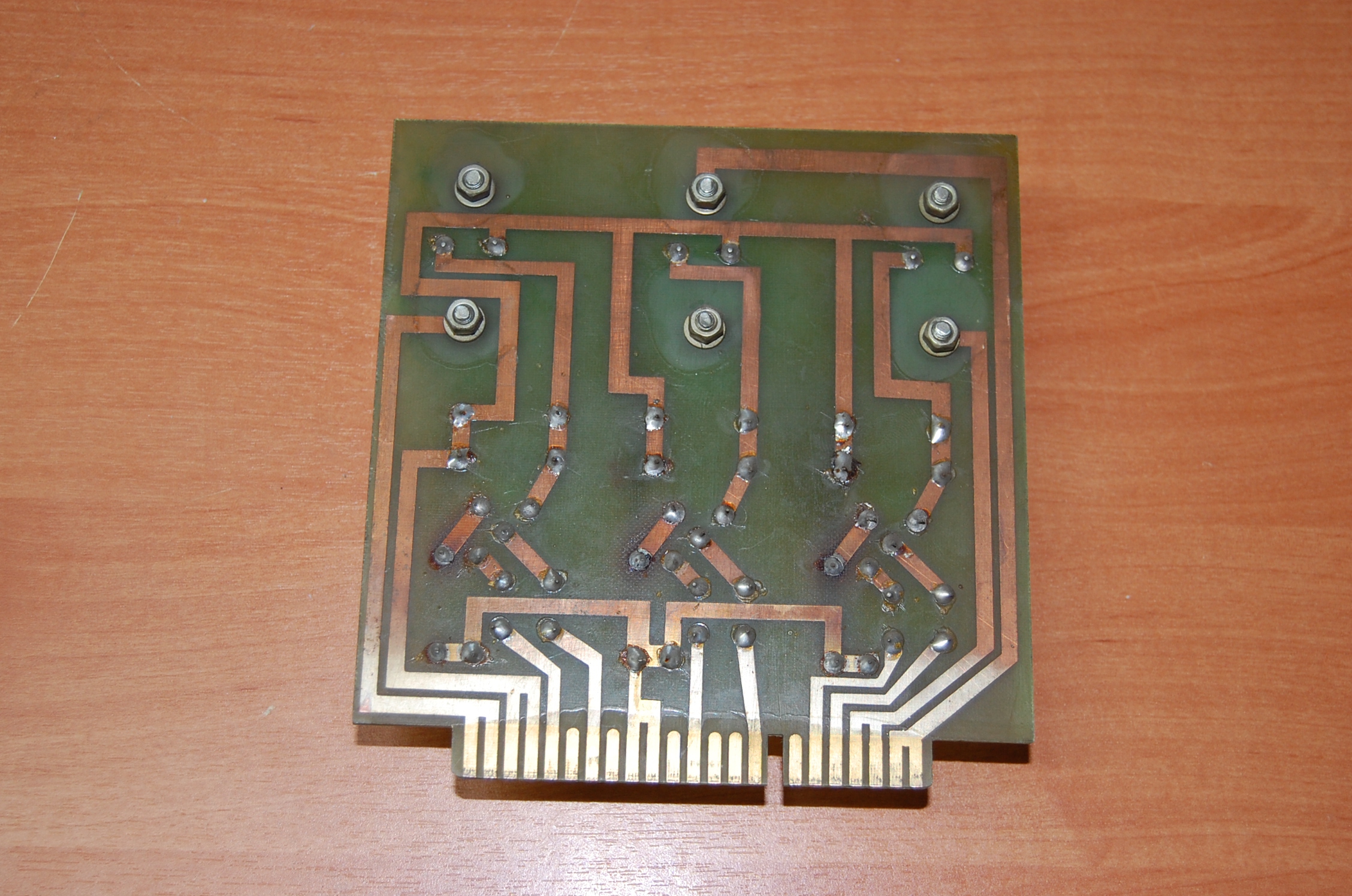

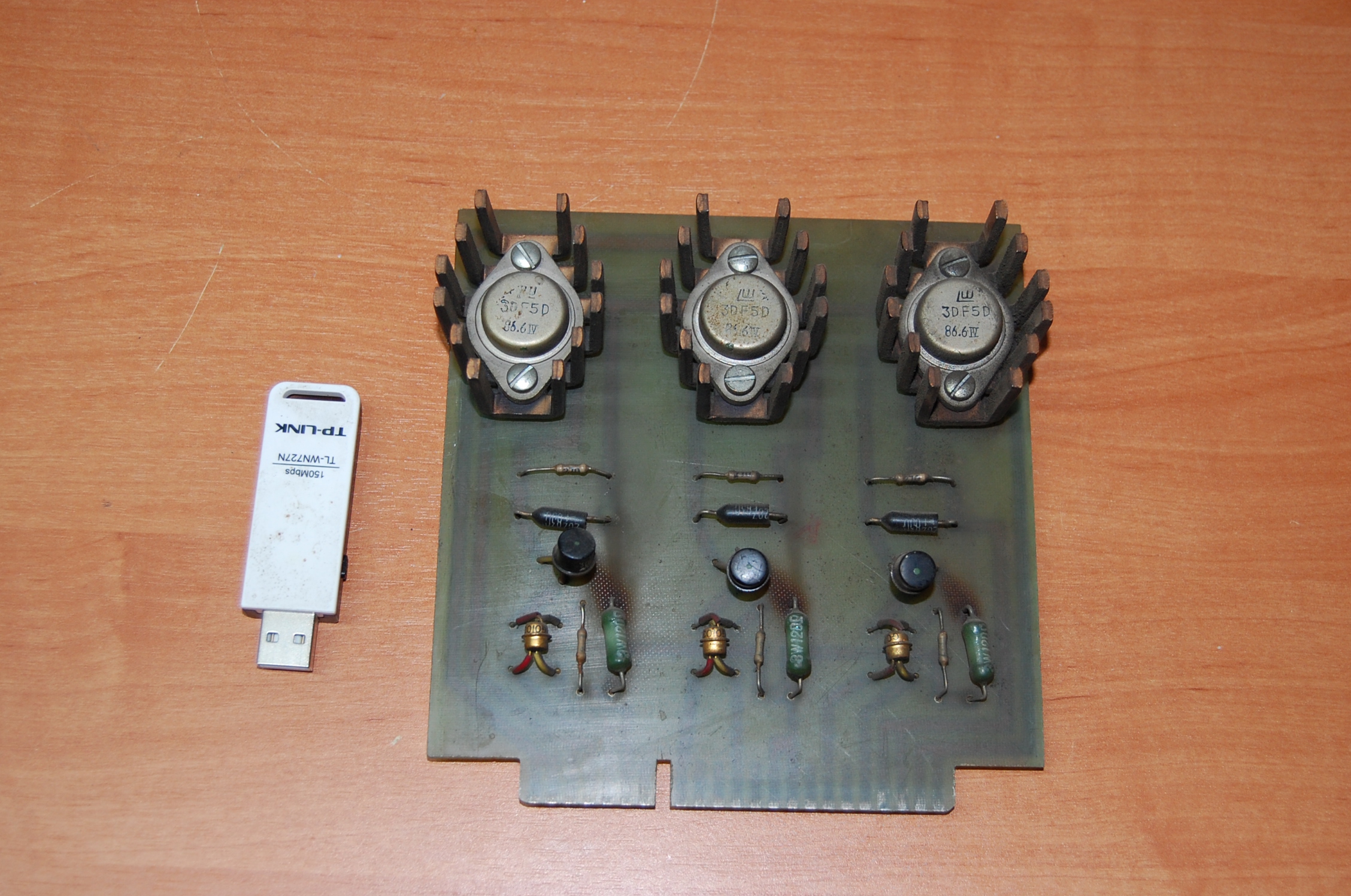

Post napisał: kamar » 08 cze 2015, 20:01
szafa jak szafa,
Obrazek Obrazek
Ale kto zgadnie co to jest ? :)
Obrazek Obrazek
syntetyczny
Posty w temacie: 13
Posty: 2669
Lokalizacja: Elbląg
Post napisał: syntetyczny » 08 cze 2015, 21:23
sterownik silnika krokowego na pełnym kroku.
