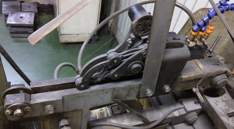

Maszynka swoje zrobiła i zarobiła więc czas na rzeźnię :)
I jak miało to szybciej chodzić ?
Przy okazji modernizacja przewlekania drutu.

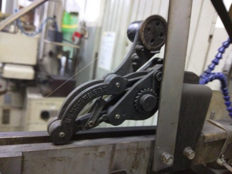

Post napisał: +Adam+ » 25 cze 2015, 11:24
warto przy okazji takich zmian pomyśleć o napinaczu, u nas zamówiliśmy z chin takie cacko i sprawdza sie wyśmienicie przy wycinaniu wyższych rzeczy przy których wcześniej drut potrafił sie rozciągać i wypadać z rolek.

Post napisał: kamar » 25 cze 2015, 11:33
Oglądałem to coś ale u mnie gro robót będzie z przewlekaniem drutu przez otwór a to dodatkowo komplikuje. Po założeniu hamulca na bęben i otwarciu oczek powinno to być dość proste.

Post napisał: +Adam+ » 25 cze 2015, 11:40
wiem przewlekanie jest wkur#$% ale jak puscisz jakas dluzsza robote tj np stempel o wysokosci 70 mm i po 3-4 h drut sie wyciagnie......, ale to wszystko zalezy co robisz

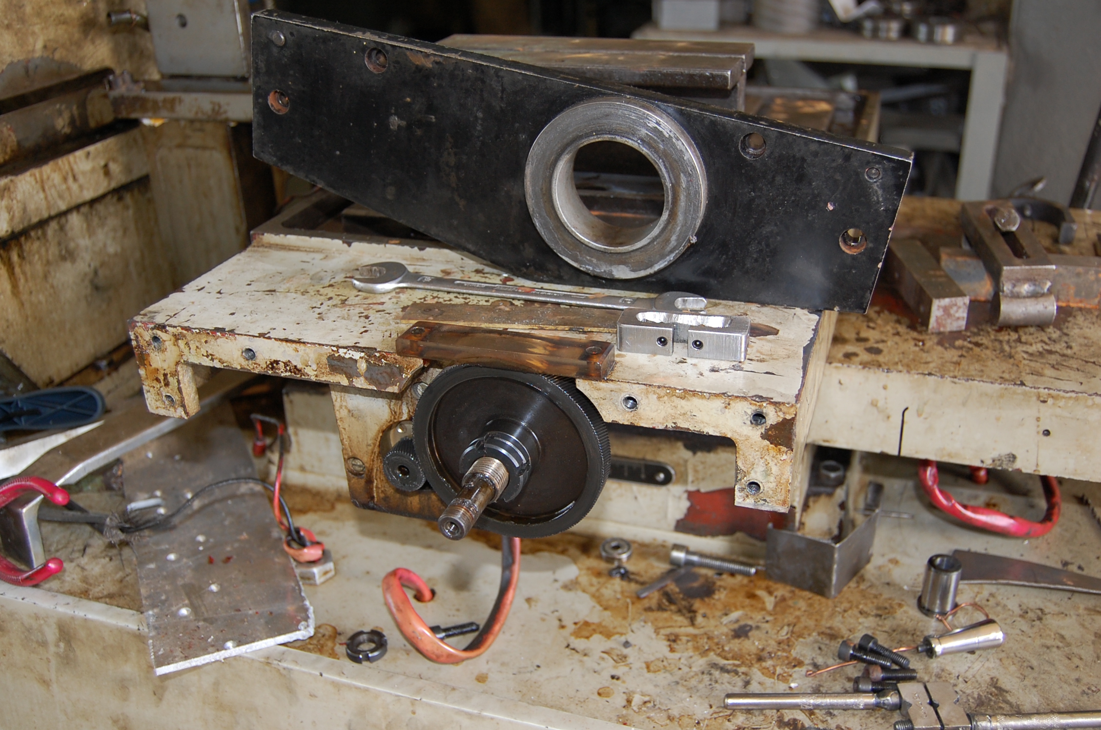

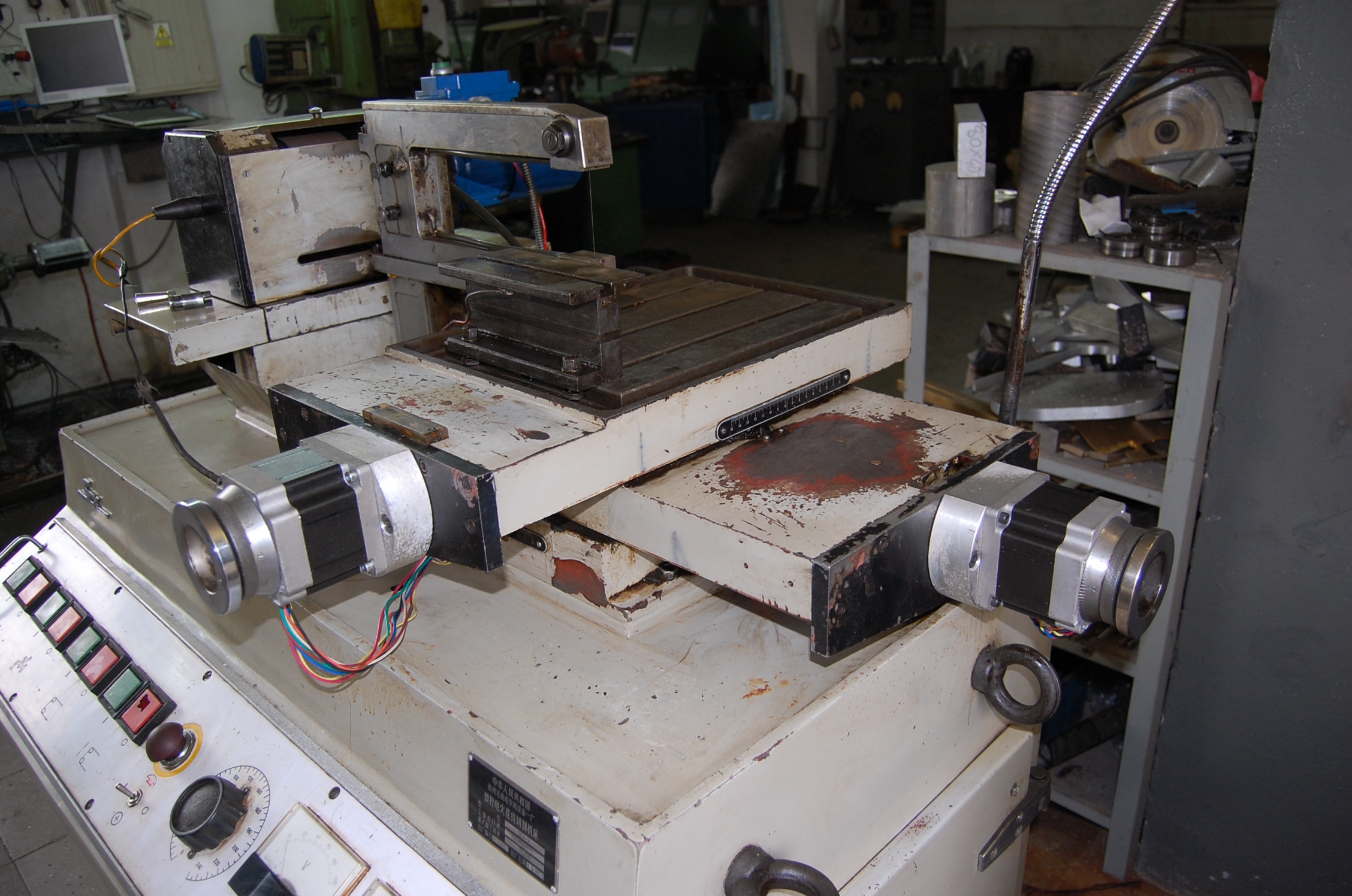

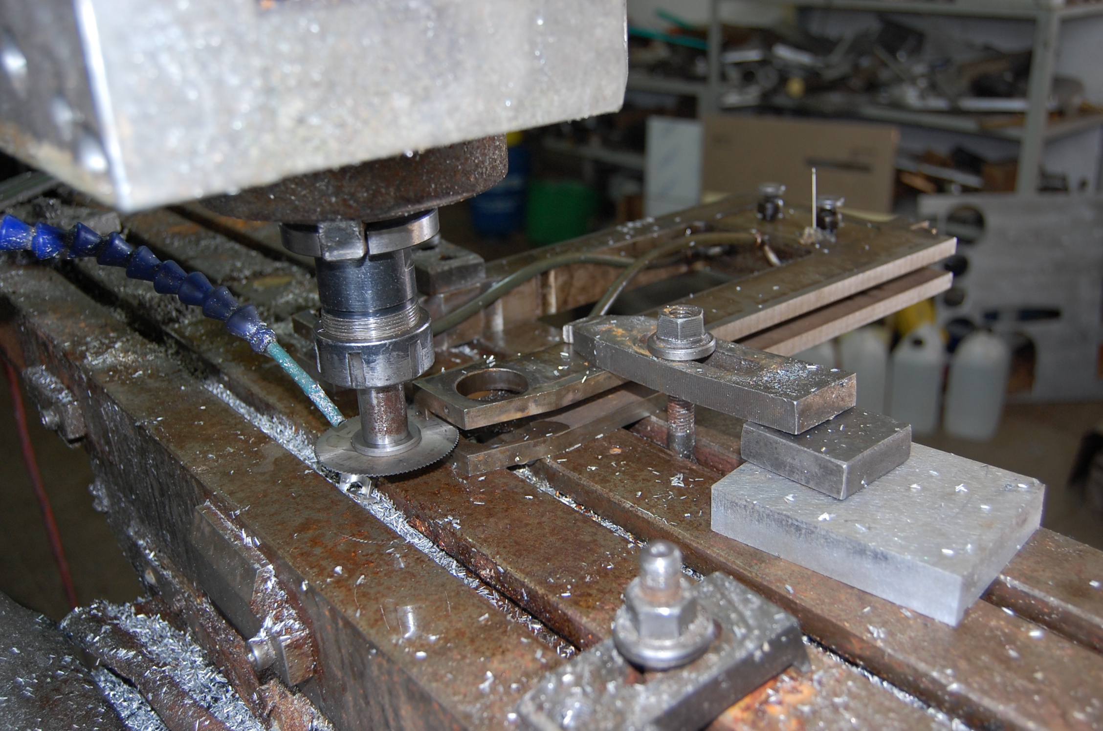

Post napisał: kamar » 26 cze 2015, 17:12
Mechanicznie to całkiem zgrabnie poszło i wyszło

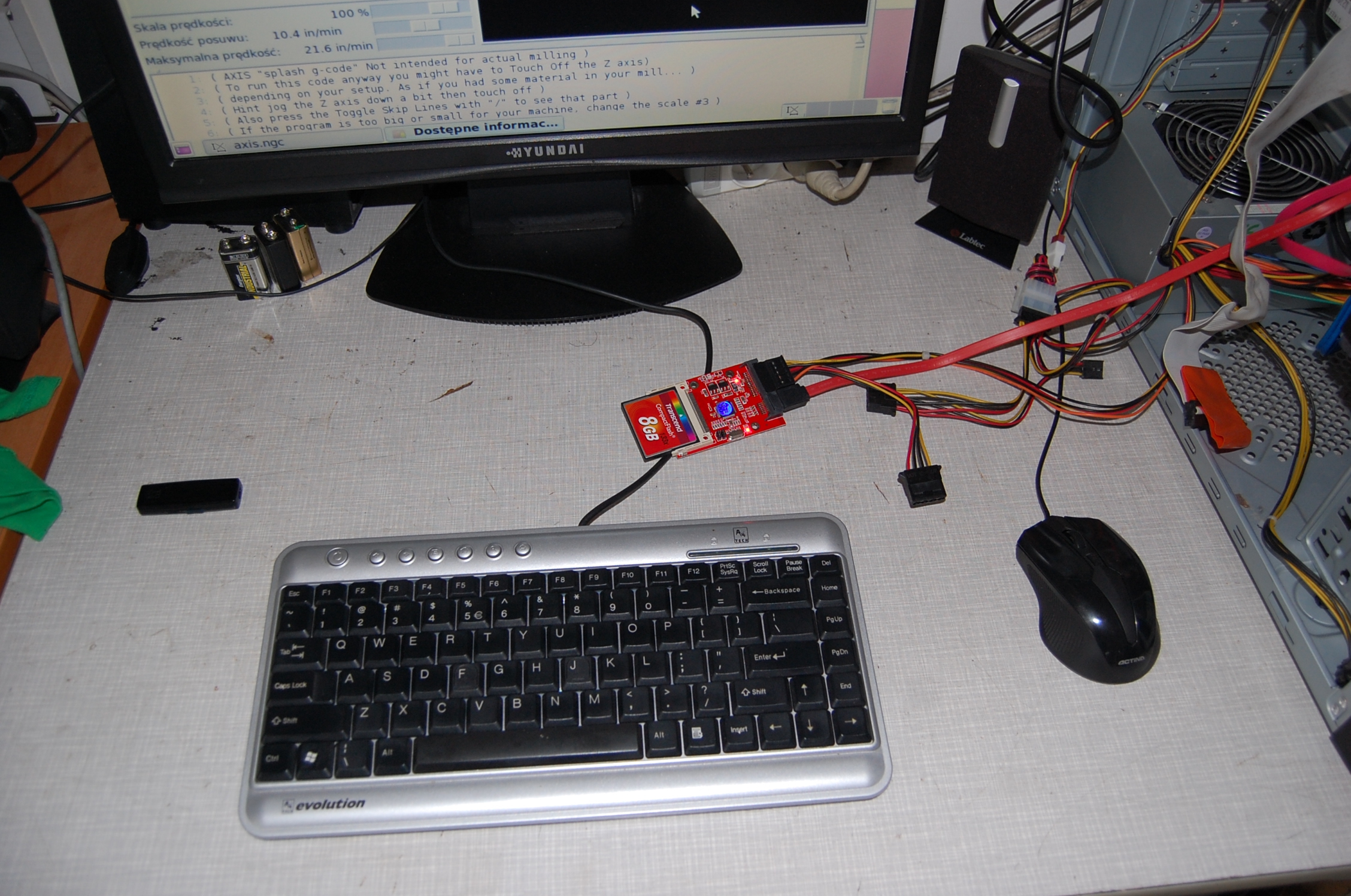

Post napisał: syntetyczny » 28 cze 2015, 22:43
I jak na karcie się pracuje??

Post napisał: kamar » 29 cze 2015, 17:04
syntetyczny pisze:I jak na karcie się pracuje??
Dopiero początki ale zapowiada się dobrze. Szybko, tanio i nic nie wiruje, więc kierunek zmian raczej wytyczony. ( w przeciwieństwie do Kukiza :))
[ Dodano: 2015-06-29, 17:00 ]
I to jest , z grubsza, to o co mi chodziło w sterowaniu osi. Luz nawrotny jest zabijający :)
