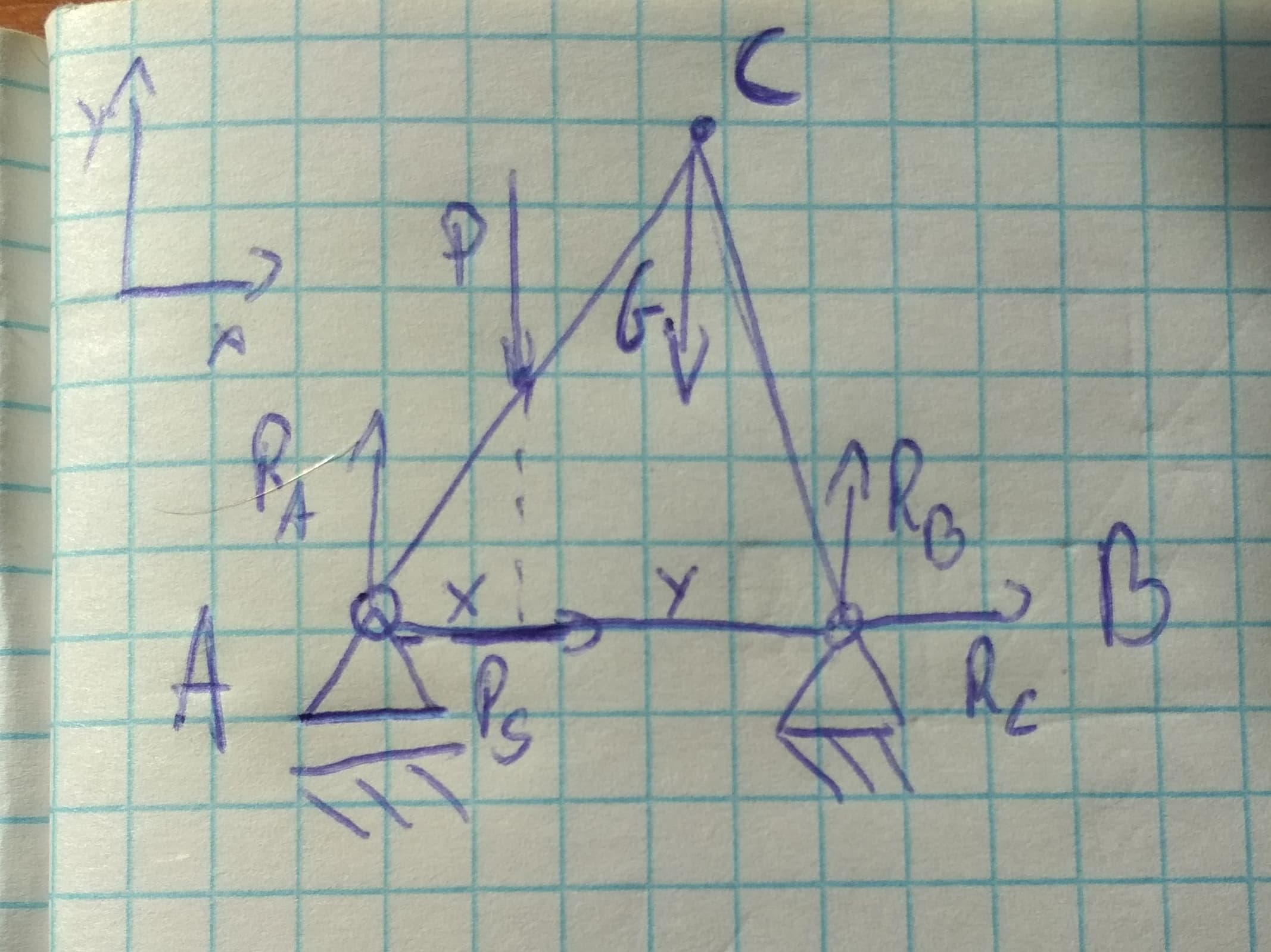

W jaki sposób mam obliczyć się z jaką ma działać siłownik aby układ był w równowadze?

Jaki to typ podnośnika ? Jak właściwie działa ? Zdaje się, że tam na dole przy siłowniku są kółka, tak ?
Generalnie musisz zaznaczyć na tym schemacie wszystkie siły zewnętrzne, które działają na układ (w tym siła ciężkości tej masy na wodziku i tarcie kółek/rolek z podłożem). Potem piszesz klasyczne równania równowagi i przekształcasz je odpowiednio.

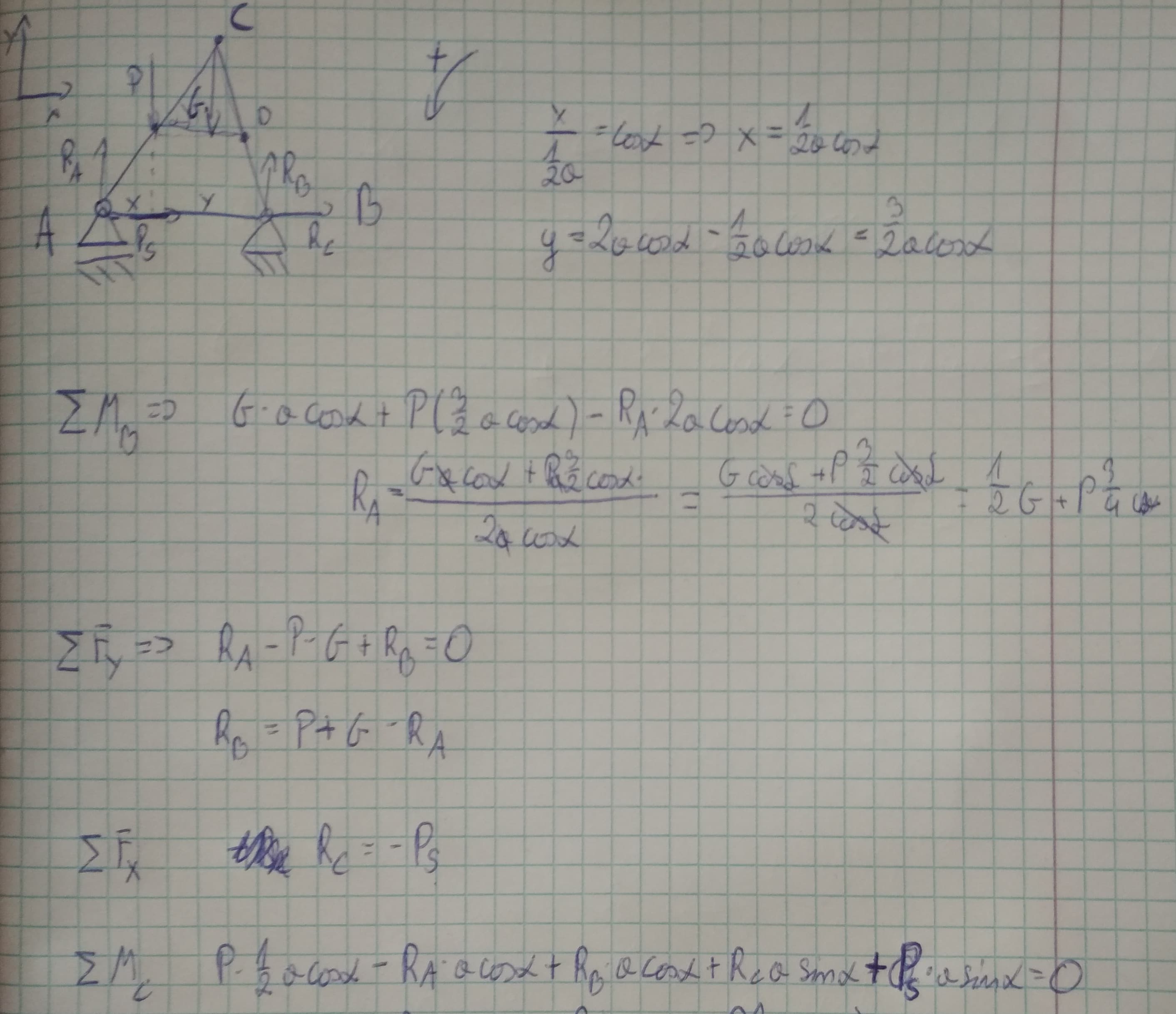

Próbowałem to zrobić jednak coś mi nie wychodzi czy ktoś by mógł napisać równania równowagi bo chciałbym zobaczyć czy mam dobrze

Pokaz co zrobiles, wtedy moze ktos ci pomoze.

Mam coś takiego ale z tego jakoś nie chce wyjść. Wychodzi po prostu równość.

Wygląda dobrze, nie ma raczej błędów. Tylko ta siła siłownika powinna być chyba w drugą stronę.

Ma ktoś może inny pomysł na to zadanie? Mi coś nie wychodzi.

Pewnie można by to policzyć z zasady prac przygotowanych, ale łatwiej w ten sposób nie będzie. Innych metod niż te 2 niestety raczej nie ma. Chyba że masz konkretne dane to możesz zrobić symulację dynamiczną w jakimś programie.
