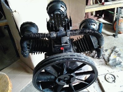

Jakiś czas temu kupiłem sprężarkę 3 - tłokową używaną(brak danych producenta),kolega który ją wiózł,położył ją tak niefortunnie że cały olej wyciekł przez plastikowy odpowietrznik komory korbowodu.Przy kręceniu ręką kołem pasowym sprężarki(silnika jeszcze nie posiadam) z rury tłocznej dmucha ale też jest spory syk na odpowietrzniku komory korbowodu.Zmierzyłem luzy zamków pierścieni i dla pewności zamówiłem nowe na wymiar.Po zmianie pierścieni nadal występuje syk powietrza z odpowietrznika.I teraz nie wiem,czy to dlatego że nie ma oleju,czy jeszcze coś jest nie tak?Płyty zaworowe wydają się w porządku,przylegają do płaszczyzn równo,nie ma odkształceń...Cylindry też nie posiadały wyżłobień i rys....Najlepiej byłoby sprawdzić to pod silnikiem ale trochę głupio byłoby kupić silnik(oryginalnie sprężarka pracowała z silnikiem 5,5 kW) a okaże się że koszt naprawy sprężarki będzie nieopłacalny.Być może ktoś zetknął się z taką sprężarką albo może coś jeszcze jest do zrobienia by problem znikł.?A może tak ma być i nie potrzebnie kombinuję?

Przy kręceniu ręką może uciekać przez pierścienie, bo to bardzo wolne obroty i zanim dojdziesz do GZP to ucieka gdzie może. Przy znamionowych powinno zaniknąć.

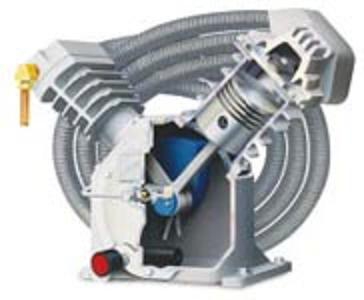

wygląda na taką
http://archiwum.allegro.pl/oferta/pompa ... 49172.html
http://archiwum.allegro.pl/oferta/sprez ... 74899.html

Rzeczywiście,szukając danych o tej sprężarce też trafiłem na te z linków i rzeczywiście może to być któraś z tych.No właśnie tak myślę że przy kręceniu ręką to efekt jest,jaki jest.Dziękuję i pozdrawiam
Posty: 12301
Post napisał: RomanJ4 » 28 maja 2015, 08:54
Dokładnie to ta z pierwszego linku (porównaj głowice , rozstaw śrub i wielkość okrągłej jej części między zebrami w głowicy), tylko nie wiem dlaczego pokazane są w nim rożne wersje.
być może bliźniacze, ale głowice mają troszkę inne, choć wydaje się, że cylindry te same.(średnica i skok)

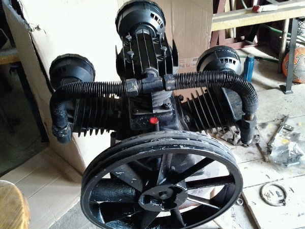

Tak,też mi się wydaje że to ta pierwsza...Druga ma bardziej wyokrąglony kształt korpusu a moja to "kanciak" taki jakna pierwszym foto.Szukając po internecie trafiłem na podobne sztuki,ale różniły się jedynie wziernikiem poziomu oleju.Mój jest na środku(na dole)a przy większości podobnych jest z boku.Początkowo myślałem że jest to włoska HD ale tam są inne kształty cylindrów.Ciekawi mnie jeszcze jedna rzecz...Brak jest oznaczeń co do kierunku obrotów...Będę musiał pokombinować po zakupie silnika tak aby ułożenie łopat na kole pasowym dawało "ciąg" powietrza na sprężarkę(bo chyba o to chodzi).Co do smarowania to na korbowodzie są nie łopatki a takie jakby "kolce" i to one pewnie rozbryzgują olej.Mam jeszcze mały dylemat co do silnika...Szukać coś starszego "Made in Poland",używanego czy kupić nowy,podobno Polski ale nazwa z Polską jakoś mi się nie kojarzy.http://www.silnikielektryczne.sklep.pl/ ... OMOCJA/156#

savxx pisze:Co do smarowania to na korbowodzie są nie łopatki a takie jakby "kolce" i to one pewnie rozbryzgują olej.
Wiele ma smarowanie rozbryzgowe, często te "kolce" są lekko ukośne, tak aby w czasie obrotu wału "podrzucały" olej na ścianki cylindrów. Można się po tym ustawieniu zorientować w którą stronę obroty,
ale na pewno w tę która będzie kierować strumień powietrza z łopatek koła pasowego na cylindry (wiele tak ma)
