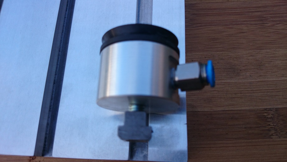

Proszę o opinie, komentarze do nowego produktu który wdrażam.
Jest to system mocowania próżniowego VACUM xpv-32/30 połączonych przewodem pcy do źródła próżni lub bezpośrednio zamontowanym generatorem próżni.
Zakładane było mocowanie na stole teowym, w dowolnej konfiguracji.
Lecz sprawdza się na szlifierkach do płaszczyzn do pojedynczych małych elementów tam gdzie nie sprawdza się stół magnetyczny czy układ szczękowy.
Wykorzystać również można w różnego rodzaju transporterach, przenośnikach, układach obrotowych, karuzelowych do precyzyjnego mocowania detali.
Szerszy, szczegółowy opis dostępny jest na Aukcjach internetowych.
Link do filmiku (poglądowy) był jeszcze w fazie testów.

Złącza pneumatyczne nie powinny służyć za szybkozłączki. Od tego są inne systemy. Patrz np złączki pistoletow do kompresorów.
Poza tym nie widać jak to jest mocowane na stole teowym, zakładam ze imbus od srodka?

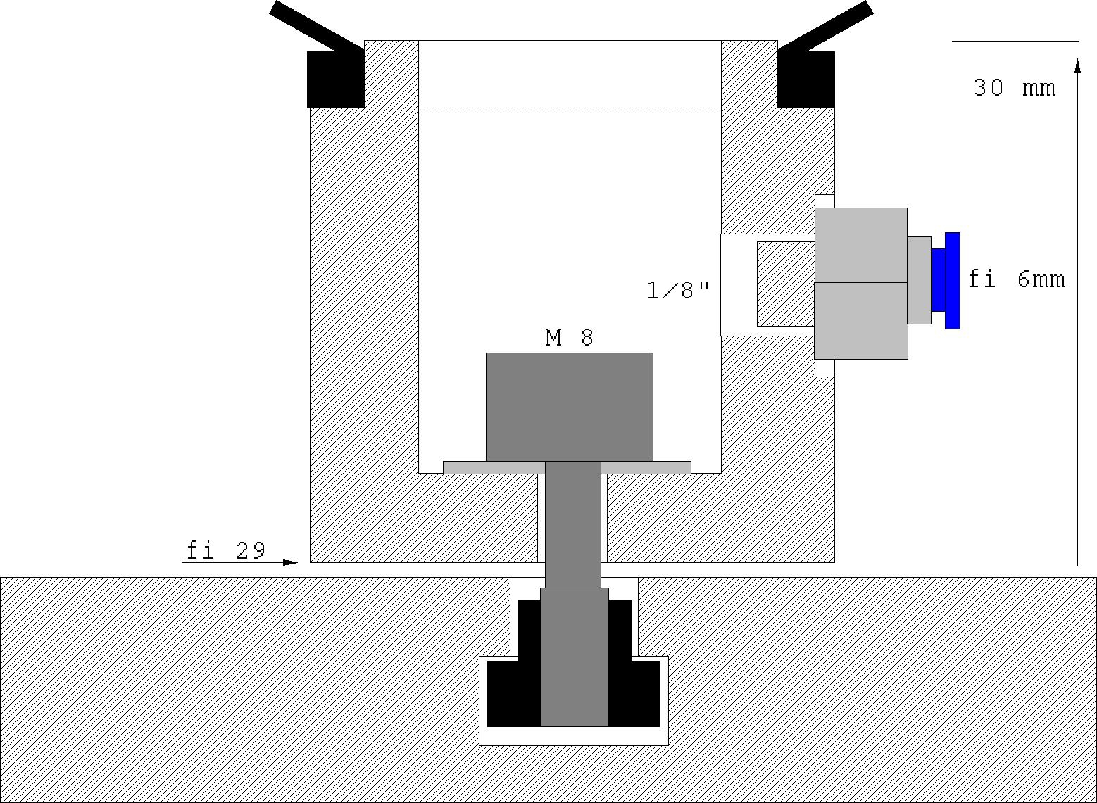

Mocowanie jest za pomocą śruby M8 do nakrętki teowej, co daje dowolne rozmieszczenie elementów. Pod śrubą podkładka uszczelniająca. sam element ma przegwintowany otwór a w śrubie ta część jest wybrana. Przez co można śrubę wkręcić a gwint zapobiega wypadaniu śruby wraz z uszczelnieniem. Stanowi komplet. Mocowanie za pomocą gwintu można wykorzystać również w innych urządzeniach, przez szybki montaż.
Możliwość obrotu 360 stopni, co daje ustawienie szybkozłączki w odpowiednim kierunku.
Szybko złączki zastosowałem z tego powodu że zajmują mało miejsca i są dość tanie i szybko można je wymienić na inne.
Gwint przyłącza 1/8"
Więcej zdjęć na aukcjach

Witam. Mam pytanie odnośnie równoległości powierzchni tego elementu, dolnej i górnej w kwestii bazowania na stole. Jaka jest mierzona odchyłka po zamocowaniu np szlifowanej płaszczyzny na tym elemencie w stosunku do stołu?

Wymiary to fi 39 a wysokość standard to 30 +-0,02. Oczywiście dolna i górna powierzchnia kalibrowana na szlifierce. Przy zastosowaniu kilku segmentów przy obróbce to wymóg takiej tolerancji. Jest możliwość indywidualnego zamówienia w wyższej tolerancji.

Górna i dolna powierzchnia jest w obróbce końcowej szlifowana w tolerancji 0,02

Dodaję następną fotkę

Taki sobie jeszcze rysuneczek.
Poprawna średnica to 39 mm (dot. rysunku).
Jest to całkowicie nasz produkt.

Śruba właściwie jest podtoczona do wysokości otworu, były rozważana nad uszczelnieniem przez oring lecz zdecydowałem się na podkładki z Poliamidu.
