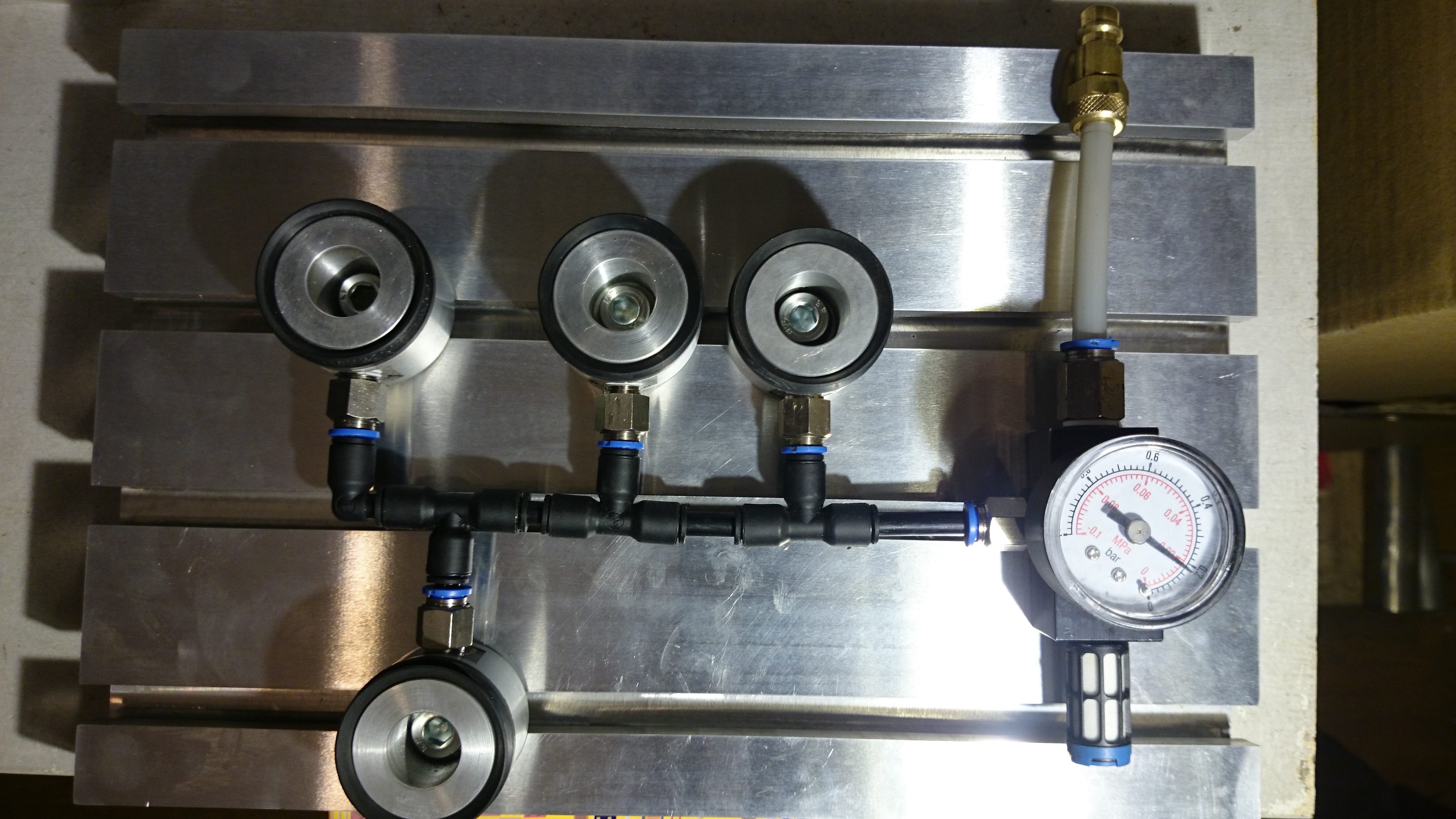

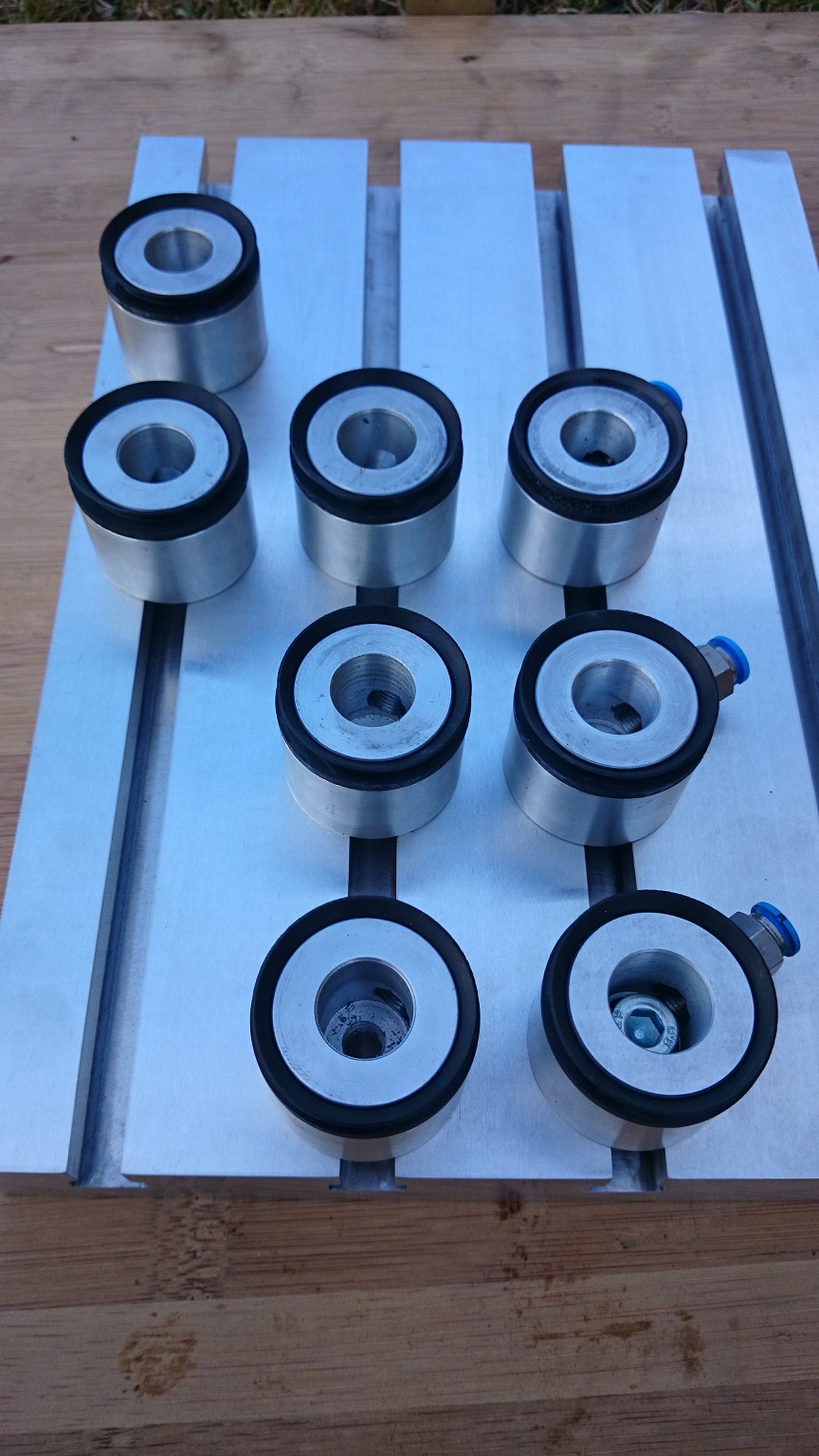

A mnie się pomysł podoba. Sam już o czymś takim myślałem tylko do gładkiego stołu z przysysaniem po obu stronach (stół i materiał obrabiany). Szybkozłączka pneumatyczna jest fajna bo kosztuje niewiele i można ją kupić praktycznie w każdym specjalistycznym sklepie z wężami czy z łożyskami. Można by wprowadzić dwa rodzaje tych ssawek. Jedne z szybkozłączem a drugie z systemem wciskanych aluminiowych wtyczek z oringami lub skręcanych złączek. Przydało by się też freznąć mały kanałek od centralnego otworu do tego gumowego uszczelniacza.

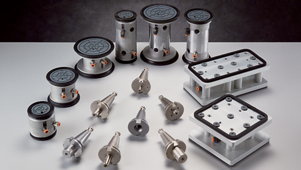

A co Ci będę gadał, patrzaj na przykład tutaj:
http://www.vacmotion.com/Vacuum%20Clamp ... ystems.htm

Te same spostrzeżenia o których sie zastanawiam.
Powinno być podfrezowanie w kształcie krzyża w części przylegania by lepiej i szybciej odprowadzić próżnię.
Drugi temat to zderzaki pomagają utrzymać materiał w płaszczyźnie poziomej zwłaszcza przy szlifowaniu lub przy wykorzystywaniu większych sił. Zwłaszcza że układ ma większą siłę na odrywanie w kierunku pionowym 5-2 niżeli w poziomie.
W tym przypadku chciałbym ten układ zaadoptować jedynie z małym dodatkiem do rozbudowy.
Dotychczasowe układy były są lecz mają jeden element który mi się osobiście nie podoba są wyłożone od góry materiałem antypoślizgowym który dobrze trzyma na boki (mniej w moim przypadku) lecz nie mają sztywności w osi "z" na czym mi szczególnie zależało.
W moim przypadku brak odkształceń co zapewnia idealnie proste trzymanie przedmiotu w uchwycie.
Dzięki za link miło zobaczyć na inne rozwiązania.

W linku są stosowane jedne i drugie złączki (skręcane i wtykane), te skręcane nie powiem są dobre również je stosuję. Producenci tych wtykanych zalecają w przypadku próżni do wartości 0,95 bar. Lecz by większą wartość osiągnąć wymagana jest dobra pompa próżniowa sam generator próżni to wartość 0,85 bar. Może faktycznie konfigurację połączeń zostawić użytkownikom układu.

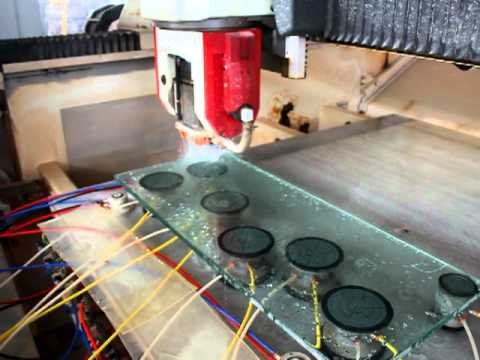

posiadamy centra intermaca i cms-a do obróbki szkła i kamlota na każdą maszynę przypada jakieś 30-50 ssawek różnych rozmiarów, kształtów i wszystkie są na szybkozłączkach, nie pamiętam żadnych wielkich wymian.
[ Dodano: 2015-01-19, 20:30 ]
przykład
