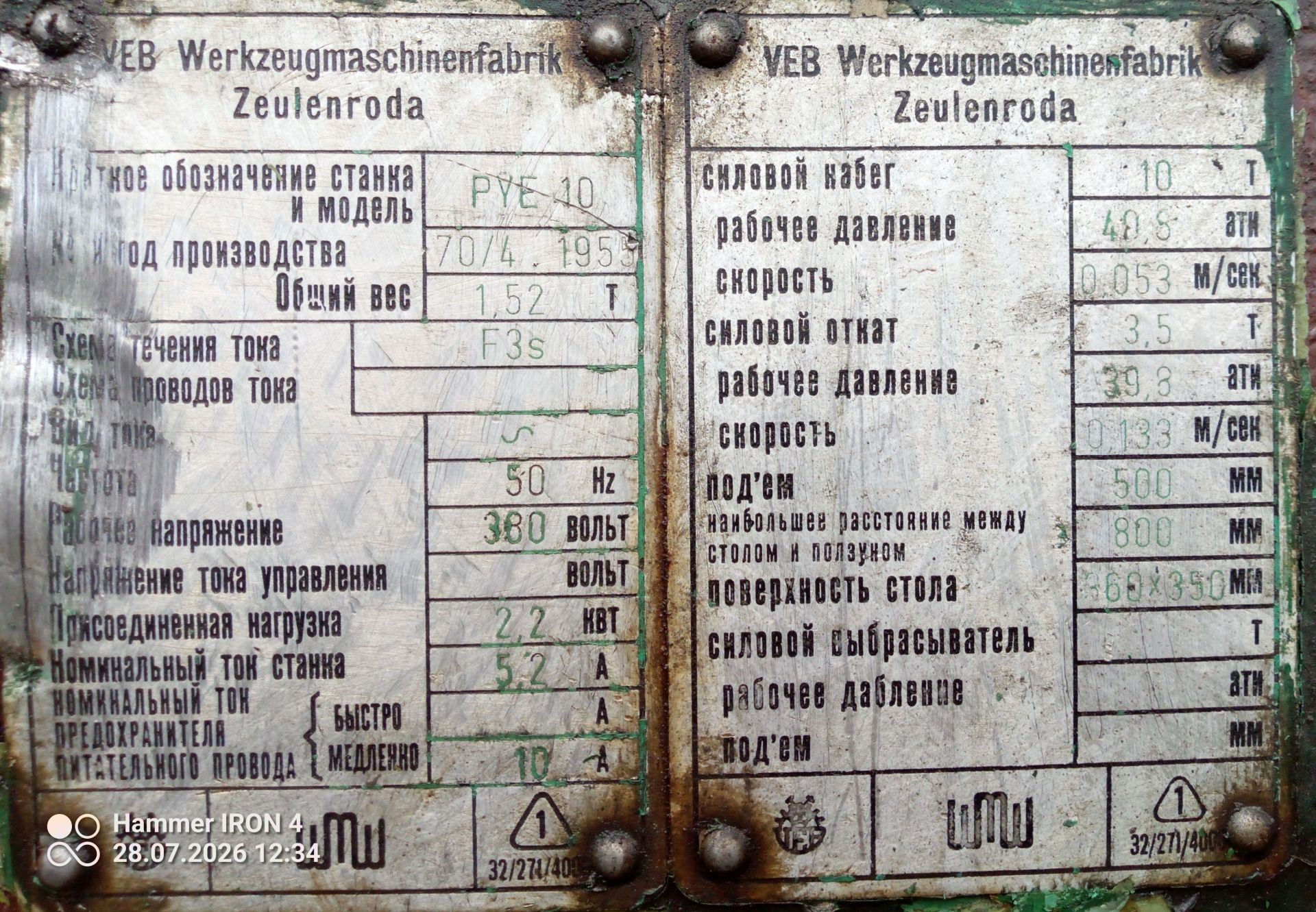

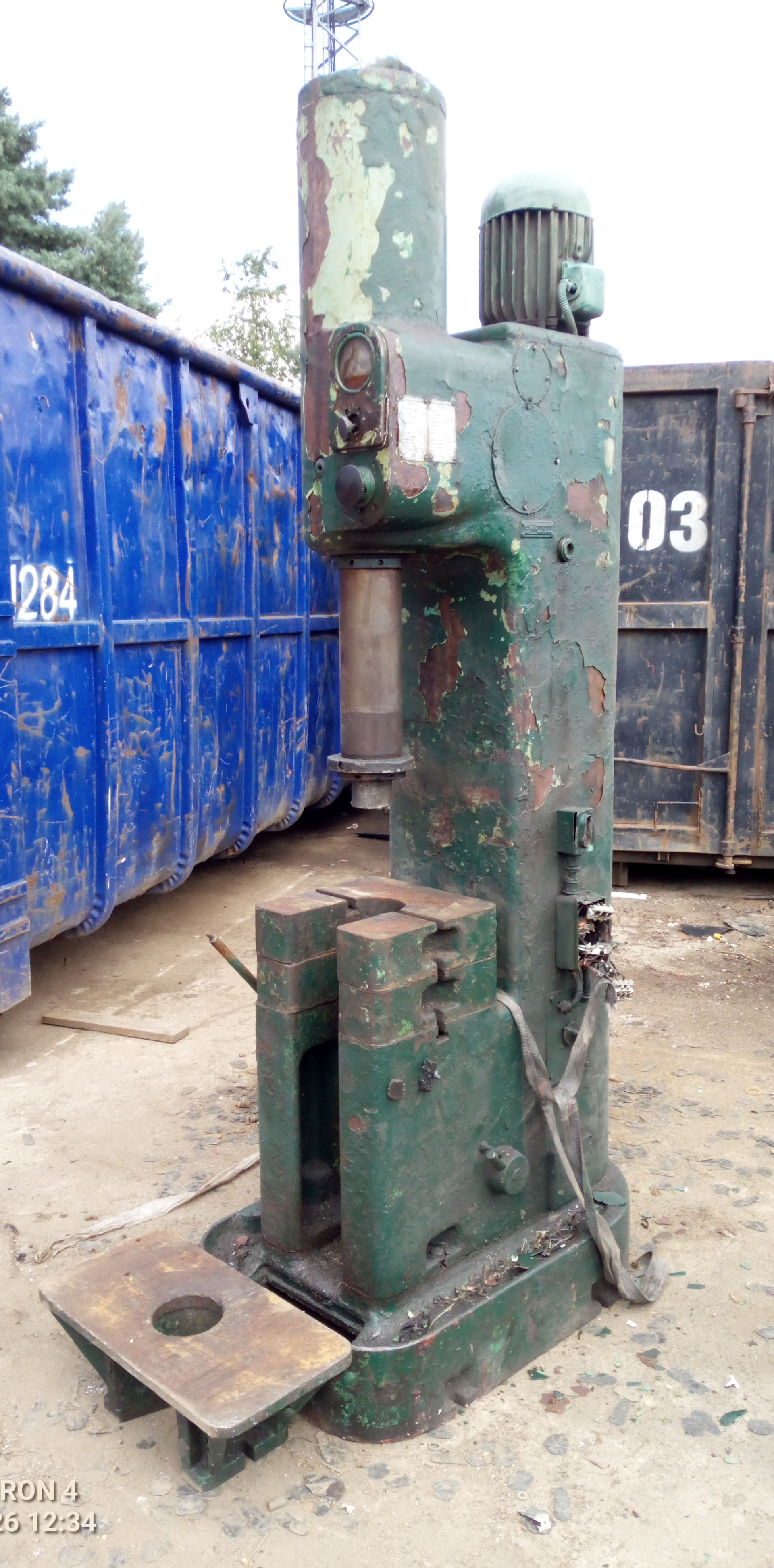

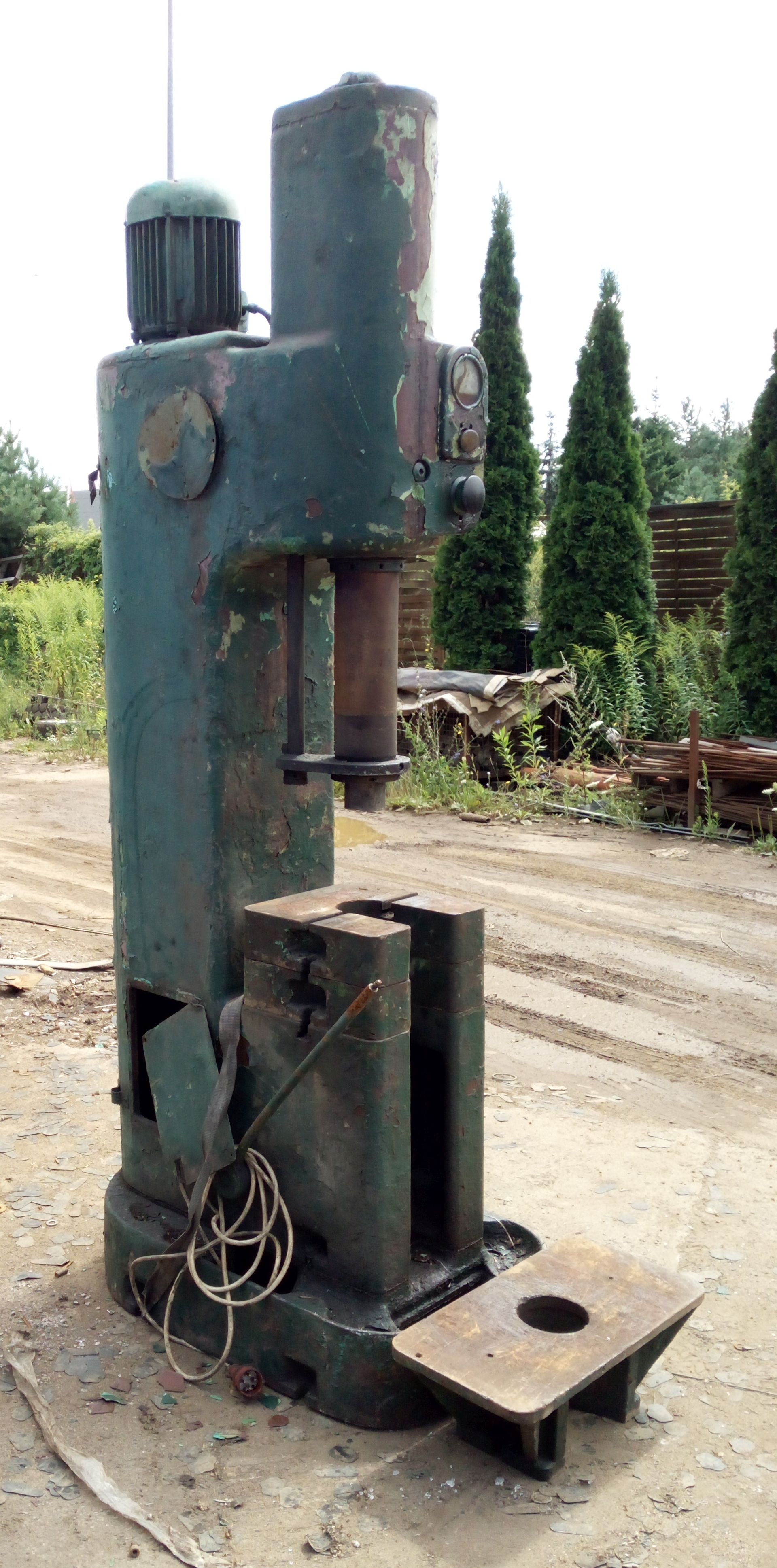

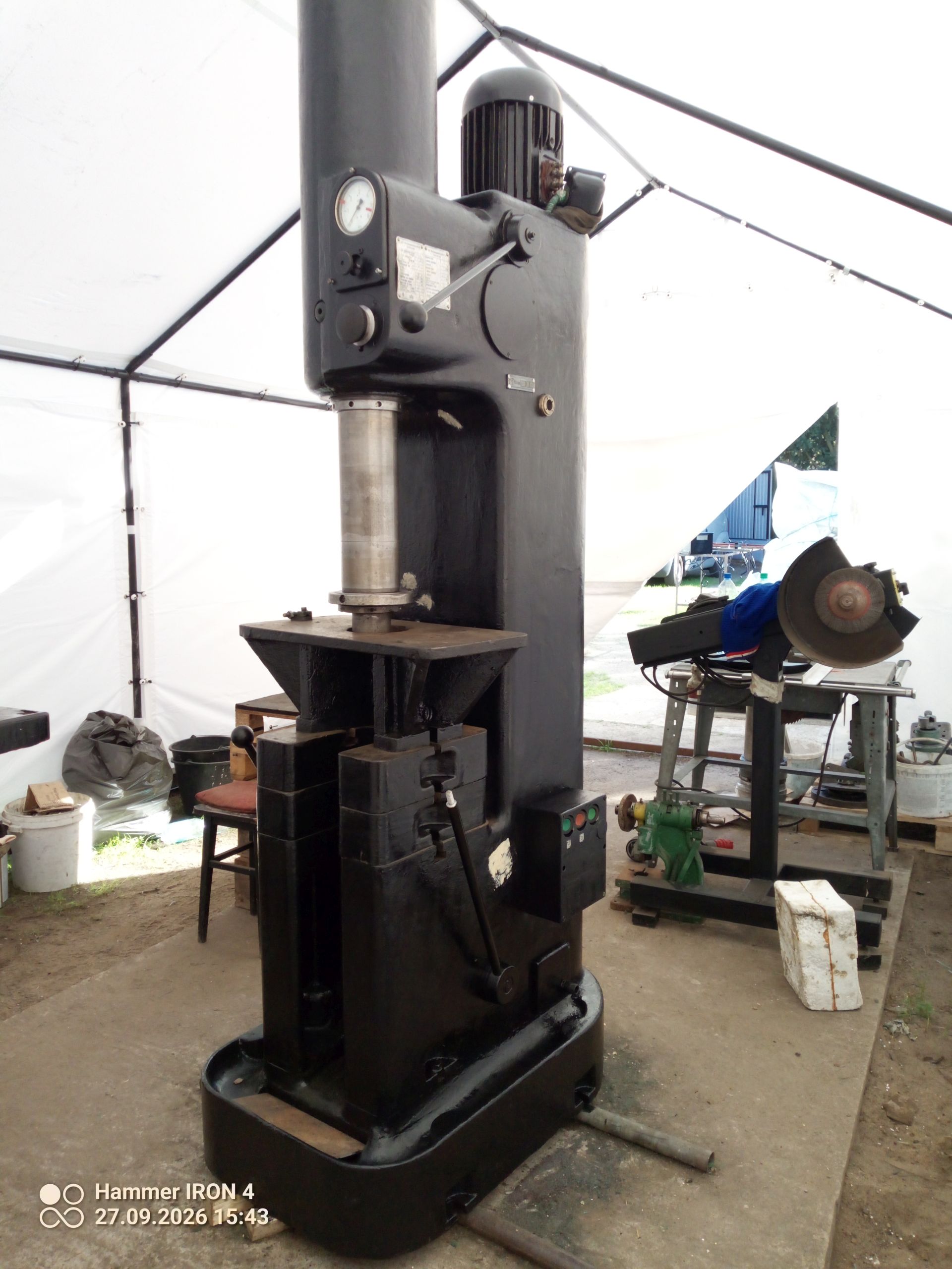

Mam pytanie do kolegów:
- czy ma ktoś jakieś info na temat tej prasy - zdjęcia a może DTR-kę
- czy ma ktoś pojęcie ile w to wchodzi oleju - wlałem 50 litrów a ona że mało... Na moje oko to zeżre jeszcze 50 litrów.
- co faktycznie w nią wlać - na razie poszedł testowo byle jaki olej hydrauliczny - czyli zlewki z innej prasy. Czy olej hydrauliczny o klasie lepkości ISO VG 46 się nada np olej klasy HL/HLP

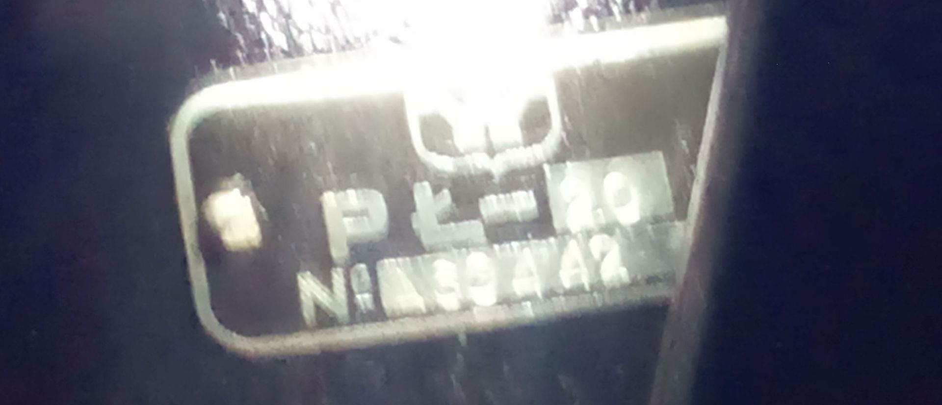

- w oryginale powinna siedzieć DDR-owska pompa ORSTA A10 R lub A10 L, u mnie siedzi jakaś polska z WSK oznaczona PŁ-2 lub PŁ-2,0. Ma ktoś jakieś info o tej pompie, zwłaszcza czy da się sprawdzić bez jej wykręcania czy ma prawy czy lewy kierunek obrotów
