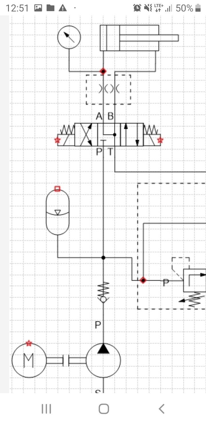

Czy ktos jest w stanie lopatologicznie wytlumaczyc zasade dzialania zaworu hydrsuliczmego przedstawionego na rysunku ponizej.? Obrazek
Wiem ze to zawor trojpolozeniowy, ze te strzalki skośne oznaczaja kierunek przepływu, ze A i B to porty a P zasilanie, zas T to zbiornik oleju.
Nie wiem jednak w jaki sposób olej przeplywa przez ten zawor i czemu z drugiej strony strzalki sa w pionie?
Jestem kompletnym nowicjuszem w hydraulice i nigdzie nie jest to dobrze wytłumaczone.

Zasada działania nie jest określona, moze to być zarówno zawór suwakowy, obrotowy jak i klapkowy (chociaż to ostatnie to raczej rzadkie w przypadku zaworów sterowanych elektrycznie)
Jest to zawór 3 pozycyjny sterowany dwiema cewkami, z położeniem neutralnym stabilnym (po zdjęciu zasilania z cewek sam automatycznie wraca do położenia neutralnego)
Położenie neutralne jest tzw. pływające, tzn. siłownik może się swobodnie przesuwać pod wpływem działających sił, nie jest zablokowany.

Zarówno strzałki skośne jak i pionowe wskazują na kierunek przepływu.
Jak zauważyłeś jest to zawór trójpołożeniowy. Położenie środkowe wyjaśnił kolega Steryd.
Gdy zostanie zadziałana jedna z cewek, "bloczki" zaworu się przesuwają.
Tak więc gdy zadziałasz cewką po lewej stronie, bloczki przesuwają się w lewo, a więc aktywny jest bloczek z pionowymi strzałkami.
Podstawiając ten bloczek do portów zasilania, wychodzi, że w tym ustawieniu, tłok się wysunie.
Działając cewką z prawej, podstawiamy bloczek z lewej. Wtedy tłok się cofa.

A co oznaczaja skosne strzalki, skoro symbolizuja kierunek przepływu to czy sa odpowiedzialne za wysuw czy chowanie sie silownika.
Druga sprawa pionowe strzalki jedna dobgory druga na dol oznaczajà co?
Dlaczego skośne strzalki czasem sa z prawej a czasem z lewej ?

To bez różnicy czy są z prawej, czy z lewej. Przesuń sobie (w wyobraźni). Te strzałki na środek - zobaczysz, że z P(ompy) będzie strzałka kierowała olej do jednej strony siłownika, a z długiej strony siłownika druga strzałka będzie kierować olej do T(zbiornik po amerycańsku).
Jak przesunąć (w wyobraźni) te strzałki skośne na srodek, to po prostu zamienią się strony silownika podłączone do P i T.
Dodane 1 minuta 56 sekundy:
A to jest symbolika, to które strzałki są odpowiedzialne za wysuw, a ktore za chowanie silownika, to już nie musi być zgodne z tym co na rysunku.

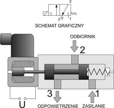

Aczkolwiek zawór może mieć różną konstrukcję, to symbole są wzorowane na takim, w którym w cylindrze z kanałami przesuwa się suwak z uszczelkami.
Uszczelki tego suwaka odsłaniają lub zasłaniają kanały, co zmienia przepływ medium.
To stąd jest to umowne "przesuwanie kwadratów" na schemacie.
