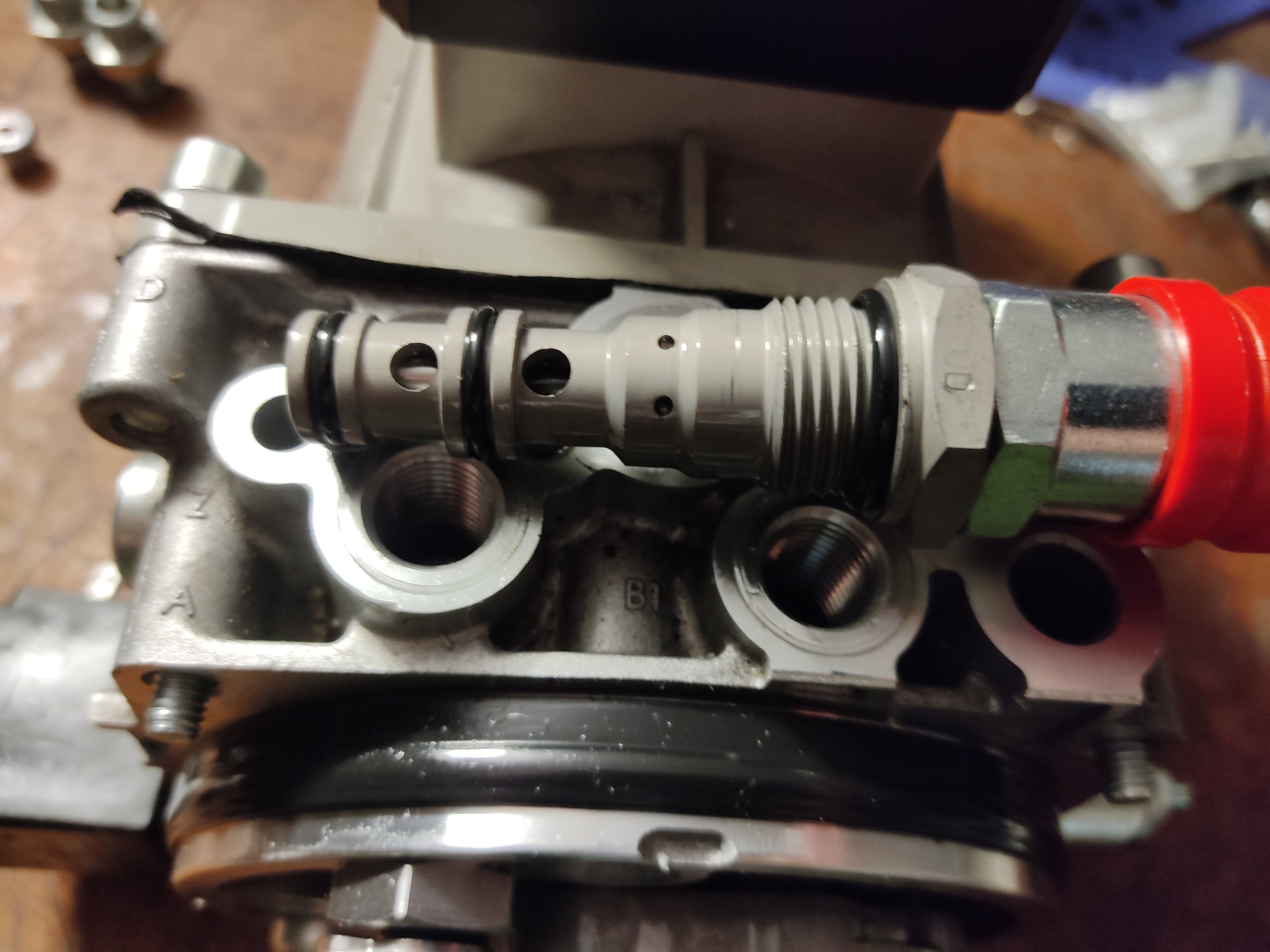

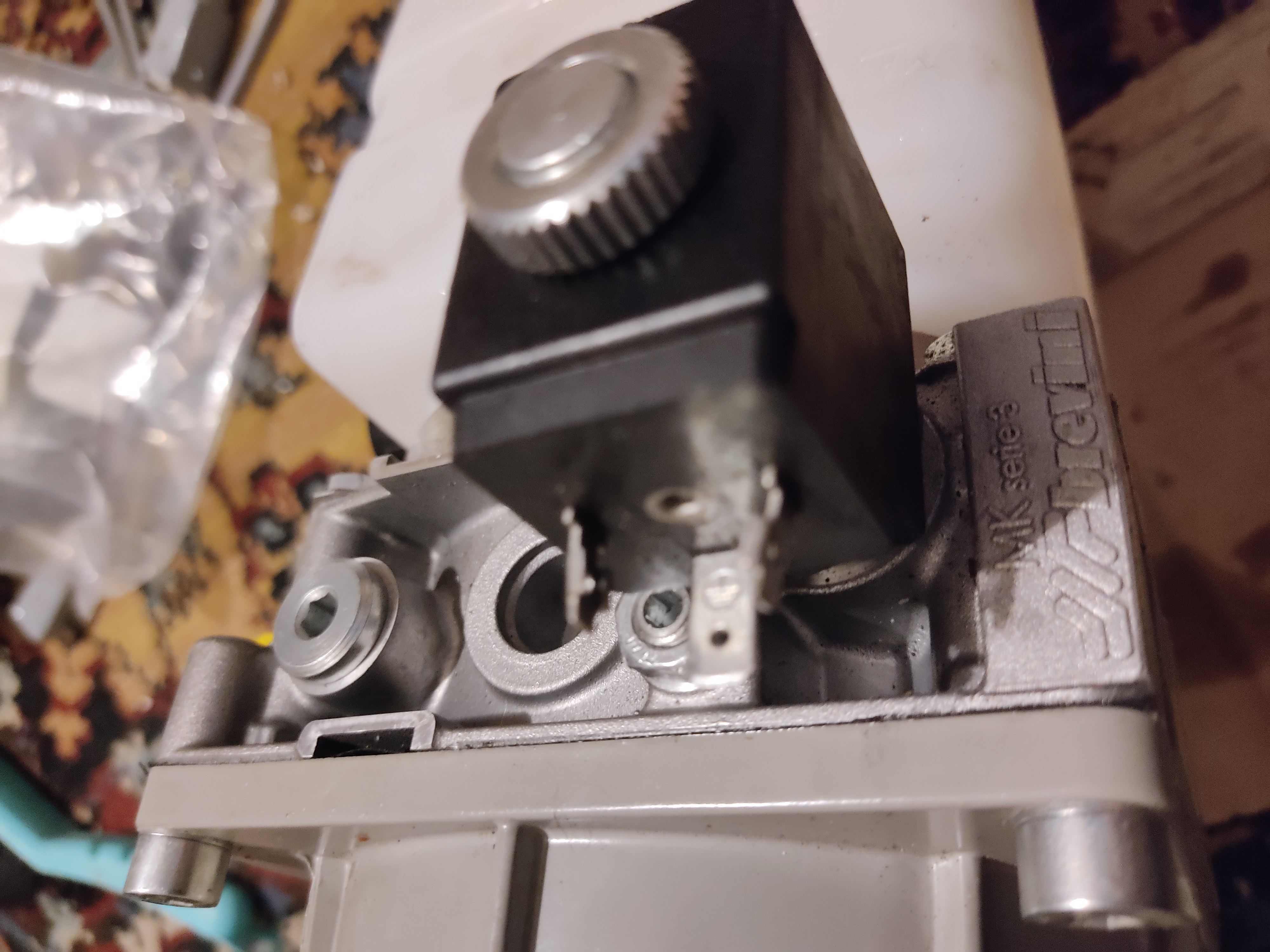

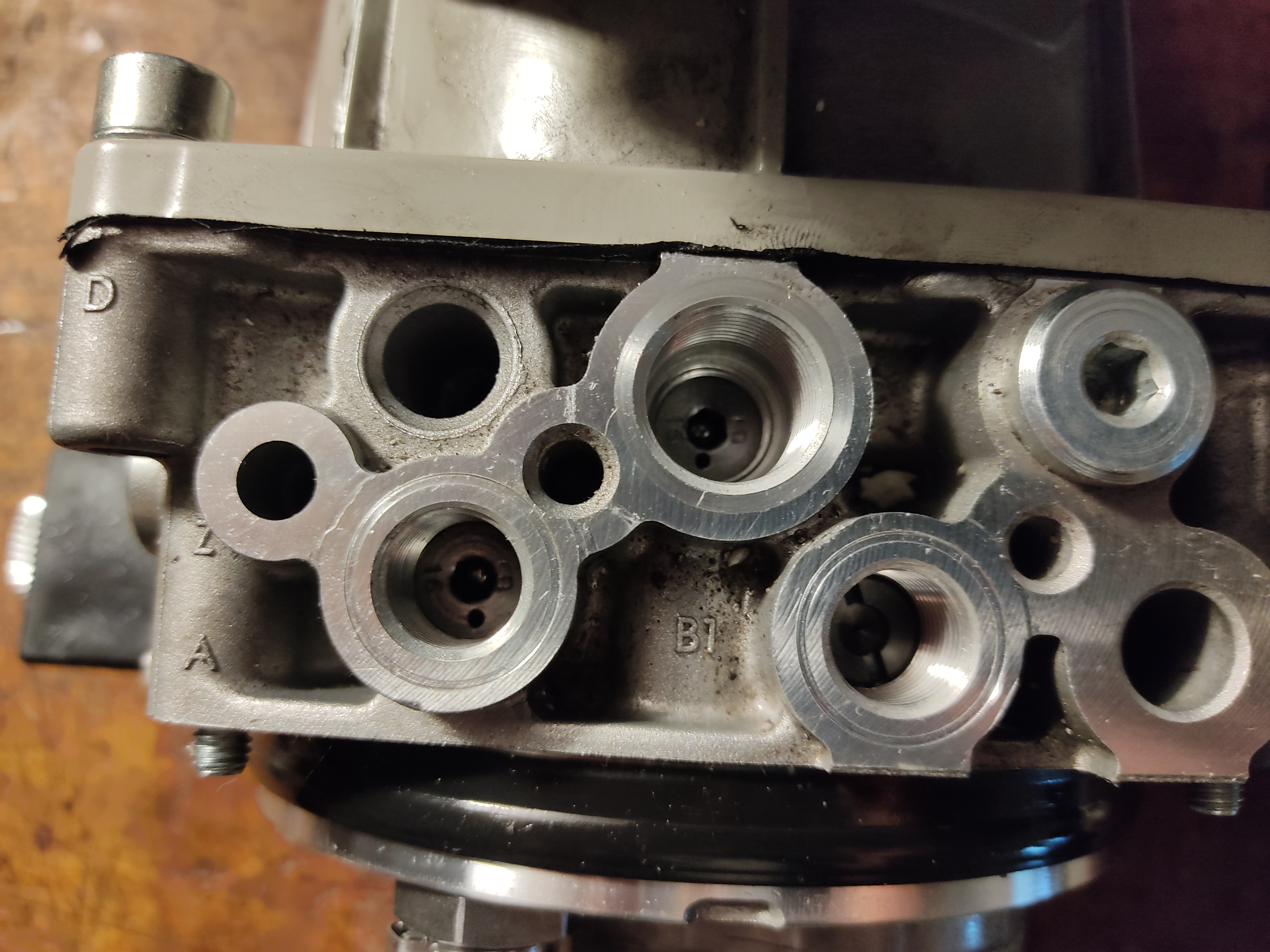

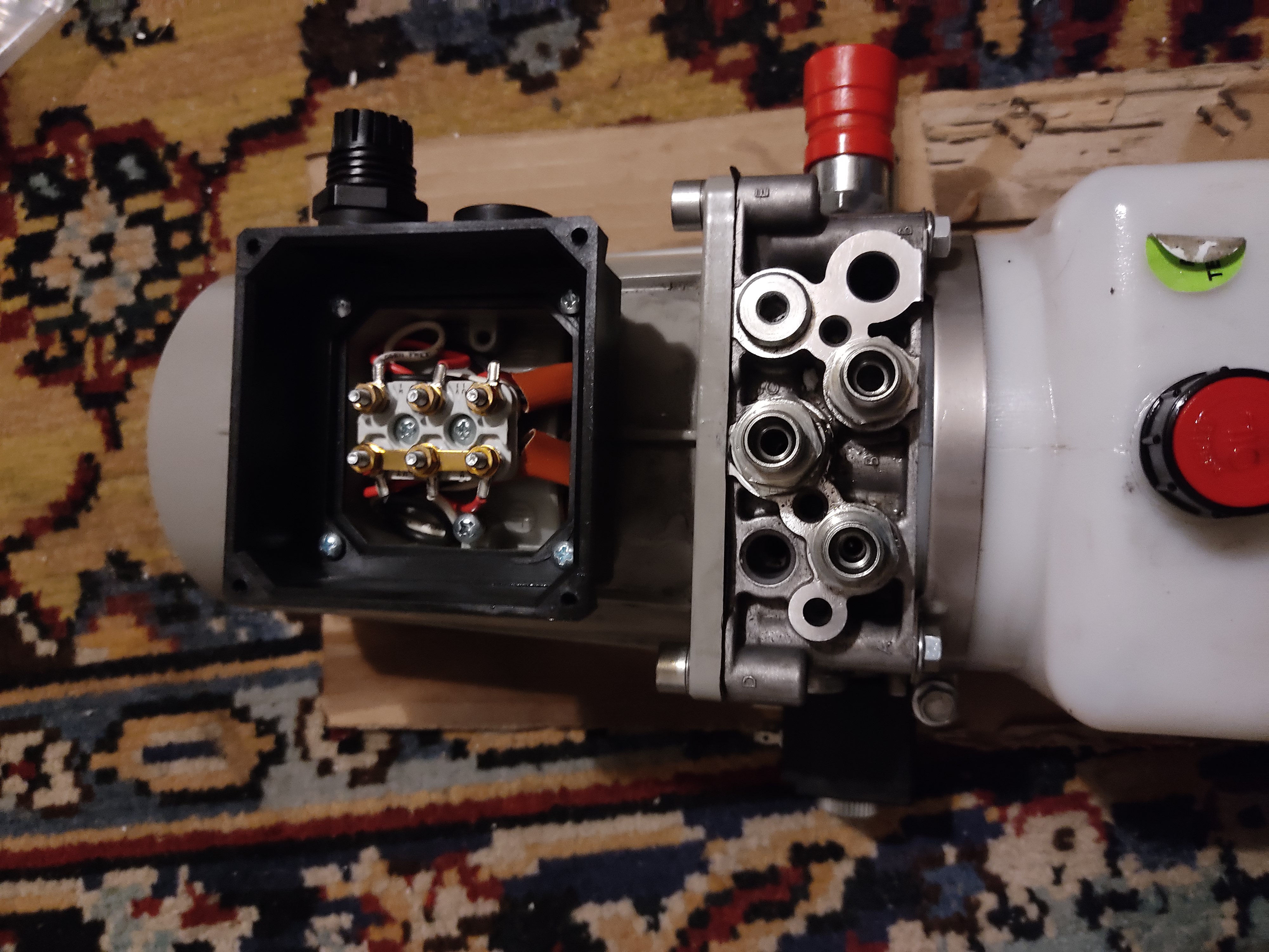

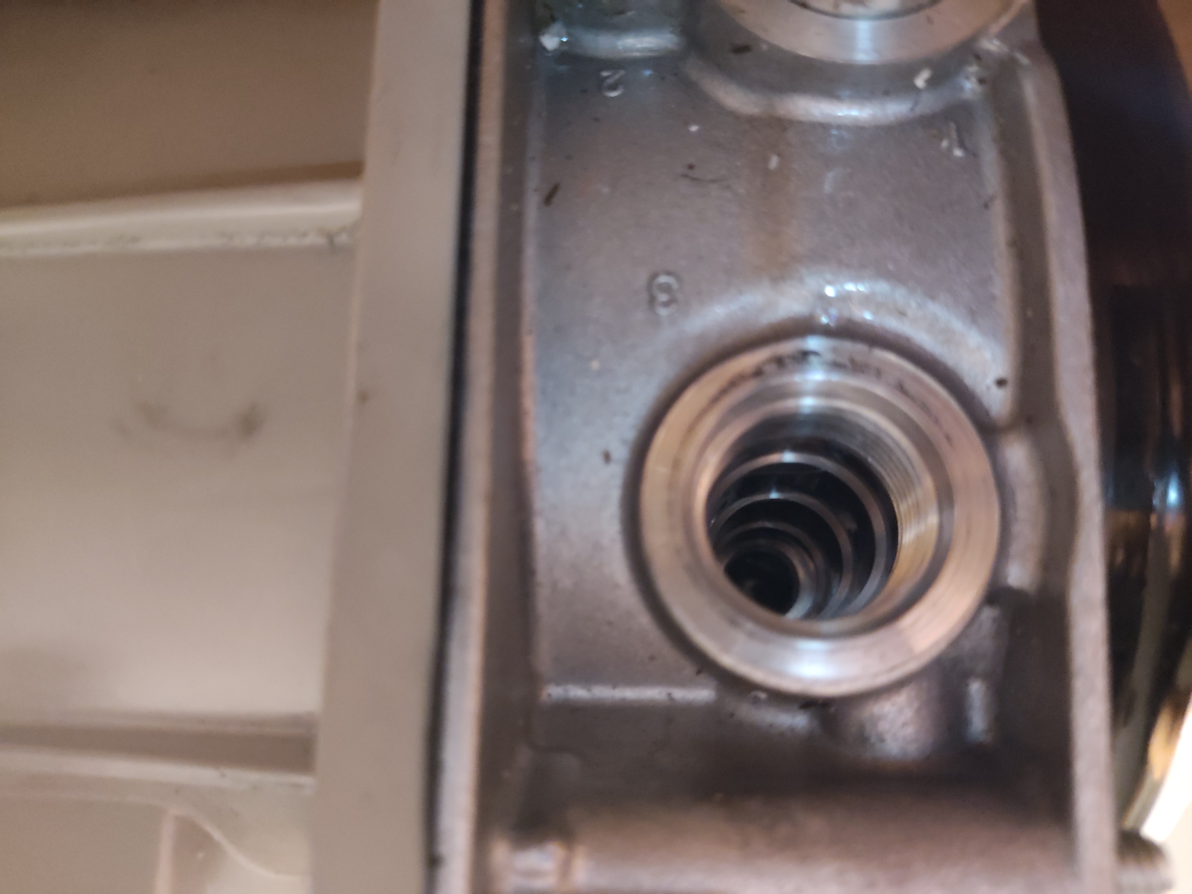

potrzebuję pomocy z rozpracowaniem agregatu hydraulicznego Brevini/hydr-app MK serie 3.
Chciałbym zastosować go w prasie hydraulicznej natomiast nie wiem jak jest zbudowany i tym samym, jak go podłączyć do siłownika.
Przeszukałem google, ale opisy są tylko do serii MK 2.
https://www.brevinifluidpower.ie/products/mk-series
Agregat ma przygotowane 3 miejsca do podpięcia przewodów hydraulicznych:
Z jednego boku dwa zawory przelewowe:

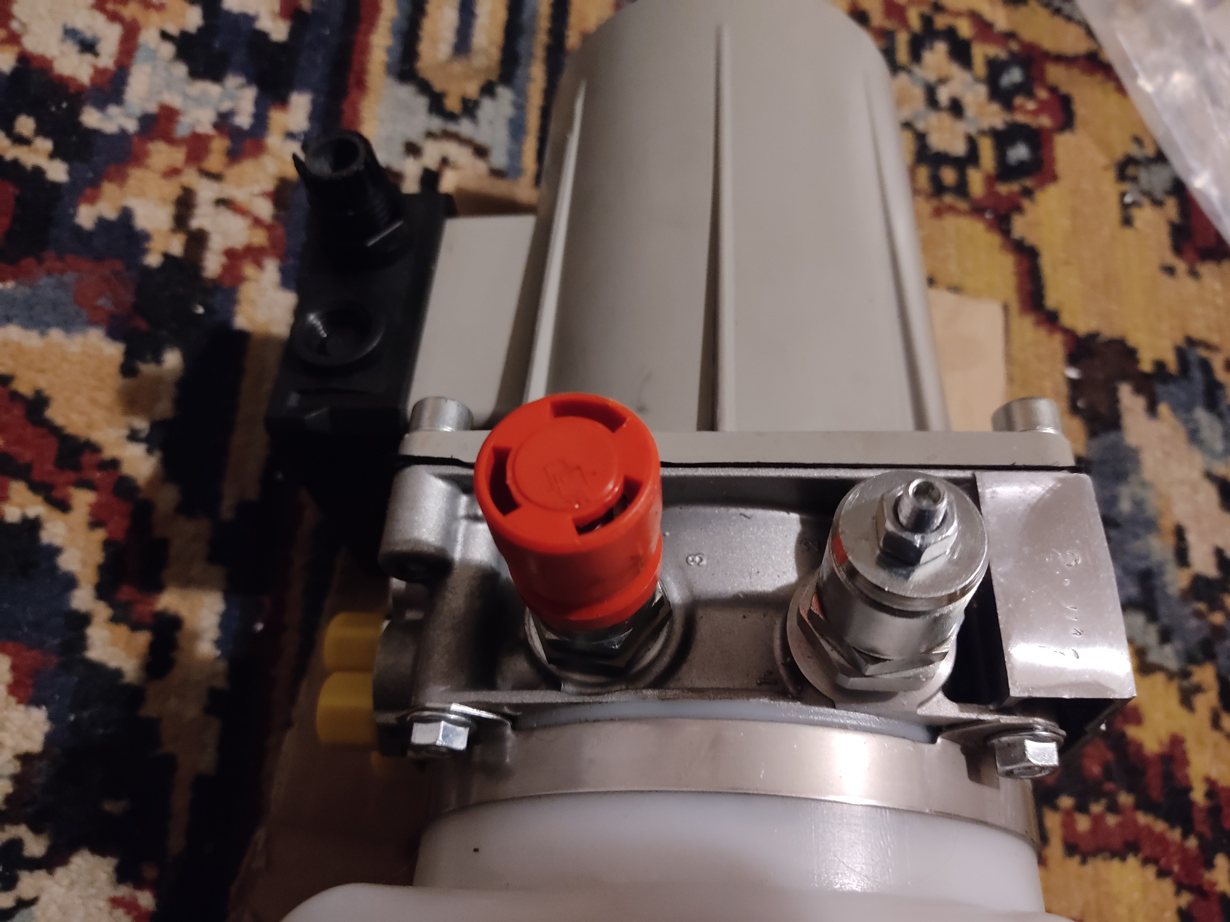

Z drugiego boku cewkę od rozdzielacza i coś co wymaga nastawy (Na zdjęciu za cewką słabo widoczny "robaczek" z nakrętką kontrującą):
Z ciekawości odkręciłem też na chwilę silnik:
Jest jakaś szansa na rozgryzienie jak to działa i spięcie z jednym siłownikiem hydraulicznym dwustronnego działania?
Ewentualnie wykorzystania tego tylko jako pompy z zaworem przelewowym i wstawienia osobnego rozdzielacza hydraulicznego?
Będę bardzo wdzięczny za pomoc i jestem chętny aby za nią zapłacić. Jeśli uda mi się zastosować ten agregat to sam zaoszczędzę trochę pieniędzy a dodatkowo bardzo mi on pasuje wymiarami do aplikacji.

Obstawiałbym że:
Trzy miejsca do podpięcia przewodów to:
1.tłoczenie przy braku napięcia na cewce rozdzielacza
2.tłoczenie przy napięciu na rodzielaczu
3.wspolny powrót.
Najprościej sprawdzisz który jest który kiedy zalejesz olej i włączysz na chwilę. Potem włączysz drugi raz z wysterowanym elektrozaworem i wiesz wszystko - ten, z którego nie lało się ani raz to powrót.
Dwa przelewowe to chyba regulacja ciśnienia dla obu wyjść - przy wyłączonej i przy włączonej cewce.
To coś co wymaga nastawy to pewnie regulacja ciśnienia na pompie, jeszcze przed przelewowymi. Najlepiej na wyjście podpiąć manometr i trochę się tą śrubką pobawić, będziesz wiedział jaki zakres ciśnień masz do dyspozycji.
Czy da się zastosować osobny rozdzielacz - owszem, wtedy zaślepiasz np. wylot przy włączonej cewce rozdzielacza a wykorzystujesz tylko pozostałe dwa - zasilanie i powrót.
Tak podejrzewam.
Pozdrawiam.

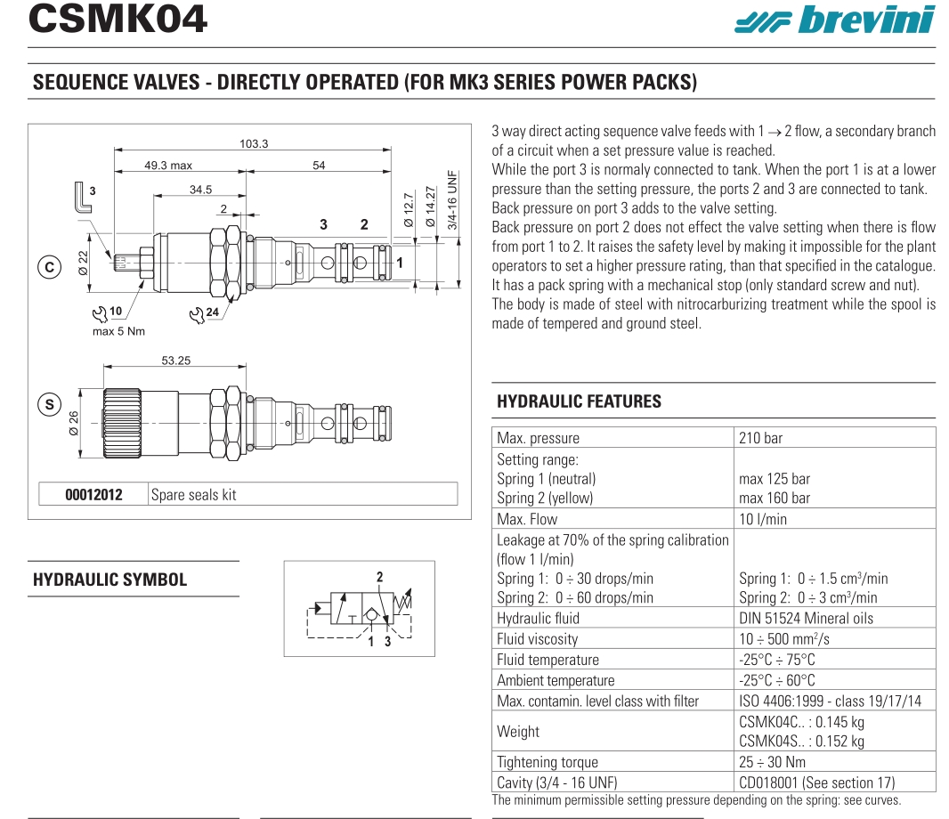

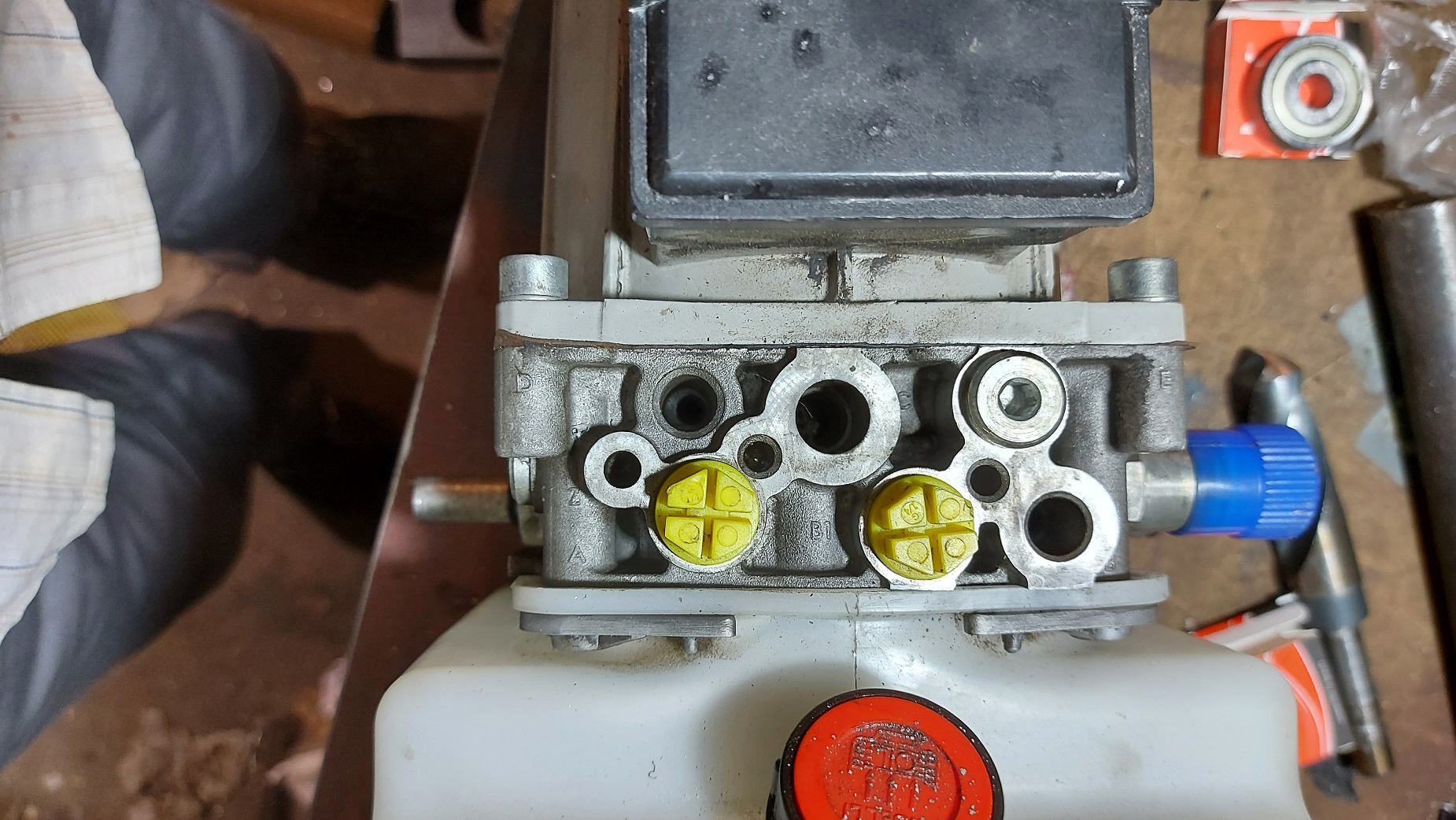

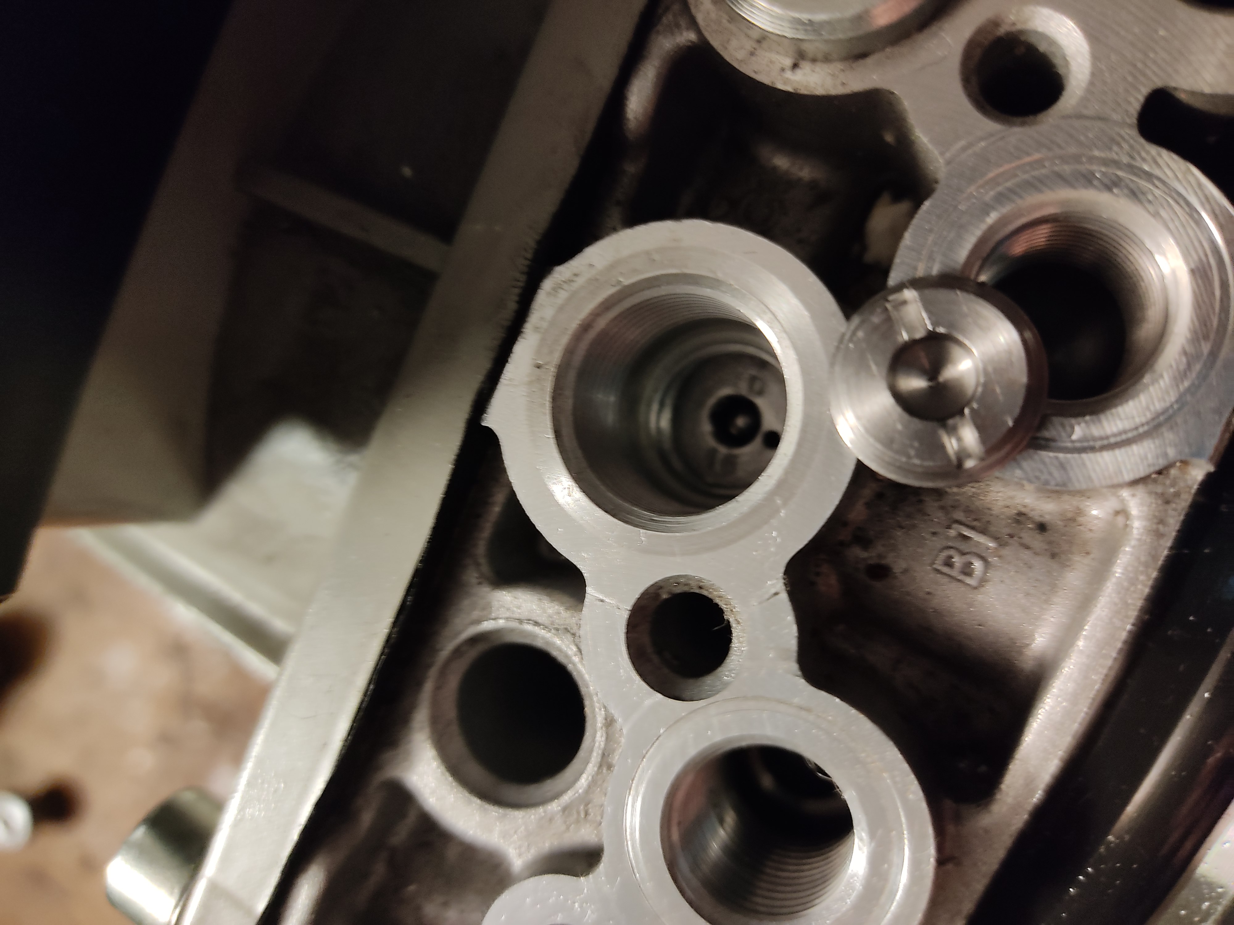

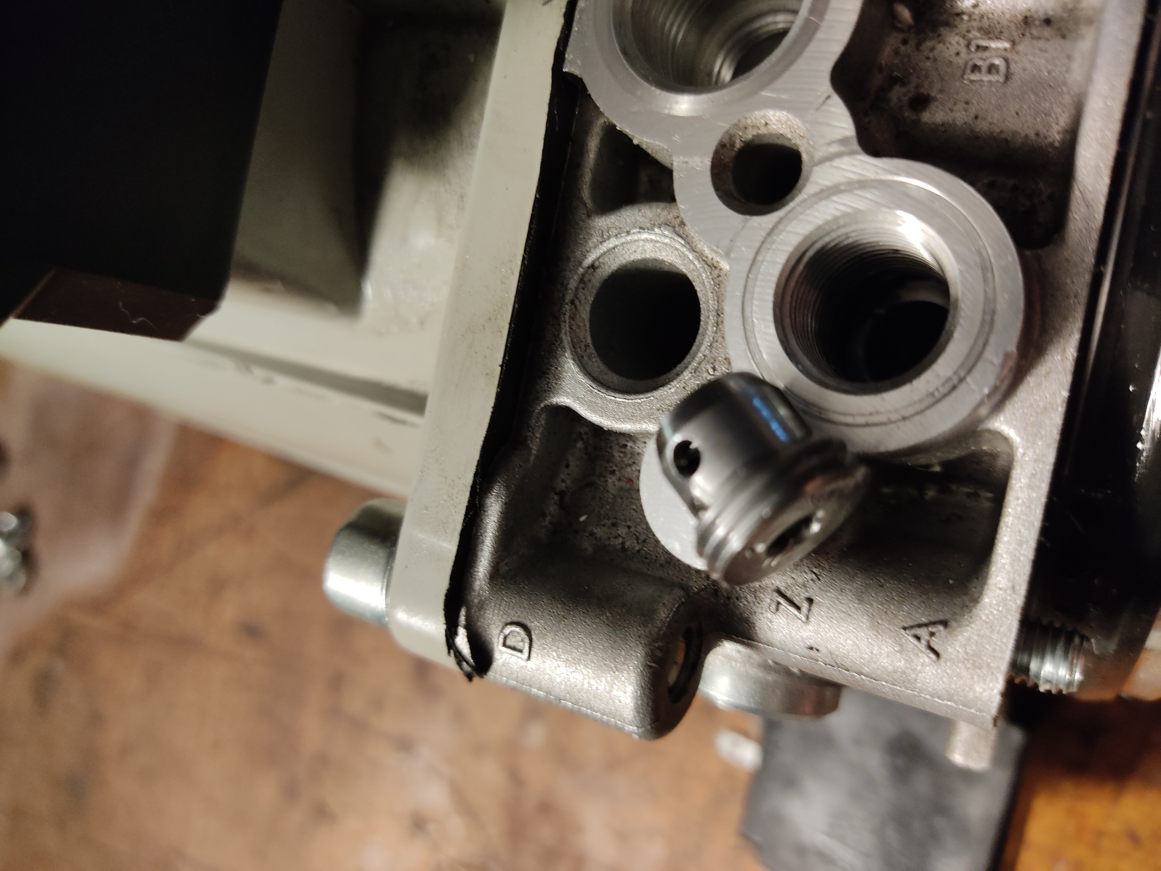

To co zaobserwowałem:
Port A; zawór jednostronnie dławiący
Port B1; wkładka dławiąca, bardzo mała średnica otworu przepustowego
Port C; zawór jednostronnie dławiący

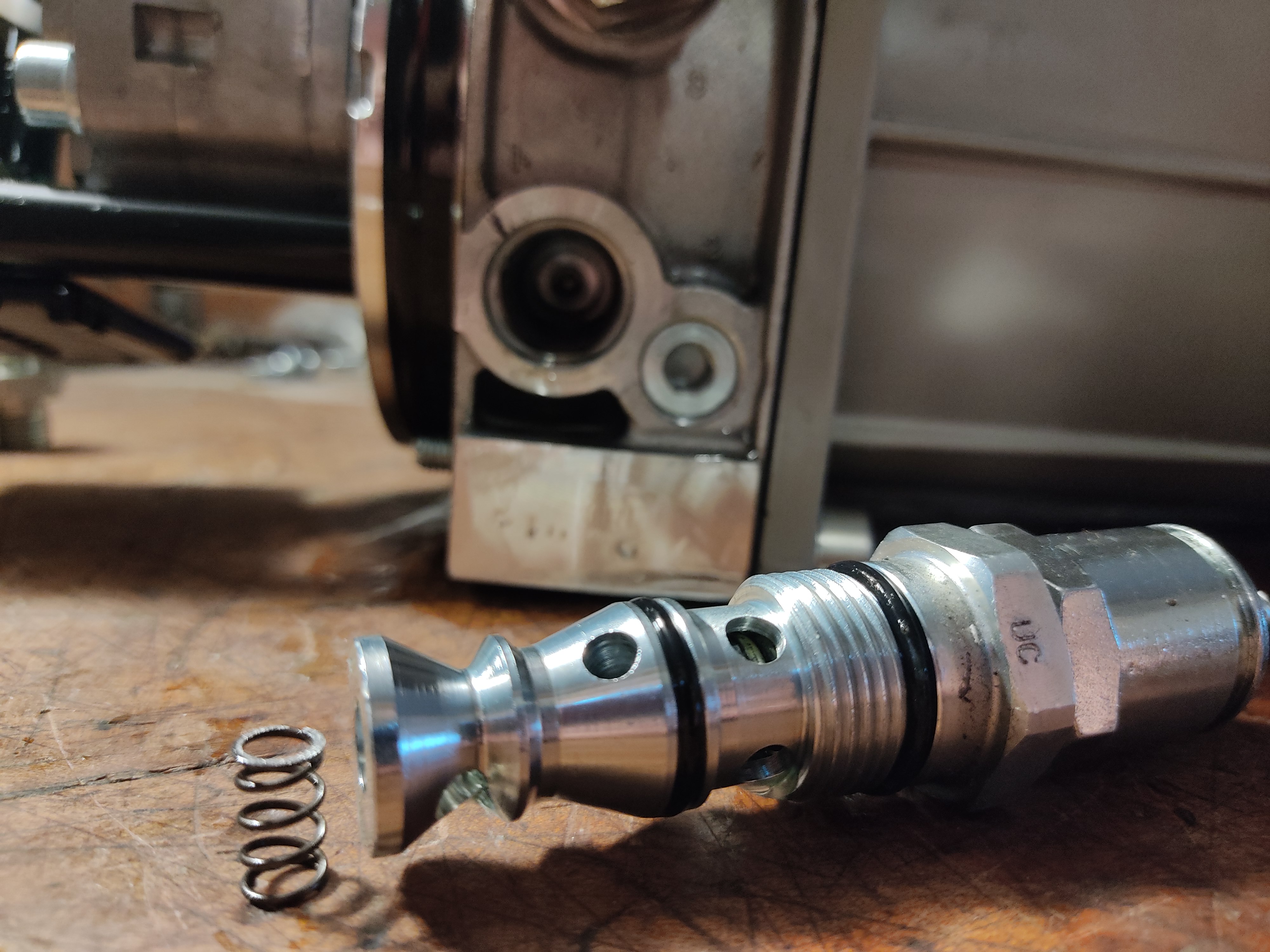

Boczne zawory to:
Z kapturkiem; zawór przelewowy, dokładnie ten poniżej w wersji C
Bez kapturka; zawór bezpieczeństwa
Wygląda że w tej zagadce bardzo istotne jest przeznaczenie tego agregatu - do ramp. Prawdopodobnie cały układ został zaprojektowany do konkretnego układu hydraulicznego bez żadnego nacisku na uniwersalność. Dodatkowo, z tego co widzę to większość takich ramp jest na siłownika jednostronnego działania.

Post napisał: Petroholic » 16 wrz 2020, 17:47
Jest dokładnie tak jak mówisz. Ta pompa tłoczy tylko w jedną stronę na siłownik jednostronnego działania. Włączenie silnika tłoczy, wyłączenie silnika i włączenie cewki przelewa z obwodu na powrót i siłownik chowa się grawitacyjnie... Możesz go użyć do prasy ale powrót do góry wtedy musi być na sprężynie... Regulacje masz do ciśnienia oraz prędkości przepływu... Taka sama kostka (zawór) siedzi w agregatach do windy/wywrotu tylko silnik jest 12V lub 24V...

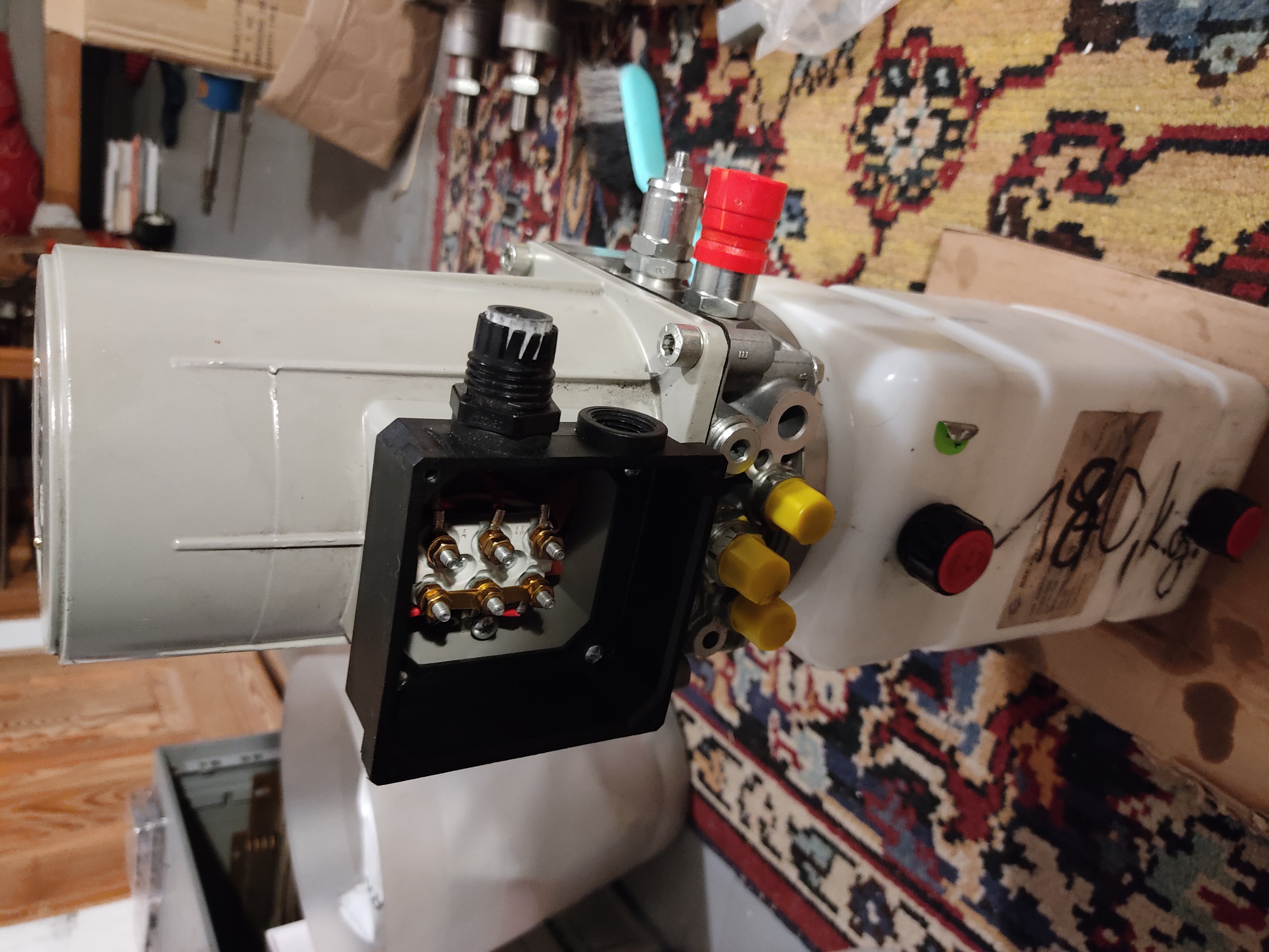

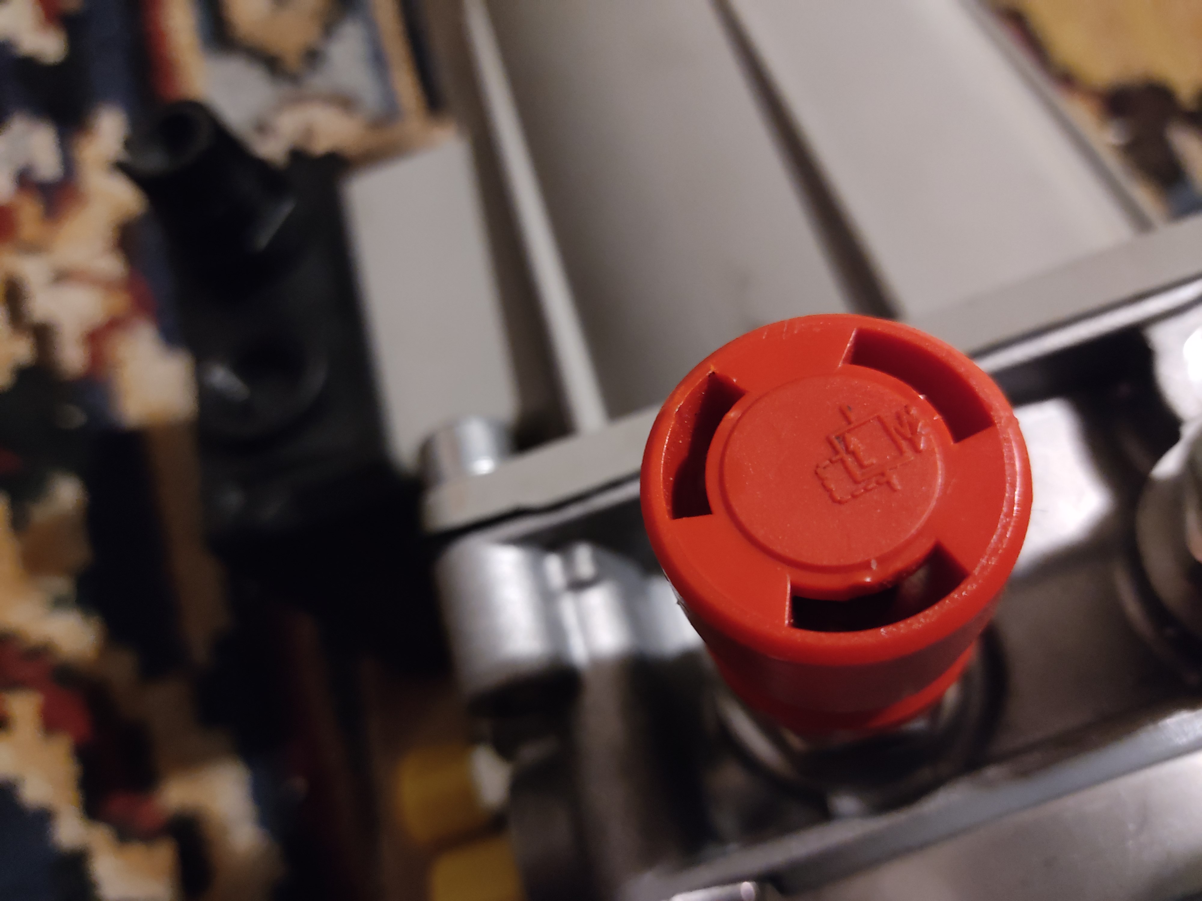

Obrazek Witam. Podepnę się pod temat. Kupiłem używany zasilacz hydrauliczny Brevini MK, seria 3. Zasilacz chcę użyć do podnośnika motocyklowego, żeby zasilał 1 siłownik hydrauliczny jednostronnego działania, opadanie będzie grawitacyjne. Potrzebuję pomocy, bo na hydraulice się nie znam. Gdzie podłączyć przewód hydrauliczny od siłownika (złącze A czy B) oraz co zrobić z drugim gniazdem wolnym (wkręcić korek?) Oryginalnie był też elektrozawór, a teraz go nie ma. Na Aliexpresie są elektrozawory, wydaje mi się, że muszę kupić elektrozawór normalnie zamknięty, jak dostanie napięcie to wtedy otworzy zawór i zleci olej z siłownika. Poniżej zdjęcia zasilacza i schemat.
