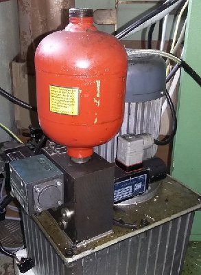

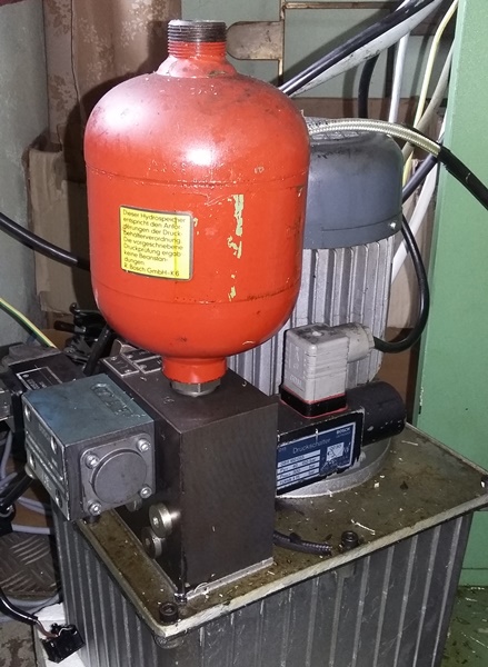

OK. Jeśli masz cewkę podpiętą tak jak na schemacie i nie dłubałeś przy tym, to zdemontuj cewkę z elektrozaworu i zobacz na rdzeń, który steruje mechanicznie zaworem. Spróbuj śrubokrętem czy czymś takim wsunąć rdzeń wgłąb cewki a potem podłączając ją do zasilania 24VDC zaobserwować czy rdzeń odbije. Możesz też tym samym narzędziem spróbować poruszać samym zaworem. Sprawdzisz przy okazji czy zawór nie jest zacięty lub sprężyna nie szwankuje.

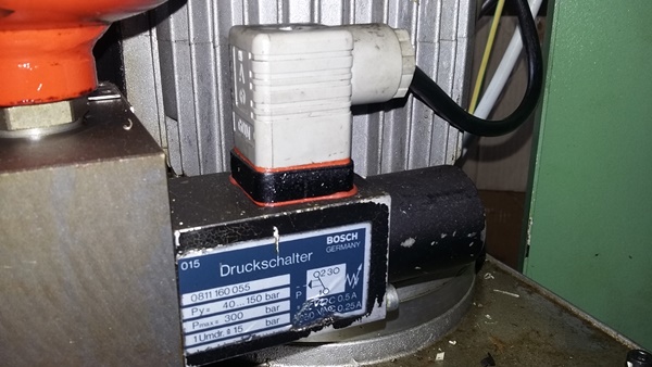

Problem polega że nie wiem jaka jest polaryzacja czyli który wtyk jest A1 a który A2
Ale już wcześniej podpoiłem napięcie 24VDC na 2 sposoby i cewka nie reaguje.
Jak pisałem 1 post wcześniej jest tam jeszcze 2 cewka ale nie załączałem ich 2 naraz tylko każdą z osobna
[ Dodano: 2017-05-02, 13:10 ]
OK. Udało mi się rozkminić temat :razz:
Otóż należało podpiąć 2 cewki do zasilania i zmienić kierunek obrotów silnika agregatu
1) Otóż należało podpiąć 2 cewki do 24VDC
- pierwszą cewkę łączymy bezpośrednio do zasilania 24VDC = kabel niebieski do -, kabel brązowy do +24V,
- druga cewkę (tą druckschalter) łączymy do zasilania 24VDC = kabel niebieski do -, kabel brązowy +24V przez przycisk (który steruje zaworem),
2) 3 fazowy silnik agregatu miał złe obroty i nie pompował przez co nie było ciśnienia, po zmianie obrotów słychać stuk jakby otwarcie/ zamkniecie zaworu i teraz wszystko działa :cool:
Dzięki za pomoc :wink:

Post napisał: pukury » 02 maja 2017, 13:15
hej.
no to świetnie.
jak podpinałeś odwrotnie - plus - minus - to zmień diody.
raczej się wyprowadziły .
i po instalacji polecą zakłócenia.
możesz dać na. 1nxx - czy inną - najlepiej szybką uf , itp.
