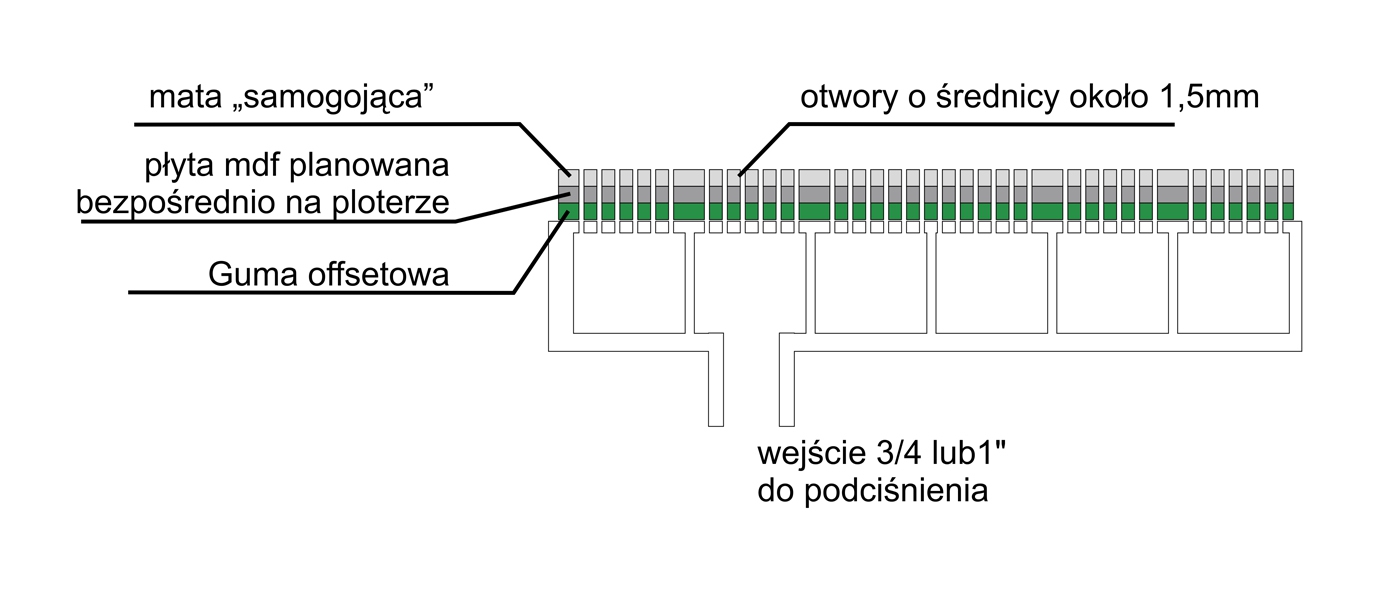

Z moich obserwacji wynika o ile się nie mylę, że próbujesz połączyć konstrukcję stołu na głęboką próżnię ze stołem rastrowym.
Pracuję w poligrafii i tutaj wykorzystuje się stoły rastrowe, przy dużych powierzchniach z podziałem na sekcje. Poniżej przykładowy przekrój stołu plotera rysująco frezującego jaki wykorzystywałem w pracy. Na takim stole frezowałem tworzywa, również materiał podobny do PCB przecinając go na wylot i nie było kłopotu z mocowaniem.
Niestety redukcja wejścia z odkurzacza/pompy z około 28mm na 9 jest znacząca. Przy całkowitym zasłonięciu wszystkich otworów oczywiście otrzymasz taką próżnię jak na wejściu, jednak po przecięciu materiału pompa nie jest w stanie utrzymać podciśnienia na pożądanym poziomie. W stole rastrowym duże znaczenie ma wydajność/przepływ bo bardzo rzadko przykrywasz wszystkie otwory.

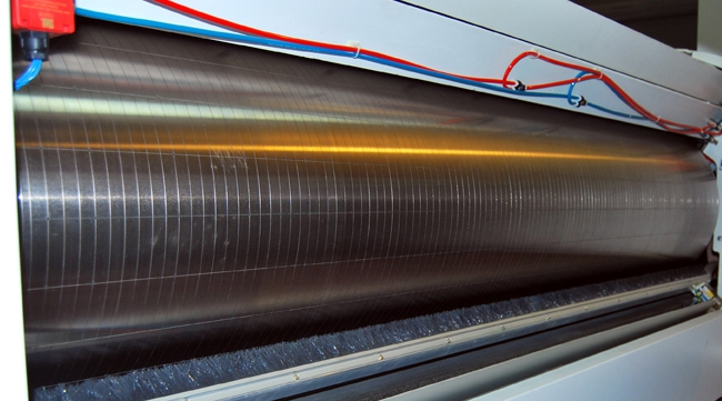

Jeszcze przykład bębna taka sama zasada działania
zakłada się materiał od 508x711 do 1475x2030mm

rdarek
Posty: 2125
Lokalizacja: 3miasto
#20
Post napisał: rdarek » 28 sty 2016, 15:22
noel20 pisze:Mata "samogojąca"... Bardzo ciekawe. Muszę google zaprzęgnąć do roboty. ...U mnie mdf nie ma w ogóle otworów i przecinając materiał na nim leżący bym go niejako z góry kaleczył...
Samogojąca lub samoregerująca
Tutaj przykład podobnej maty jaką mieliśmy na ploterze
mata była przeźroczysta gruba około 7-8mm i mięsista, drobne naciecia nie robiły na niej żadnego wrażenia.
Służyła do kreślenia, ciecia nożem aktywnym i bigowania. W przypadku stosowania noża oscylacyjnego stosowano matę podobną do wykładziny podłogowej.
Do frezowania należało ją zdjąć i prace wykonywać bezpośrednio na płycie MDF w przypadku poważniejszego uszkodzenia płyty należało ją planować bezpośrednio na maszynie, można było operację powtóżyć do momentu aż MDF był zbyt cienki na użycie ;)
noel20 pisze:U mnie mdf nie ma w ogóle otworów i przecinając materiał na nim leżący bym go niejako z góry kaleczył...
Masz za mały przepływ powietrza przez mdf, może najpierw spróbuj mdf szczelnie umocować do twojego stołu i ponawiercać w nim otwory (raster), średnicy około 1,5mm.
Oraz zastosować wejście lub kilka wejść o jak największym przekroju aby uzyskać duży przepływ z jak najmniejszymi stratami.
Do bębna ze zdjęcia jest podłączona pompa BECKER VTLF 250 rurą o średnicy 3 cali i jeszcze masz ograniczenie długości przyłącza do 150ft czyli 45,72m ze względu na opory przepływu :mrgreen: .
