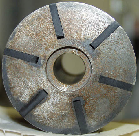

bardzo dziekuje wszystkim za porady
kompiel 24h w olivce niestety nie pomogla .aktualnie mocze w denaturacie .mam nadzieje ze cos zwojuje. Ile czasu moczyc ?
Czyli jak rozumiem z wypowiedzi kolegi Numerka grafit poprostu wchlonol pare wodna i napecznial , czy tak ?
Jesli macie jakies pomysly to walcie smialo , wszystko przetestuje ;)

Czy aby to jest grafit?. Łopatki robione były (te które widziałem) z grafitowanego teflonu oraz materiału przypominającego tekstolit. Grafit i teflon napewno nie "pociągły" wody ale tekstolit już mógł. Jeśli tak to moczenie w czymkolwiek wręcz uniemożliwia usunięcie wilgoci.

Tak wygladaja lopatki

Poszukaj w okolicy myjki ultradźwiękowej, powinno pomóc. Ale w pierwszej kolejności wstawiłbym to do suszarki na kilka godzin a potem na wibrator.

ja nie wiem czy grafit puchnie (chyba nie )
kilka razy uratowałem wirniki pop odsrodkowych zapieczonych w uszczelniaczu ceramicznym
moczyłem około 10 godz -cała noc i potem po przedmuchaniu powietrzem wlewałem oliwy z oliwek i podgrzewałem w piekarniku
cieżko bo ciężko ale zeszło
w moim przypadku komplet uszcelniacza i wirnika to koszt 1500 zł więc opłacało się kombinować
nie wiem co w tej pompie próżniowej jest napisałem co ja robiłem za efekty nie ręczę .....:)
może pójdzie ruszyć
przypomniało mi się że kiedyś widziałem wyjmowanie łopatek z pompy olejowej
na warsztacie fachowcy wprowadzali w szczelinę kawałek węża rurki gumowej czy parcianej -(nie wiem dokładnie ) i pompowali powietrzem
ta rurka powolutku wypychała łoatkę

Tam jest korozja. Proponuję Penetrus (aerozol) albo WD-40. Nie powinni wirnika robić z nierdzewki? Wilgoć zawsze znajduje się w powietrzu.

witam !! normalnie to wirnik pracuje w oleju . martwię się tylko czy aby Kol. jak odciągał powietrze ( czynił próżnię :lol: ) nie nassał sobie do pompy jakiś oparów żywicy ( jeżeli odsysał ) to by mógł być problem . pozdrawiam !!

Do momentu zabaw z zywica pompka nie doczekala . jedynie w naczyniu z woda zrobila podcisnienie.
Co do samej budowy to ta pompka pracuje bez oleju, jet to tak zwana wersja sucha w ktorej czynnikiem jest nie olej a plytki grafitowe.
Robert
[ Dodano: 2007-11-08, 01:28 ]
Udalo mi sie wyjac jedna plytke z wielkim trudem
moze wiecie gdzie mozna cos takiego kupic ma wymiar 60x15x3 mm
na spodniej stronie symbol fe65 .
[ Dodano: 2007-11-10, 01:36 ]
Znalazlem firemke ktora zrobila by mi te lopatki po 30 zl sztuka
W zwiazku z tym odwazniej zabralem sie za wyblubywanie tych zakleszczonych Zaostrzylem taki malenki srubokret i jakos sie udalo .Jedna troszke na brzegu sie ukruszyla na szczescie na spodniej stronie , ale wszytkie wyjete i pompka odpalona :grin:
Bradzo dziekuje wszystkim za podpowiedzi .
Przy okazji jak sie zabezpieczyc przed czyms takim w przyszlosci - korozja
Czy np ten metalowy cylinder dac do jakiejs obrobki zeby go pocynkowano czy pochromowano ? . czy jakies filterki dodatkowe zastosowac na wejsci jesli tak to jakie , bo w samej pompce jest filtr papierowy.

Też kiedyś kupiłem taką pompkę - używaną. W niskich temperaturach łopatki nie mogły
"zaskoczyć". Tu pomóc może jakiś rzadki olej. Np. silikonowy - do kupienia w sklepie
motoryzacyjnym. A jak 1 łopatka mi się wyszczerbiła to dorobiłem inną z płyty ABS
i działa dobrze. Ale ostatecznie przestałem tej pompki używać bo się strasznie tłucze.
