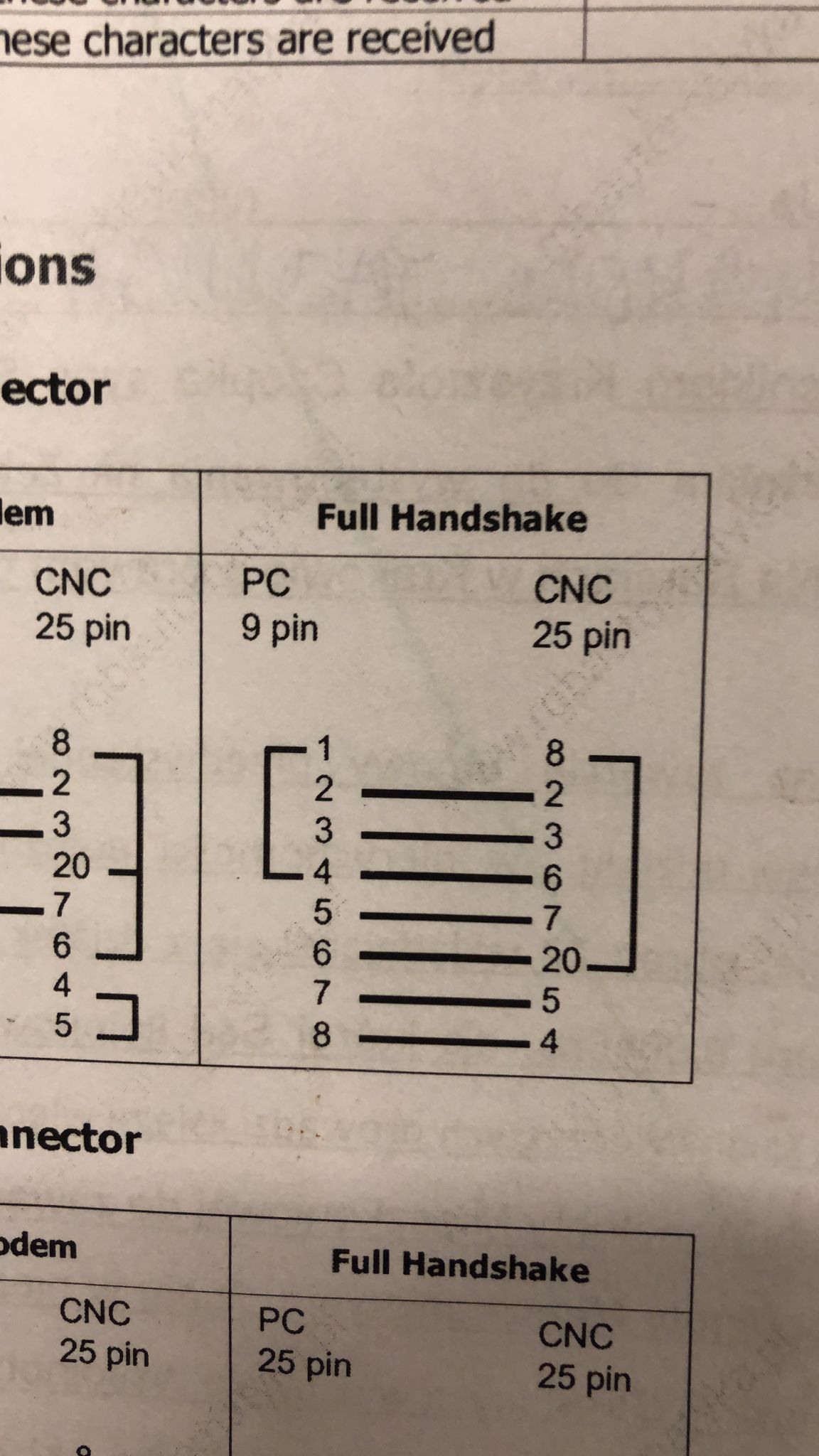

Jak sprawdzić ustawienia maszyny ? Czy poprawność transmisji ? Kabel jest politowany tak jak na rysunku

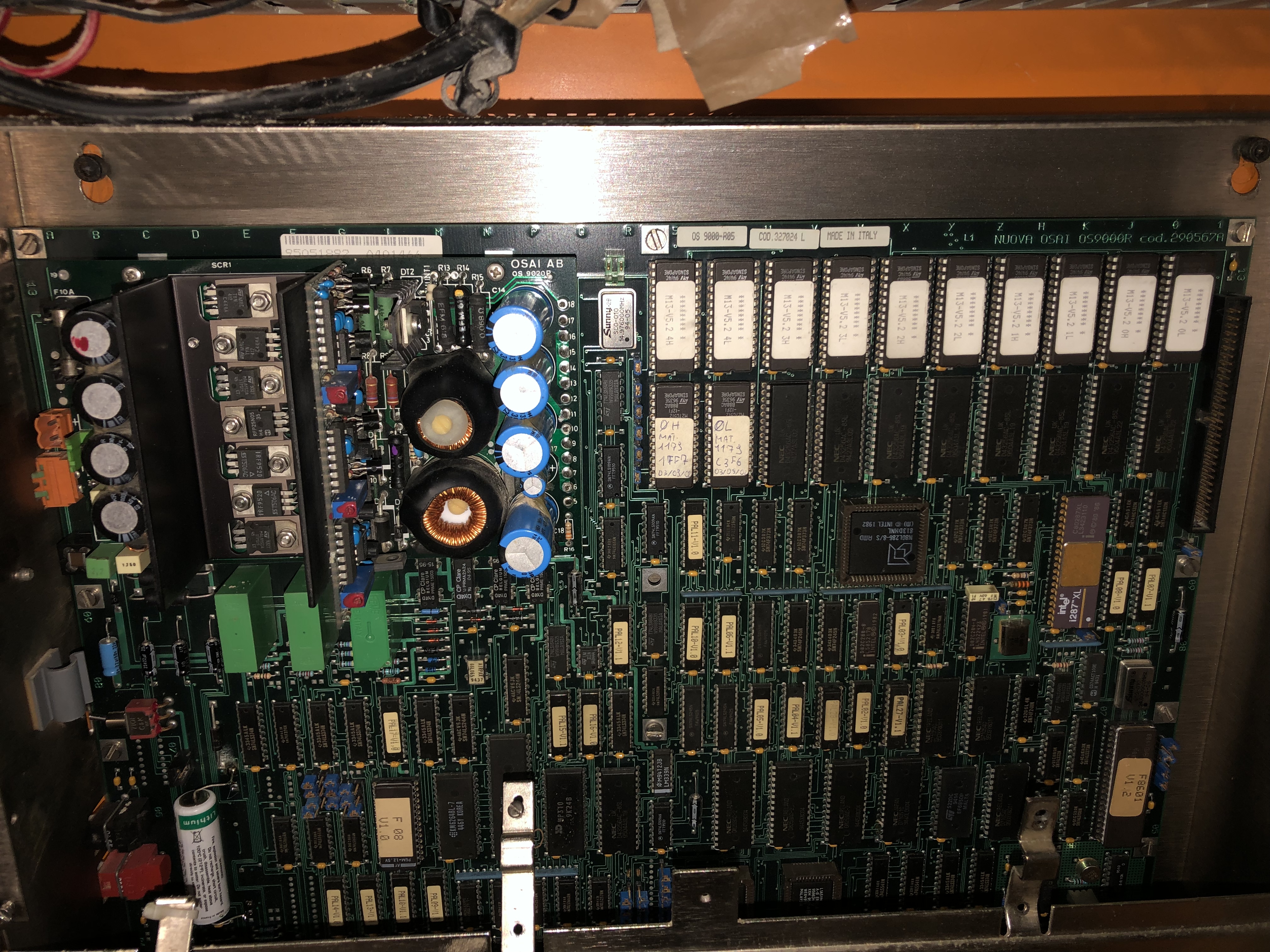

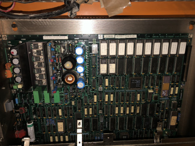

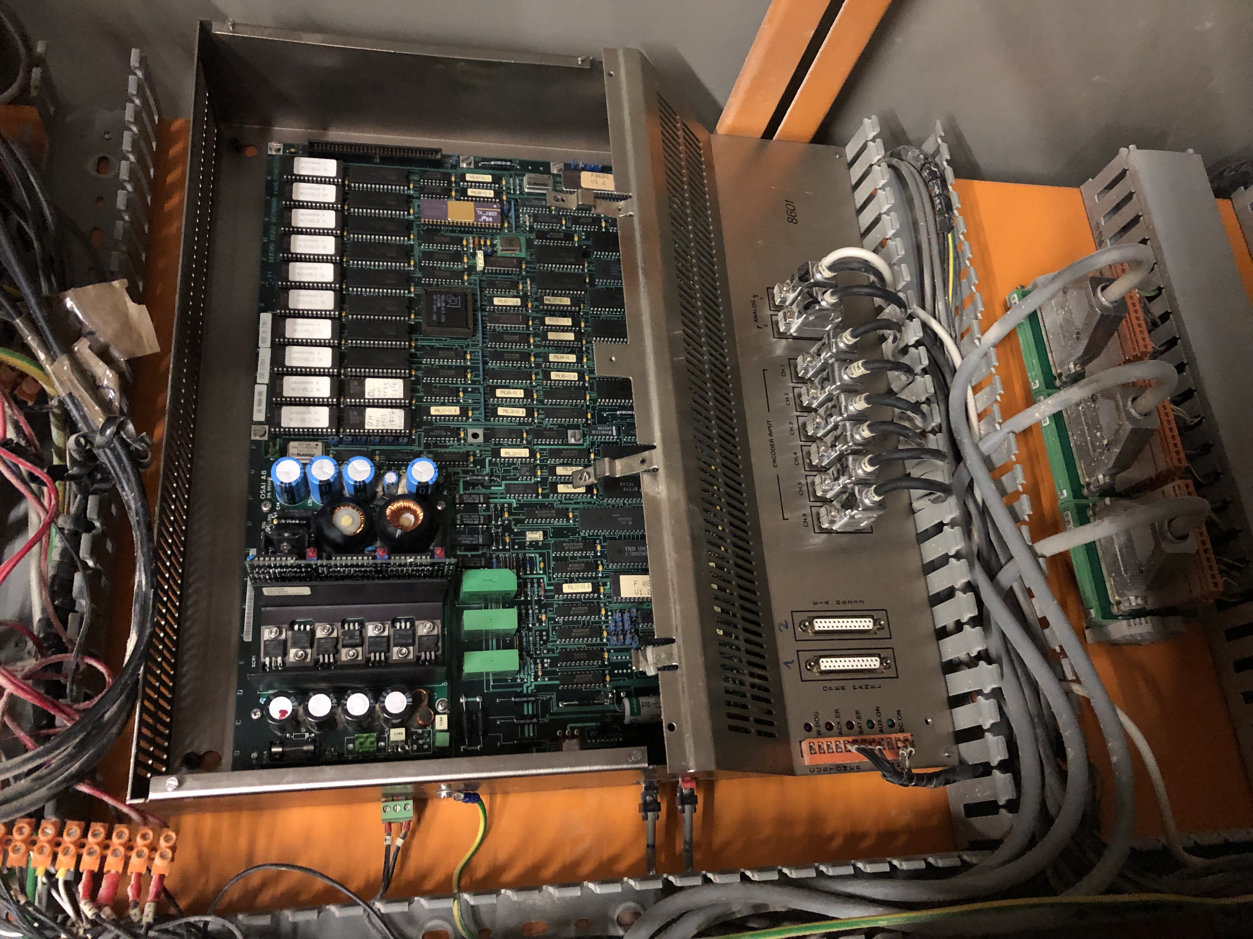

jaką tam masz dokładnie płytę główną? szczegółowe zdjęcia by się przydały. We wcześniejszych wersjach ab żeby uruchomić transmisje po Rs musiałeś przestawić zworki. Posiadasz do tego relikt w postaci stacji dyskietek? Spotkałem się kilkukrotnie w ab że pomimo wyprowadzonych portów transmisja nie działała (kiedyś to była płatna opcja
). Ja się reanimacji tego nie podejmę, brak czasu a tym bardziej chęci bo wiem że błędy w tym sterowniku wracają jak bumerang, pytałem znajomych z serwisu cmsa i intermaca (ludzi już na emeryturach) z powyższych napisanych powodów żaden nie jest zainteresowany tym bardziej że w Polsce nie serwisowali.

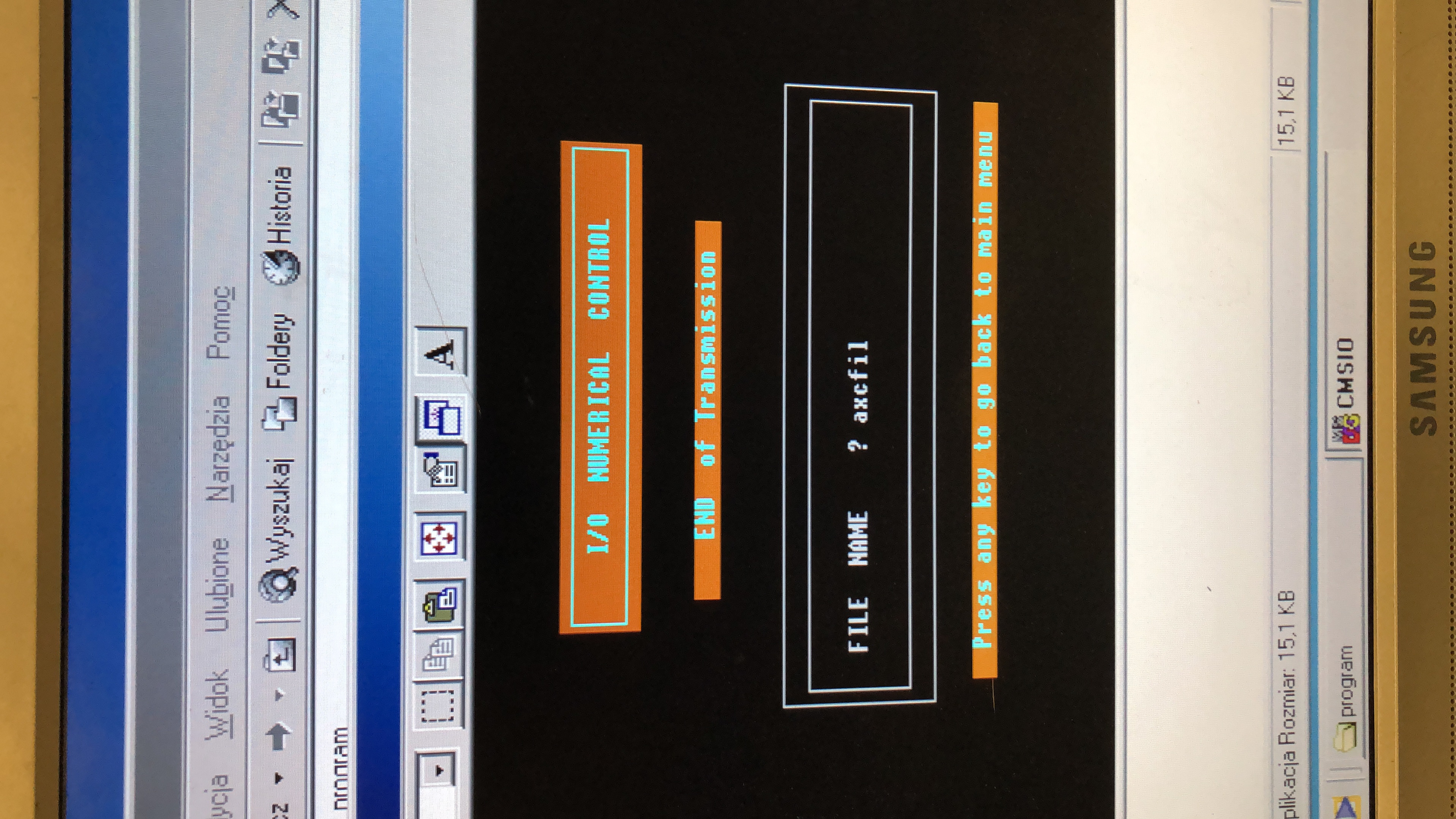

A tutaj komunikat ze transmisja sie zakończyła ALE FILMS 3 30 zamiast FILMS 2 03

Tak mam wszystko . Komp na win 98 stacja dyskietek itd cały komplet .
To może być pomysł na przestawienie zworek . Tylko które to ???

Re: backup programu cms OSAI 8600
