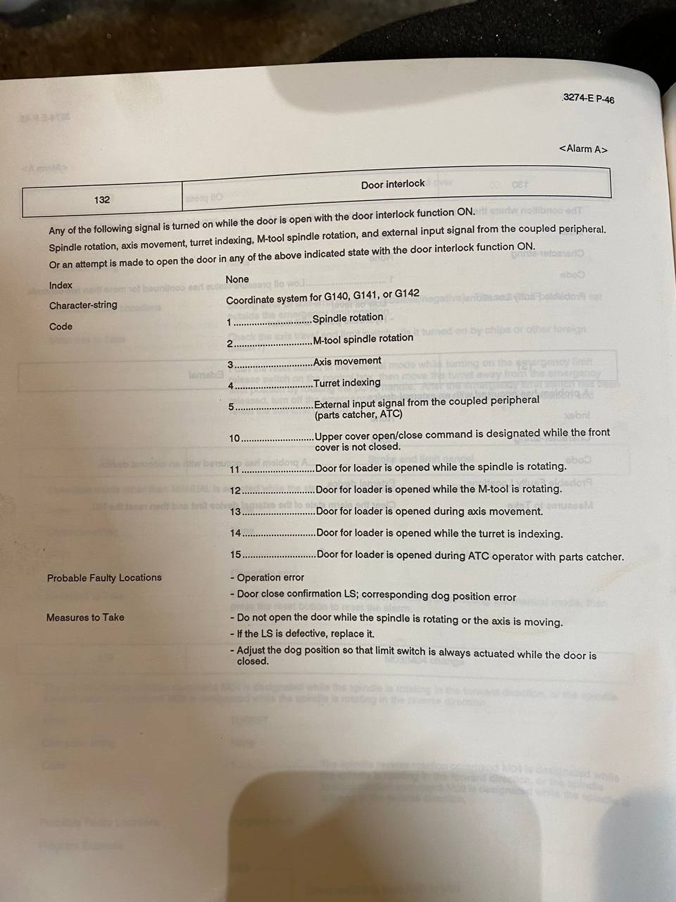

Cześć.
Maszyna okuma LR25-m, sterowanie OSP 5020L. Przy próbie puszczenia jakiegokolwiek programu w trybie automatycznym wyskakuje błąd:
132 Alarm A. Co ciekawe, w single blocku żaden błąd nie wyskakuje i program normalnie działa.
Ktoś może wie co oznacza ten błąd? Google nic nie podpowiada niestety.

Tak jak napisałem, program może być jakikolwiek, nie chciał nawet ruszyć taki, który poprzedni właściciel uruchamiał praktycznie codziennie przez kilkanaście miesięcy. Strzelam, że zwykły odjazd do bazy, wybranie narzędzia, załączenie chłodziwa i na koniec M2 też by spowodowało błąd.

Zwykłe przetoczenie wałka fi100 na 98 dla próby. Na single blocku poszło, na auto program zatrzymuje się na 4 linii, bo czyta 4 linie do przodu. Robiłem różnie, żeby różne komendy były w tej 4 linii, odjazd na krańcówki, wybór narzędzia, załączenie obrotów i nic, zawsze wyskakuje błąd.
Powyższy testowy program przepisałem na okumę LC30 ze sterowaniem OSP 5000L i śmiga aż miło.

Czy ta maszyna po zmianie właściciela produkowała bez alarmów czy nie możesz jej uruchomić od zakupu ?

Właśnie nie, u poprzedniego właściciela normalnie działało aż do samego wywiezienia maszyny z hali, a tutaj lipa.

Jeśli to nie jakaś usterka podczas transportu, to tak maszyna się zachowywała jeśli przycisk start/stop cyklu był wciśnięty i zablokowany przez wiory. Jeśli posiadasz dwa przyciski (start/stop cyklu) na pulpicie i obok drzwi załadunkowych, to sprawdź czy coś ich nie blokuje. Chociaż bardziej bym stawiał na transport.

Nie masz na pulpicie jakichś przełączników na kluczyk etc?

Sprawdź, czy nie ugiął/ułamał się kluczyk (rygiel) od drzwi. Ewentualnie ściągnij osłonę wyłącznika bezpieczeństwa, do którego wchodzi ów rygiel i sprawdź czy któryś styk się nie podwiesił oraz czy oba przełączają jak należy podczas zamykania drzwi.

O, dziękuję wam bardzo, to już jakiś trop. W poniedziałek będę kombinował i dam znać
