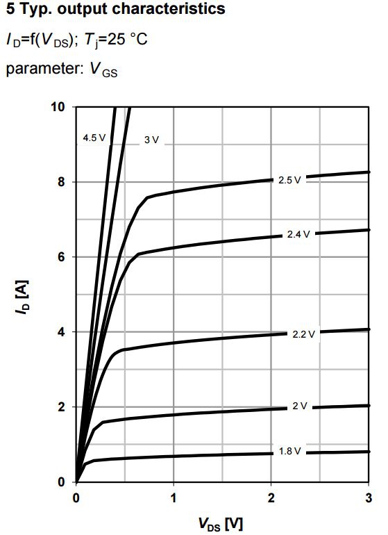

Dałem Koledze "pomógł". bo chociaż nie bezpośrednio, to wizja wizyty na elektrodzie okazała się wystarczająco przerażająca, żeby jeszcze raz spróbować samemu coś znaleźć i chyba się udało. Dla zainteresowanych:

1. Vgs(th) (voltage gate source threshold) oznacza, że po podaniu takiego napięcia na bramkę otrzymamy przepływ maluteńkiego prądu (w zlinkowanych przeze mnie datasheetach 11 uA i 250uA), czyli niewiele. Dalsze zwiększanie tego napięcia powoduje gwałtowny wzrost przewodzenia, zgodnie z wykresem, np.:
gdzie wartości wpisane na wykresie to właśnie Vgs, z którego (jeśli dobrze czytam, proszę mnie wyprowadzić z błędu, jeśli tak nie jest) wynika, że już dla podania na Vgs napięcia 1.8V osiąga się około 0.8A prądu, przy czym podając więcej, jak np. 3V+ wzrost jest bardzo gwałtowny i szybko umożliwia przepływ bardzo dużego prądu.

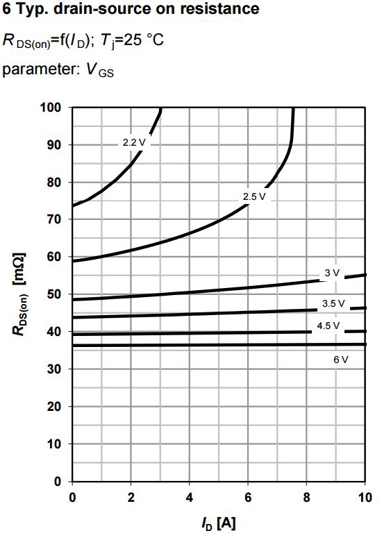

2. Mój wzór jest dobry, tego akurat się spodziewałem, w końcu fizyka nie kłamie, ale dowiedziałem się, że właśnie to Rds(on) zależy też od napięcia podanego na bramkę (Vgs) i im więcej napięcia, tym mniejszy opór, tak jak z zaworem, który im bardziej jest otwarty, tym mniejszy opór stawia. Natomiast notatka o wypełnieniu 2% to taki haczyk, polegający na podaniu wartości dla bardzo specyficznych, korzystnych warunków. Natomiast w normalnych warunkach pomnożenie oporu dwukrotnie dla danego Vgs powinno dać wiarygodną liczbę.
Wartość tą ilustruje poniższy wykres, np.:
gdzie, jak widać, podanie niewielkiego napięcia Vgs kończy się dość sporym wzrostem Rds(on), a zwiększenie go do 3V+ powoduje znacznie bardziej delikatny wzrost.

I może nieco wzrośnie gdy dioda będzie w "trybie mrugania".Avalyah pisze:Czy mogę po prostu skorzystać ze wzoru P = I^2*R i podstawić tutaj wartości 700mA i 50mohm, co da mi moc około 0.05W?

Wprawdzie już dużo sam rozkminiłeś ale jednak odpowiem.
Napięcie to mierzy się np. zwierając D z G (i stąd Vgs = Vds). I podając prąd 10 albo 250uA.
Cały prąd popłynie oczywiście przez D. I wtedy mierząc napięcie Vgs (czyli jednocześnie Vds) określi się Vgs(th).
Przy czym Vds nie musi być równe Vgs. Podobny wynik uzyska się dla różnych napięć Vds. Ale przyjęli Vgs równe Vds dla uproszczenia pomiarów.
W Twoim przypadku potrzeba żeby tranzystor się w pełni otworzył. Minimalne napięcie pełnego otwarcia to napięcie dla którego podaje się RDSon. Czyli dla obu tranzystorów które podałeś jest to jakieś 2.5V. Więc powinny wystarczyć.
Więc wartość się może zmienić ale już na wskutek grzania.[/code]
