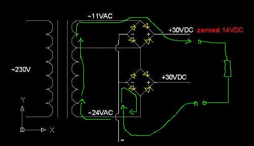

Może ktoś mi wytłumaczyć dlaczego dostaje 30V zamiast 14V bo nie mogę tego rozkminić posiadam sterownik ssk-b01 dlatego minus jest połączony na schemacie, chciałem zasilić silniki i elektronikę z jednego trafa ale stabilizator 12V dość mocno się grzeje przez to 30V
Przepraszam za rysunek ale miałem tylko cada pod ręką : )

Nie możesz użyć transformatora z odczepem w środku i dwóch mostków prostowniczych jak na schemacie bo prądy każdego uzwojenia znajdują drogę przez oba mostki. Rozrysuj sobie ten schemat zaznaczając diody i sam zobacz co tam się dzieje. Masz dwa wyjścia- zostawisz ten transformator a zamiast mostków prostowniczych zastosujesz w obu uzwojeniach prostowanie jednopołówkowe po jednej diodzie wpiętej do górnego i dolnego końca uzwojenia wtórnego transformatora, jego środek będzie masą. Taki prostownik będzie "miękki" czyli szczególnie dla 30V musisz zastosować dużo większą pojemność kondensatora. Drugie wyjście to wymiana transformatora na taki z dwoma oddzielnymi uzwojeniami wtórnymi bądź zastąpienie go dwoma oddzielnymi transformatorami. Zastąpić transformator możesz też takim który na wyjściu ma dwa uzwojenia 12V i wypróbować ciekawy schemat który w wątku https://www.cnc.info.pl/topics12/3-ster ... y&start=10 zamieścił kol LEOO

Taki układ jak zrobiłeś będzie dawał zakładane napięcia, ale jak nie połączysz miusów, bo wówczas górny mostek będzie działał w "kooperacji" z dolnym i stąd 30V

ja jeszcze gorszy rysunek bardzo szybko nagryzmolony - zobacz tylko którędy płynie prąd (tylko dla jednej połówki) - jak widzisz z całego uzwojenia czyli 30V (tak naprawdę to powinno być o wiele więcej)
[ Dodano: 2010-03-10, 13:08 ]
a jednak 30 bo dla drugiej połówki jest tam 14 więc średnia pomiedzy 50 a 14 jest około 30... :) (przy obciążonym wyjściu bez dużego kondensatora)
Właśnie w tym problem że ssk-b01 i ssk-mb mają połączone minusy dlatego ten problem, ale zrobiłem jak radził kolega diodas1 (punkcik dla ciebie :wink: ) skorzystałem ze schematu Leoo
