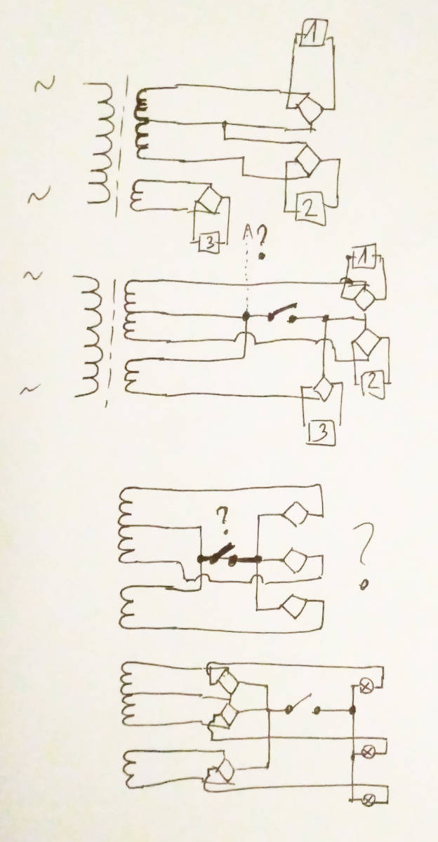

Mam transformatory do których podłączone są po trzy odbiorniki. Tak jak na pierwszym schemacie. Dwa uzwojenia połączone, trzecie niezależne. Transformatory dość duże i chcę do włączania/wyłączania ich użyć jednego tylko przekaźnika, po stronie wtórnej transformatora.
Pytanie 1.
Czy można połączyć to trzecie uzwojenie jednym przewodem i rozłączać wszystkie trzy odbiorniki jednym przekaźnikiem?
Wydaje mi się, że przed mostkami prostowniczymi można tak zrobić. Skoro dwie cewki tak działają to trzecia im nie zaszkodzi.
Pytanie 2.
Czy tym sposobem, jak wyżej, można połączyć dwa transformatory, i rozłączaj jednym przekaźnikiem 6 odbiorników?
Pytanie 3.
Czy można połączyć wspólnie przewody "+" lub "-" za mostkami jak na ostatnim rysunku i tu rozłączać?
Tu już pewne fakt, że dwie cewki są już ze sobą połączone "fabrycznie", to połączenie pod drugiej stronie mostków może coś spalić...
Tak się pewnie nie da.

Uzwojenia wtórne są odseparowane galwanicznie, więc można je łączyć jednym przewodem. Z powyższych rysunków tylko ten ze znakiem zapytania. Ale zdecydowanie lepiej użyć przekaźnika o kilku stykach. Taki z dwoma parami kupisz bez problemu.
A najlepiej po stronie pierwotnej, gdzie są mniejsze prądy.

Pepepe1, ciekawe uproszczenie. W tym układzie "dwupołówkowy z dzielonym uzwojeniem wtórnym" z tych dwóch połączonych cewek mostek będzie miał dwa razy większe obciążenie?
grg12
Posty: 1769
Lokalizacja: Wiedeń
Re: Współny wyłącznik dla kilku uzwojeń transformatorów
Post napisał: grg12 » 14 lut 2022, 21:58
Pi razy oko, przełącznik umieszczonyony jak na schemacie drugim nie będzie działać nawet bez podłączania trzeciego uzwojenia :) Przy zamkniętym przełączniku - na obciążeniu 1 i 2 masz pełna napięcie za każdego uzwojenia. Po otwrciu przełącznika - bciążenia 1, 2 są spięte szeregowo i podłączone do dwóch szeregowo połączonych uzwojeń transformatora...
Jeśli obciążania i uzwojenia są identyczne - nic się nie zmieni. Jeśli są różne - obciążenie o większej rezystancji dostanie zbyt duże napięcie i pójdzie z dymem.
Ogólnie - nie chce mi się tego analizowoać (szczególnie że musiałbym te bazgroły przerysować wraz z diodami) ale przypuszczam że nic z tego nie będzie działać - przy odrobinie szczęścia zewrzesz transforamtor przez diody i całość pójdzie z dymem.
Układ narysowany przez pepepe1 nie będzie działać:
Na czerowono scieżka prądu pomijająca wyłącznik - co gorsza, prawdopodobnie wymusza wyprostowany prąd na uzwojnieniach trasformatora (bardzo niekoszerne)...

No fakt :/ Jednopołówkowe?
grg12
Posty: 1769
Lokalizacja: Wiedeń
Post napisał: grg12 » 14 lut 2022, 23:05
powinno działać - z tym że przez trzecie uzwojenie płynie wyprostowany prąd. Zależnie od mocy transformatora i rezystancji obciążenia to może być problem lub nie...

Niedobrze. Mam pełne mostki i namnoży mi się przekaźników..
grg12 pisze:uzwojenia są identyczne - nic się nie zmieni
Uzwojenia są identyczne, obciążenia mogą różnić się nieznacznie.

Obciążenia na 100% możliwości uzwojeń i mostków że tak kombinujesz? Jakie napiecia na uzwojeniach - trzecie uzwojenie na to samo napięcie czy inne?
Dlaczego koniecznie musi być przekaźnik po stronie wtórnej?
