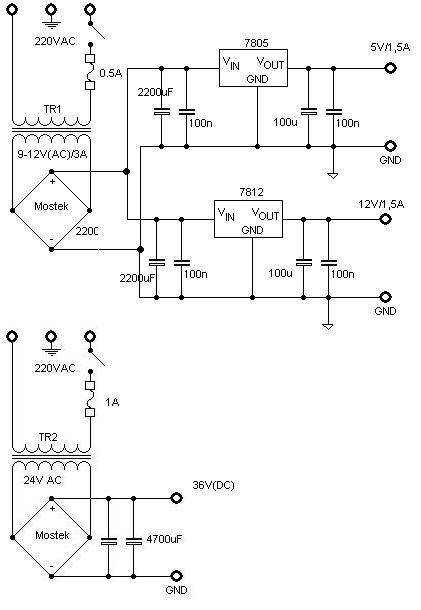

Znalazłem na forum schemat zasilacza 5V,12V,36V
1. Transformator jest prawie nie używany, więc powinien mieć na obu uzwojeniach 24V.
Czyli jak będzie po te 24V to można użyć mostka prostowniczego, ale jaki wybrać żeby wydajność prądowa zasilacza była 10A. Mostek się dobiera pod te 10A, czyli idę do sklepu i mówię "mostek prostowniczy na 10A, czy jak?"
Ale tutaj podłączony transformator ma 2 przewody, a ja 4 :) jak to podłączyć?

Post napisał: upadły_mnich » 11 gru 2008, 14:57
a po co w tym wypadku łączyc równolegle uzwojenia na jednym transformatorze?
Nie prosciej (i poprawniej) zbudować prostownik dwudiodowy z dzielonym uzwojeniem trafo? W tym wypadku uzwojenia pracują osobno, kazde przez pół okresu.
Niech kolega zerknie do linku:
http://pl.wikipedia.org/wiki/Prostownik ... kresowe.29
lub dokładniej pod nazwą "prostownik dwupołówkowy z dzielonym uzwojeniem"

Post napisał: djbit » 12 gru 2008, 09:21
Prostownik dwu połówkowy z dzielonym uzwojeniem wtórnym:
Jaki będzie prąd wyjściowy zasilacza przy podłączeniu w ten sposób??
Bo ja bym potrzebował 10A, a nie wiem czy tutaj nie wyjdzie tylko 5A
Transformator ma wydajność prądową 5,2A na uzwojenie.
TST 250/004 2x24V 2x5,2A
upadły_mnich
Posty w temacie: 14
Posty: 1612
Lokalizacja: Lublin
Post napisał: upadły_mnich » 12 gru 2008, 10:09
jeżeli uzwojenia masz na 5A ( 2 x) to prąd na wyjsciu będzie na 10A.
Po prostu każde z uzwojeń pracuje na połowe prądu wyjściowego. Przy okazji diody mogą być dobierane na 5A ( z zapasem oczywiście)
