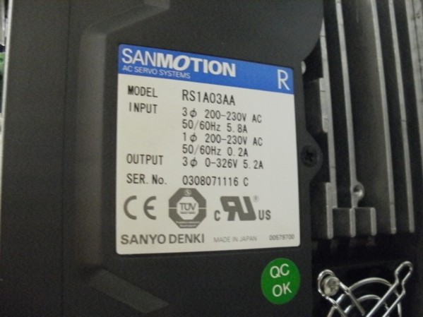

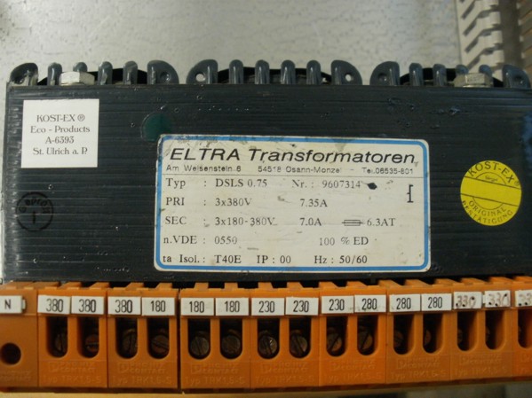

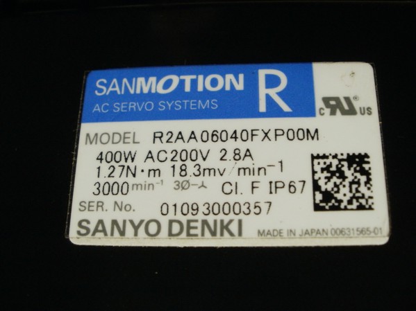

Jacek nie zrozumiales. Trafo po stronie wtornej daje 3x230V i tutaj beda podlaczone 4 serwowzmacniacze po 400W kazdy + zasilacz impulsowy Mean Wella 1 faza 230V/24VDC. Chociaz sie zastanawiam czy nie dac zasilacza przed trafem 3x400V/24VDC.
Za wylacznikiem kranocwym mam Falownik zabezpieczony Ska C i Trafo prim 3x400 7,35A sek. 3x230V 7A. Pytanie jest czym zabezpieczyc trafo - jaka Ska o jakiej wartosci.
Acha i przy okazji wystarczy mi to trafo na te 4 serwa ??

Może się mylę, ale jakoś mi te parametry trafa nie pasują - za duże miałby straty (?). Sprawdź jeszcze raz, może pisze też ile ma VA, serwa to na prąd stały czy zmienny, bo jeśli zmienny to też raczej powinno być w VA a nie W

Słabo widzę trafo - nie mogę powiększyć zdjęcia - to jest chyba jakieś regulowane trafo ? O ile dobrze widzę: secondary 3x180-380V ? Bo jeśli daje na wtórnym 7A przy 380V to ok ze sprawnością. Najwyraźniej trafo ma zamontowanego termika na 6.3A, więc nie trzeba dobierać zabezpieczenia przeciążeniowego, natomiast te 7A to może być w szczycie, a ciągły prąd to max 6A. Na obwód pierwotny powinna wystarczyć (potrójna-zespolona) "S"ka 10A "B" lub ewentualnie "C", bo najwyraźniej serwa są obciążeniem praktycznie rezystancyjnym skoro moc w watach, choć ja pewnie dałbym "S"a 16A "B" bo zwarciowo też powinno być dobrze a mniejsze ryzyko że wyłączy się przypadkowo przy jakimś skoku poboru z trafa. Czy wystarczy trafo na serwa ? Nie wiem :neutral: . Nie mam póki co wystarczającej wiedzy n/t serw: jeśli pobór prądu przez serwo jest 2.8A to nie ma problemu z 2 serwami a przy 3 serwach bedzie na styk (3x2.8A=8.4A a 6A (trafo)/8.4A (serwa)=0.71 i 7A (max trafo)/8.4A (serwa)=0.83 współczynnik wychodzi obciążenia wychodzi 0.71-0.83, myślę że 3 serwa pracując ze zmiennym obciążeniem nie powinny tego przekroczyć. Ale czy to wystarczy nie wiem, bo nie wiem co to serwowstrzymywacz :oops: - jak pisałem brak mi wystarczającej wiedzy o serwach - czy to regulator serwa ? Bo wygląda trochę jak falownik i ma inne parametry prądowe niż serwo - prosiłbym o wyjaśnienie. Może też wypowie się jeszcze ktoś, kto ma praktykę w serwach ? Pozdrawiam
