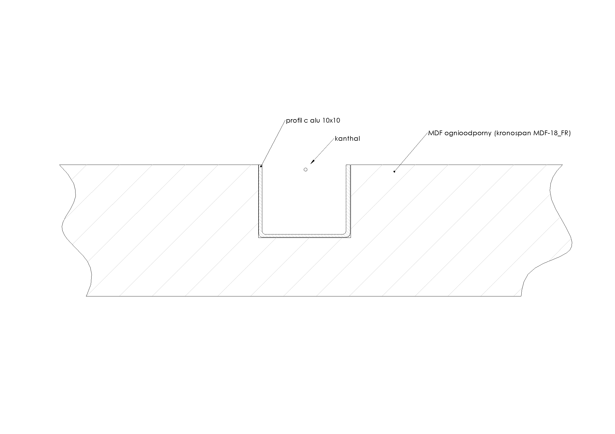

Ponieważ jest to mój pierwszy post Witam serdecznie wszystkich użytkowników tego forum.
Sory ze odświeżam stary temat ale wydaje mięsie ze bedzie to jego uzupełnienie. Praktycznie wszystkie informacje potrzebne do budowy zaginarki znalazłem na tym forum. Jednak mało jest napisane (w internecie tez) z jakiego materiału zrobić jest blat zaginarki. Planowałem użyć bakielitu jednak w specyfikacji temparatura w jakiej może pracować ten materiał to 130 stopni. Temperatura drutu będzie nieco wyższa i czy wtedy nie będzie po poprosu mi palić blatu? Może ktoś wie z czego wykonane są blaty na drugim zdjęciu dodanym przez kolegę Mariianek? Dodam tylko ze chciałbym żeby to było tworzywo które posłuży mi na lata i żeby przy dłuższej pracy nie nagrzewało lub nadpalało się. Najlepiej jakby dało je się poprzecinał na zwykłej formatówce ( jeśli to możliwe )

wykorzystaj MDF ogniotrwały - możesz ciąć na pile... plus obowiązkowo ceówę alu tak jak na rysunku i będzie hulać :) sprawa prosta i co najważniejsze sprawdzona :)
pamiętaj tylko aby profil alu nie wystawał ponad lico płyty bo będzie rysować materiał

Dzięki wielkie kolego. A taki MDF ogniotrwały dostanę np w zwykłej hurtowni płyt meblowych?

o to już musisz zapytać sam u lokalnego dystrybutora :)
