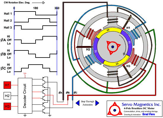

Atom1477, trochę odleciałeś z pomysłami na temat zabezpieczania się na czas prób z silnikami w temacie na który się powołujesz. Najmniejsze żelazko jakie miałem w domu miało 1,1kW a popularne na rynku mają 1,6kW i więcej. Nieudane podłączenie uzwojeń silnika przez żelazko które ciągnie z sieci do 10A i więcej dla małych silników nie jest zabezpieczeniem, na dodatek żelazko nie daje nam żadnej informacji dodatkowej ze względu na dużą bezwładność cieplną. Jeśli już chcesz spróbować łączenia nieznanego silnika w ten sposób to można to zrobić przez żarówkę O MOCY PORÓWNYWALNEJ z mocą silnika, oczywiście normalna żarówka z włóknem a nie LED czy świetlówka.
Generalnie większość silników DLA NAS przydatnych pozwala na na zmianę kierunku obrotów choć czasami wymaga to ingerencji w uzwojenia:
- BLDC zmiana kierunku jednego uzwojenia;
- szeregowe , zmiana kierunku uzwojenia wzbudzania przy zostawieniu kierunku wirnika;
- równoległe jak wyżej;
- z magnesami trwałymi obrócenie kierunku uzwojenia wirnika;
- przy komutowanych elektronicznie trzeba uważać bo elektronika nie może dostać zasilania o odmiennej polaryzacji a elektronika często wbudowana jest w obudowę silnika ! ;
- silniki komutatorowe prądu zmiennego podobnie jak silniki szeregowe i równoległe;
- silniki 3F tak jak BLDC przez zmianę kierunku jednego uzwojenia;
- silniki krokowe, pytanie podchwytliwe, bo w większości przypadków można zmienić programowo i lepiej kabli nie ruszać.
Inne typy silników w CN są mało przydatne, bo albo bardzo źle się nimi steruje, albo mają zły stosunek masy do mocy.

Re: Podłączenie silnika obroty prawe/lewe
zmiana kierunku wirowania CW/CCW to zmiana kolejności/sekwencji włączania poszczególnych uzwojeń (U/V/W)
kliknij rysunek - zobaczysz jak się kręci
