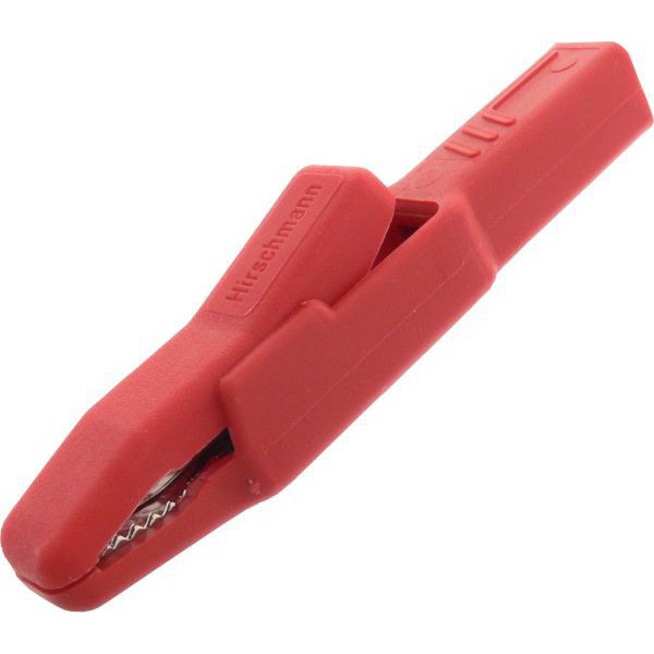

Kolego upanie trudno się nie zgodzić z tym że na prowizorce (krokodylki itp.) nie pracuje się w 100% bezpiecznie. Krokodylek może zeskoczyć a po pociągnięciu za przewody (np. wstając od stanowiska) można niezłego kipiszu narobić ale takie są właśnie zagrożenia warsztatu :razz: Dlatego pracują w takich miejscach ludzie którzy pomimo prowizorki są w stanie pracować bezpiecznie. Poza tym nie wyobrażam sobie przy próbnym uruchomieniu podłączać wszystkiego w sposób docelowy- na zaciskach, kostkach połączeniowych czy lutować- na chleb by się nie zarobiło...
Poza tym np. taki krokodylek
mądrze założony jest jak dla mnie tak samo bezpieczny jak choćby takie zaciski:

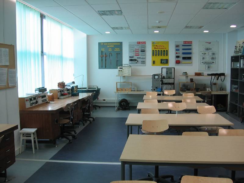

[ Dodano: 2015-09-27, 16:26 ]
Tak już trochę poza tematem co by uspokoić tych którym się włos zjeżył na głowie :roll:
Politechnika Wrocławska sala z BEZPIECZEŃSTWA ELEKTRYCZNEGO- stoły po lewej stronie:
Stoły pasują idealnie do mojego opisu (nap. reg nie reg. 230/400V bez separacji , wszystko na banankach i krokodylkach/widełkach). Zajęcia w tej sali prowadzi gość który napisał kilka książek o ochronie przeciwporażeniowej, do tego ma ładnych parę lat doświadczenia jako biegły sądowy w zakresie wypadków z prądem elektrycznym- nie ma żadnych zastrzeżeń do tych stanowisk.
Na uwagę zasługuje również fakt że 80% studentów mających tam zajęcia w ogóle NIC nie rozumie (nie odróżnia prądu od napięcia i nie zna nawet prawa Ohma... ) I co powiecie? Przed salą stos ciał? Ani jednego wypadku od 20 lat... Wszyscy żyją :cool:
Pozdrawiam Kolegów z W5 i dr inż. Marka Szubę

Post napisał: mc2kwacz » 27 wrz 2015, 20:22
Ciekawe w jakich sprawach jest biegłym sądowym, skoro przecież nic się nie może stać :)
Inna sprawa gdy nad głowa stoi nauczyciel i reaguje na każdy ruch lub nawet zamiar a co innego gdy za takie rzeczy ktoś się sam zabiera.
Dać ludziom kabelki bananowe i gniazda z nieizolowaną siecią, przeszkolić, wręczyć wykaz doświadczeń z pomiarem napięć, prądów, mocy itp, i zobaczymy po jakim czasie pierwszy pacjent dostanie drgawek albo po jakim czasie trzeba będzie wezwać biegłego sądowego...
To jest tak samo jak z wypadkami komunikacyjnymi. W przypadku młodego kierowcy, to w zasadzie tylko kwestia czasu kiedy będzie pierwsza stłuczka lub inna szkoda. Choć oczywiście na nauce jazdy był bezwypadkowy.
Mnie za młodu trzepnęło nie raz. Oczywiście wiedziałem jakie jest zagrożenie ale prędzej czy później jakaś chwila nieuwagi albo zaniedbanie.... człowiek miał szczęście i żyje. Kiedy będę musiał kogoś przyuczyć do tych spraw, zacznę zdecydowanie od napięć bezpiecznych. I przy 24V można robić spektakularne wyładowania z fruwającym stopionym metalem w roli głównej albo wrzącym elektrolitem :)

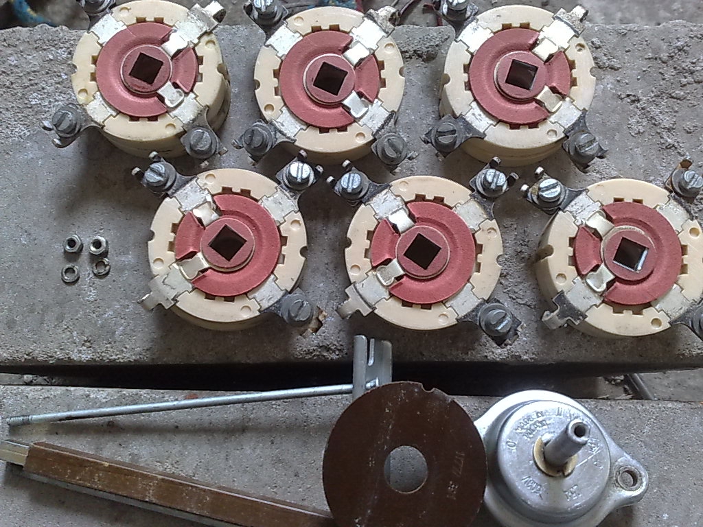

Słuchajcie, a jak zrobić przełącznik amperomierzowy z tego cuda?
allegromtn
Posty w temacie: 12
Posty: 309
Rejestracja: 20 cze 2014, 15:02
Lokalizacja: Bielawa
#20
Post napisał: allegromtn » 29 wrz 2015, 09:31
Cudo to zwane jest ogólnie wyłącznikiem pakietowym. Wic polega na takim poprzekładaniu środkowych krzywek żeby przy przy danym ustawieniu przełącznika potrzebne nam styki były zamknięte/otwarte.
Przełącznik amperomierzowy? Pojęcie trochę mało mówiące :wink:
Opisz zasadę działania jaką chciałbyś uzyskać.
