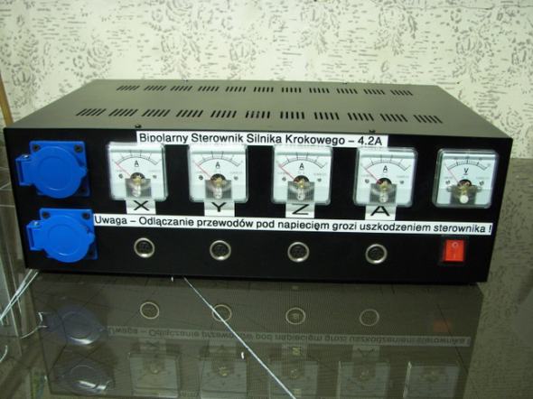

A nie można by związać tych przewodów do silnika w pęczek, nawinąć na tym pęczku cewkę i podłączyć pod miernik, nie ingerując w układ elektryczny?
Zawsze coś SEM się tam wyindukuje, oczywiście będzie to jakaś średnia z wszystkich czterech przewodów, ale proporcjonalna do ich sygnałów.. jak myślę...

Jak weźmiesz wszystkie przewody to te plusowe zniosą minusowe i pokaże zawsze zero. To tak jak z pomiarem miernikiem cęgowym.
Poza tym próbowałem kiedyś czegoś takiego. Puszczałem prąd 5A przez przewód, przez przewód zwinięty i przez cewkę całkiem sporą, a mierzyłem hallotronem o zakresie od 3t i nic nie pokazał.

Jest jedno miejsce gdzie wszystkie przewody się spotykają - silnik. Wystarczy mierzyć jego temperaturę - nie dość że wynik będzie doskonale wygładzony to jeszcze uzyskana informacja będzie nosić pozory użyteczności :)

Panowie zainspirowałem się tym:
To foto ze stronki:
http://www.rcclub.pl/modelarska-frezark ... nsowanych/
Na stronie nie ma jakichkolwiek szczegółów. Pomysł mi się spodobał, chciałem zrealizować, bo miałem wybór walić nalewkę pod blokiem jak inni albo zrobić coś fajnego. Zacząłem konstruować frezarkę. Dla niej rzuciłem nawet palenie bo to zawsze 350 zł. miesięcznie (nakrętka kulowa na przykład :P )
Reasumując: myślałem, że wprawienie amperomierza to pryszcz, coś na poziomie skomplikowania równym wymianie żarówki ... A tu cios..

Nie każdy pomysł trzeba od razu naśladować. Warto się zawsze porządnie zastanowić. No i przede wszystkim zapytać, jeśli się nie wie o co chodzi.
Profesjonalna technika ma to do siebie, że nie stosuje wodotrysków i zbędnych elementów. Bo to wpływa na koszt i przede wszystkim niezawodność. Bo materiały dobre jakości (a innych stosować w takich urządzeniach nie należy) są drogie. Wszystko powinno być dokładnie takie jak powinno, wtedy działa dobrze i nie psuje się.
Amperomierze osi, nawet poprawnie przygotowane do pracy, dostarczą informacji o zerowym znaczeniu. Jeśli już coś musi migać, to lepiej wyprowadzić informację o stanie krańcówek, status falownika (jeśli jest). A nie pobór prądu przez silniki, które CAŁY CZAS pobierają prąd. To już lepiej kupić elektroniczny licznik energii za 120zł, przynajmniej będziesz wiedział ile kosztowała praca w zużyciu prądu.
