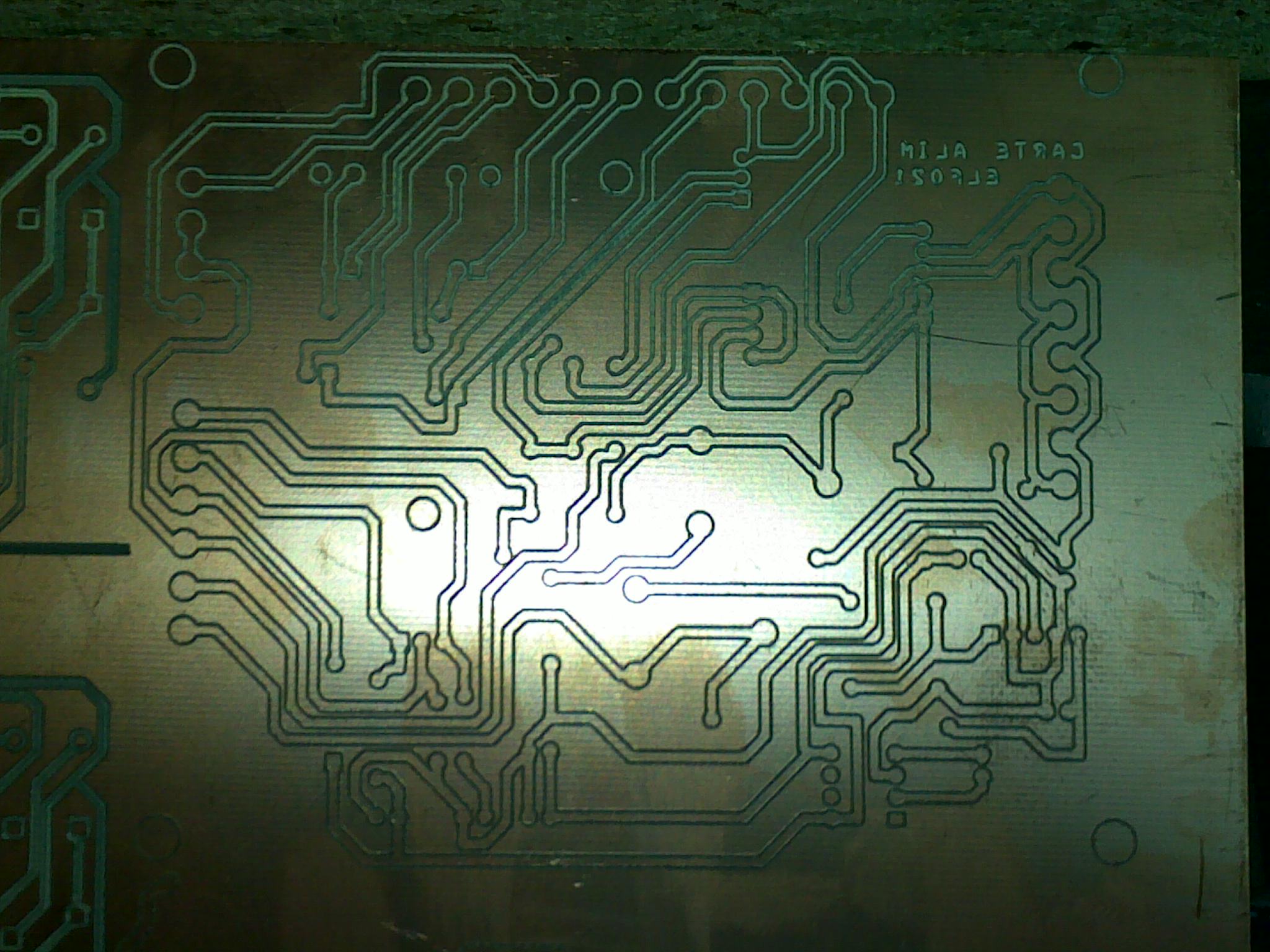

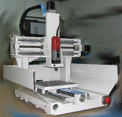

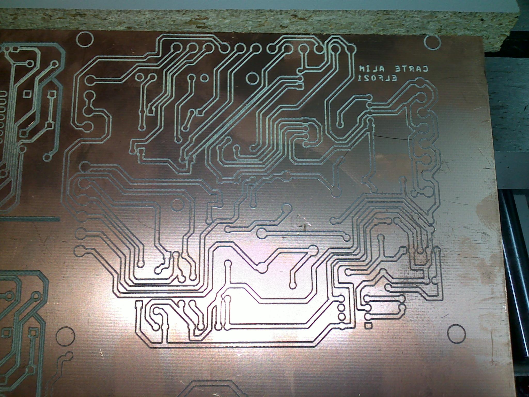

Przyglądam się temu tematowi i dyskusji choć mogę się określić lamerem w produkcji PCB ( jedyna metoda opanowana to metoda żelazko ) ale jeśli chodzi o wykonanie pcb na ploterze to tak:
Maszyna użyta do prac:
Z tym że użyto serwa zamiast krokówek ( prędkość maszyny podczas prac dochodzi do 8 m/min ) ,sterowniki Whale3 , wrzeciono kress , śruby kulowe nie mam aktualnej fotki maszyny :sad:
Prędkość 1800mm/min czas wykonania jednej strony płytki o wymiarze 180x120 mm około
wynosił około 10 min przy czym prędkość ta może być zdecydowanie większa.
Filmy w załączeniu.
http://cncdrive.pl/download/1/20090519007_new.avi
http://cncdrive.pl/download/1/20090519006_new.avi
Fotki wieczorem ...

gmaro pisze:Prędkość 1800mm/min czas wykonania jednej strony płytki o wymiarze 180x120 mm około
Witam serdecznie.
To jest jeden z powodów dla których jestem w stanie wydać na zrobienie maszyny parę tysięcy złotych by w końcu wymyślone projekty nie leżały niezrealizowane na papierze lub niedokończone na płytkach uniwersalnych. Poza tym nie trzeba się babrać w chemii i poprawiać źle przeniesionego na miedź toneru. Wiem że za te pieniądze można mieć stos profesjonalnie wykonanych przez zakład płytek ale radości z własnego wykonania maszyny i za jej pomocą płytek nie przelicza się na pieniądze.
Tak w ogóle to respekt Gmaro dla Twojej konstrukcji i jej osiągów.
Co do pomysłu założyciela tematu to jak najbardziej popieram, moim zdaniem stosowanie frezarki to dobry pomysł.
Pozdrawiam, skoczek.

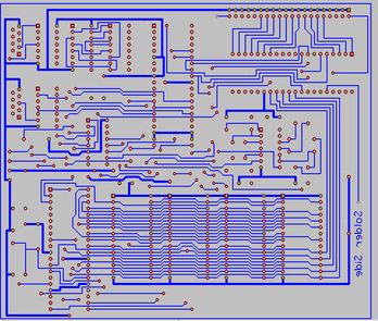

A jak wyjdzie taka??]

Z przelotkami to mi oczywiście żadna frezarka nie zrobi. Pozostaje wtedy ręczne zabijanie do otworów przelotek (niestety drogich).
Co do gęstości upakowania ścieżek i ich szerokości to wiem z doświadczenia że trzeba płytkę ręcznie poprawiać od zwarć lub lutować przerwane ścieżki więc termotransfer się nie za bardzo nadaje. Co prawda wychodzą dość eleganckie ścieżki ale jednak zawsze się jakaś trafi felerna. Przechodząc do sedna to jednak wolałbym wykonać taką płytkę na frezarce w dwie godziny i mieć pewność w 100% że nie ma zwarć lub przecięć niż po termotransferze siedzieć z rylcem i lupą, tudzież miernikiem i korygować ją.
Pozostaje jedynie sitodruk ale tu znowu trzeba się bawić chemią... :(

Frezowanie płytek gdzie scieżki mają 10 milsów, a miedzy nogami scalaka musi przebiegać scieżka są niewykonywalne za pomocą frezowania. Niestety dzisiaj procesory królują i dawno skończyła się era scalaków o rastrze 2,54 i jedyną rozsądną metodą jest używanie nateriałów światłoczułych. Dla amatorów zawsze polecałem Positiv 20 który bije na głowę wszystkie wynalazki typu termotransfer czy frezowanie a rozdzielczość jest porównywalna do profesjonalnych ristonów. Uważam że maszynka tak ale do wiercenia a frezowanie jest dobre aby tylko zaspokoić swoją ciekawość i dla samej satysfakcji.
