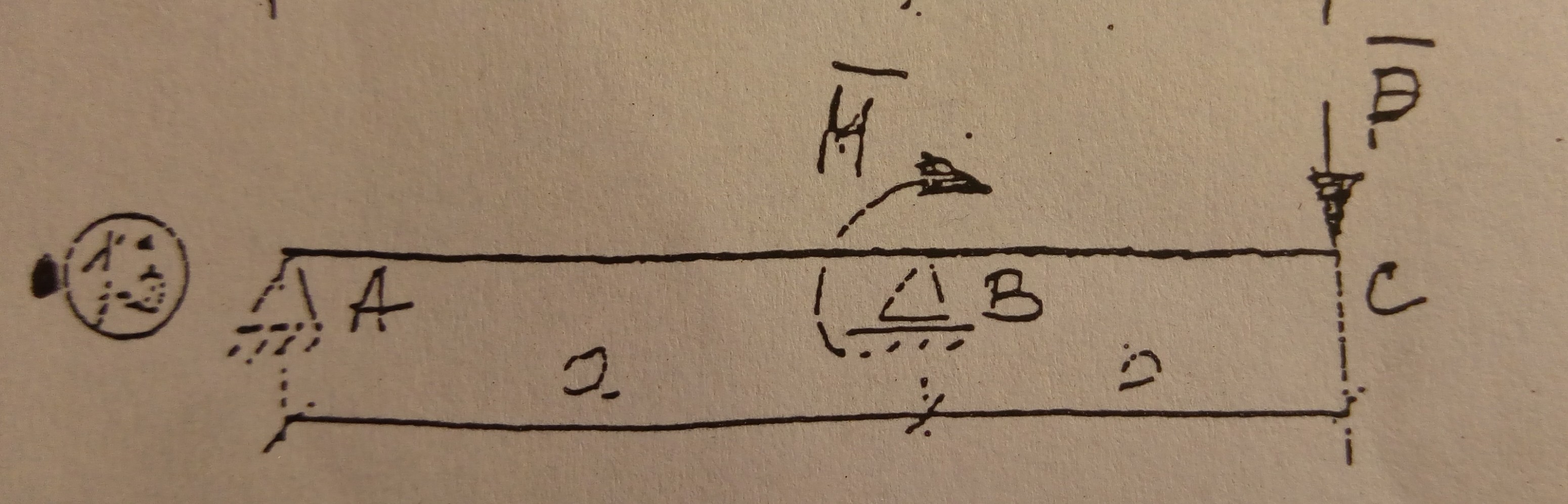

Mógłby mi ktoś z was rozwiązać belkę razem z narysowaniem wykresu?
a=3
b=2
P=10 [kN]
M=20[kNm]
Dopuszczalne naprężenie kg=140 mPa

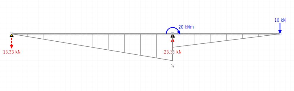

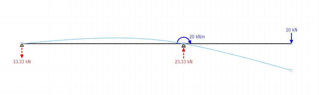

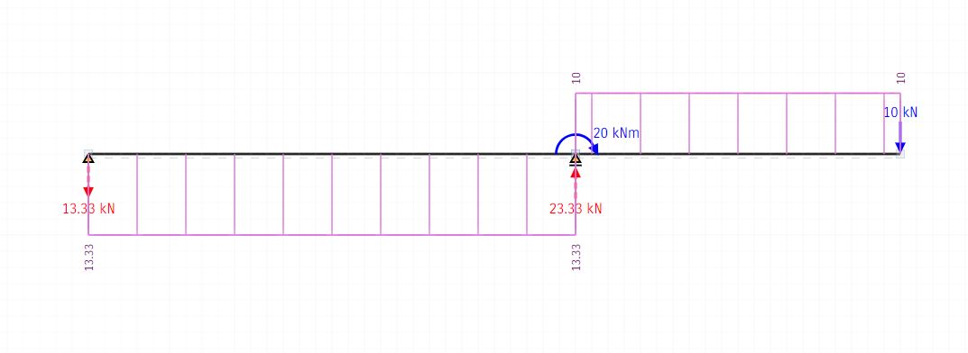

Rozwiązać analitycznie będziesz musiał sam, ale chętnie podpowiem co i jak. Na początek służę rozwiązaniem numerycznym:
Reakcje i momenty gnące:
Siły tnące:
Ugięcie:
Dzięki temu możesz sobie sprawdzić czy dobrze Ci wyszło, ale oczywiście to nie wystarczy na zaliczenie - trzeba rozpisać wszystko.

skoro nie wrzuciłeś obliczeń to założyłem że chcesz gotowca. Co ja wróżka jestem że mam zgadnąć gdzie ci nie wychodzi? Reakcje? Siły wewnętrzne? Naprężenia? XD Gdzie w ogóle masz przekrój belki skoro masz podane kg? Tak z ciekawości co to za kurs gdzie się liczy trywialne belki które występują na każdym kierunku inżynierskim? XD
