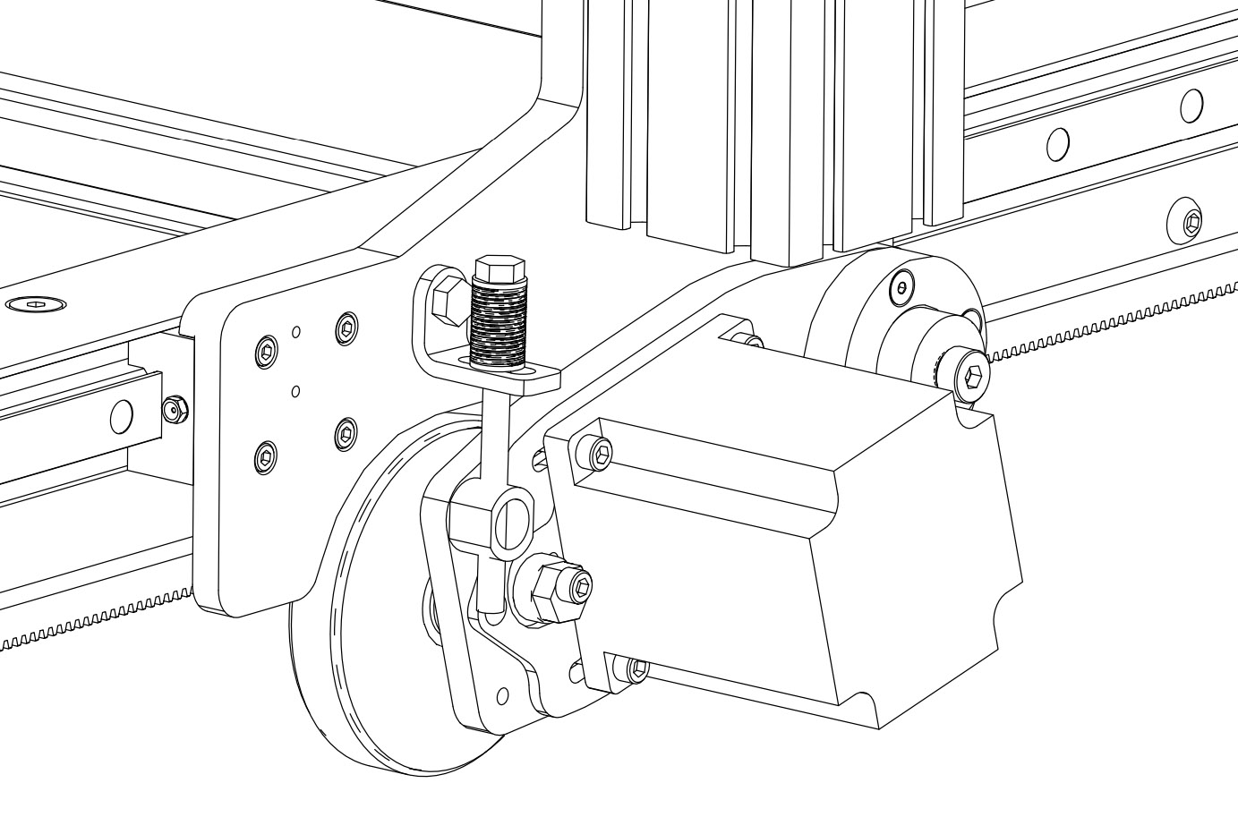

Tak jeden z moich widzów ..rozwiązaniem było zastosowanie przekładni pasowej oraz mocowanie silnika na wahliwym elemencie ze sprężyną co kompensowany nierówności listwy i zapewniają stały docisk na całej długości. Znaczenie ma też zastosowanymi mikrokrok

U mnie będzie podobnie, jednak ramę robię z profili alu typ wzmocniony 40x160mm, brama 80x160mm. Prowadnice liniowe THK 20 i listwy zębate. Planuję dać pasek i napinacz projekt jak niżej. Sprawdź czujnikiem zegarowym tak jak radzi Adam równoległość bramy.r955 pisze: ↑30 lip 2020, 21:32Witam,
