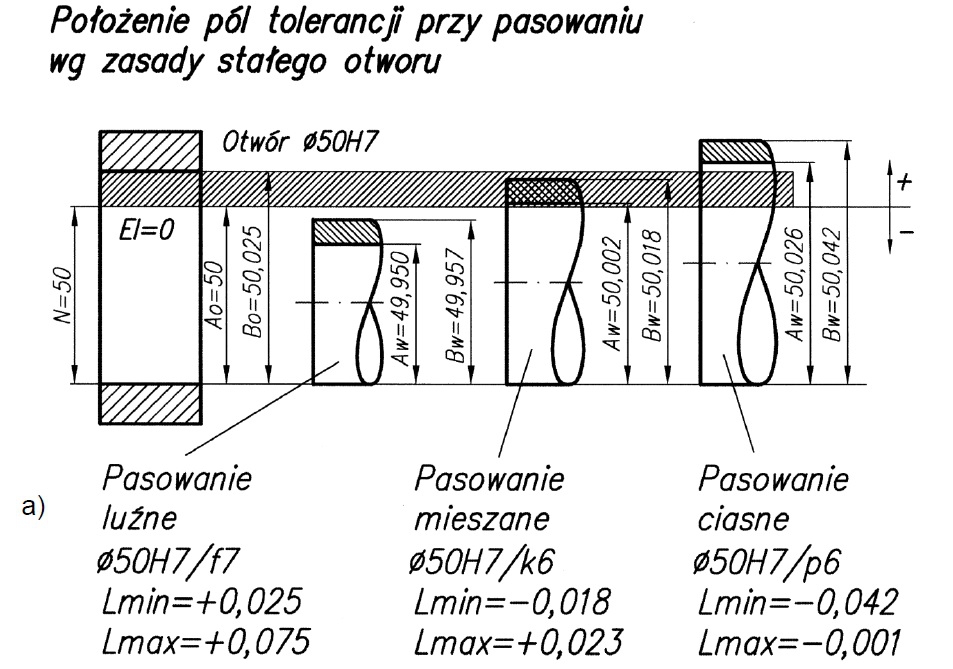

Może mi ktoś wyjaśnić bo coś mi nie gra jeżeli chodzi o pasowania. Np. pasowanie luźne wg stałego otworu ( poniżej zdjęcie)
Skąd w pasowaniu fi50H7/f7 wymiary dla wałka Aw=49,950 i Bw=49,957. Tolerancja f7 wynosi es=-0,025 mm, ei=-0,050 mm, więc chyba wymiary dla wałka powinny wynosić Aw=49,950 (tutaj ok), tylko nie gra mi Bw, nie powinno być 49,975?

Wg. mnie jest tam błąd. Po pierwsze tolerancja f7 dla wymiaru 50 to -25 do -75 mikronów, a po drugie komuś się zamieniła 5 z 7 miejscami ;)

Masz rację jest tu błąd. Tolerancja f7 dla średnicy 50 to od -0,025 do -0,05. Czyli wymiar będzie w zakresie 49,975 do 49,950. ....
