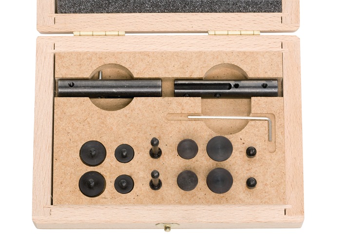

Cześć czy da się sprawdzić rozstaw otworów sprawdzianem przechodnim nieprzechodnim ?
Dajmy na to pierwszy otwór jest wykonany idealnie na 0 jako baza. Drugi ma odchyłki górna 0 dolną -0.2 dodatkowo są one związane pozycją dajmy na to 0.1 mm - wymiar fi 6. Nie mogę sobie wyobrazić jaką średnicę musiałby mieć sprawdzian nieprzechodni. Jest to wykonalne w ten sposób ?

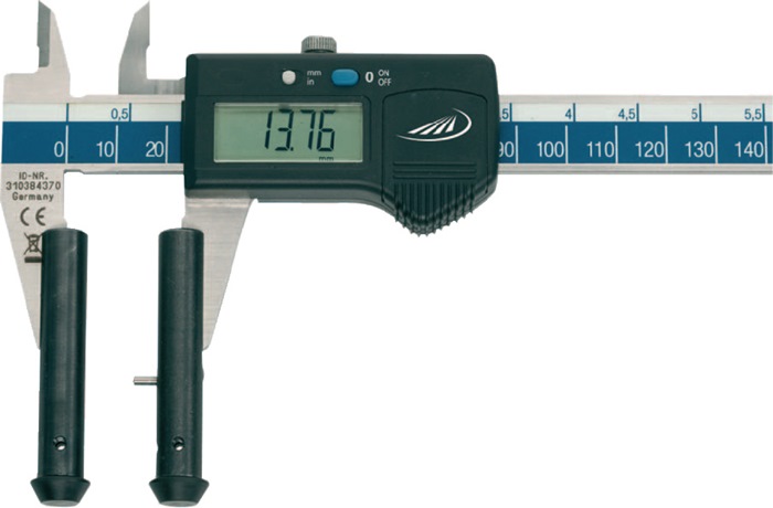

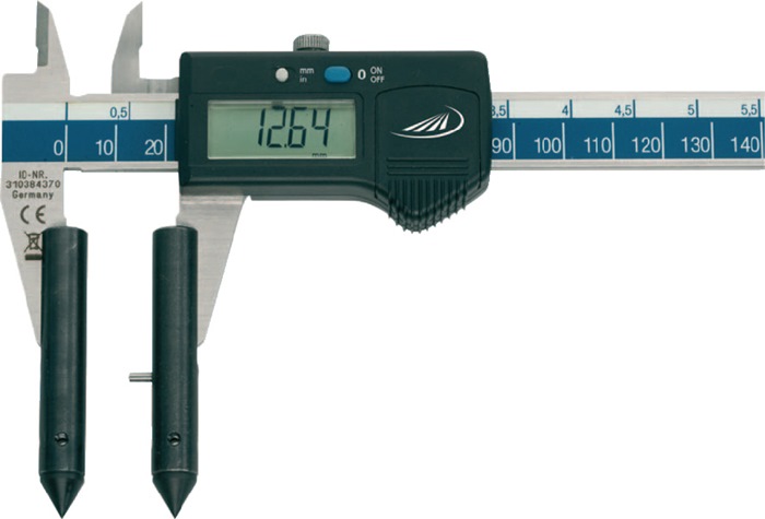

Do pomiaru rozstawu służą... zwykłe suwmiarki z odpowiednimi stożkowymi nakładkami.
https://eshop.pronar.com.pl/product/view/2598708/26142
http://www.otelo.com.pl/pl/produkty/prz ... L5TpMVVvRz ( http://www.otelo.com.pl/pl/produkty/nar ... -suwmiarek )
Obrazek ObrazekObrazekObrazek
Mierzą rozstaw osi otworów niezależnie od ich średnicy (różne nakładki odpowiednio do średnicy) Średnice otworów mierzymy normalnie.

A, zapomniałem dopisać, że sprawdzanie taką metodą
rozstawu otworów gwintowanych będzie wprowadzać pewną niedokładność. Wynika ona z obniżenia części krawędzi otworu przez zwój gwintu wychodzącego z materiału, o którą to krawędź opiera się stożek pomiarowy, co przesunie oś stożka poza oś otworu.
Niewiele ale jednak. Chyba, że wykonamy spore fazy o które mogłyby się oprzeć stożki kłów,
