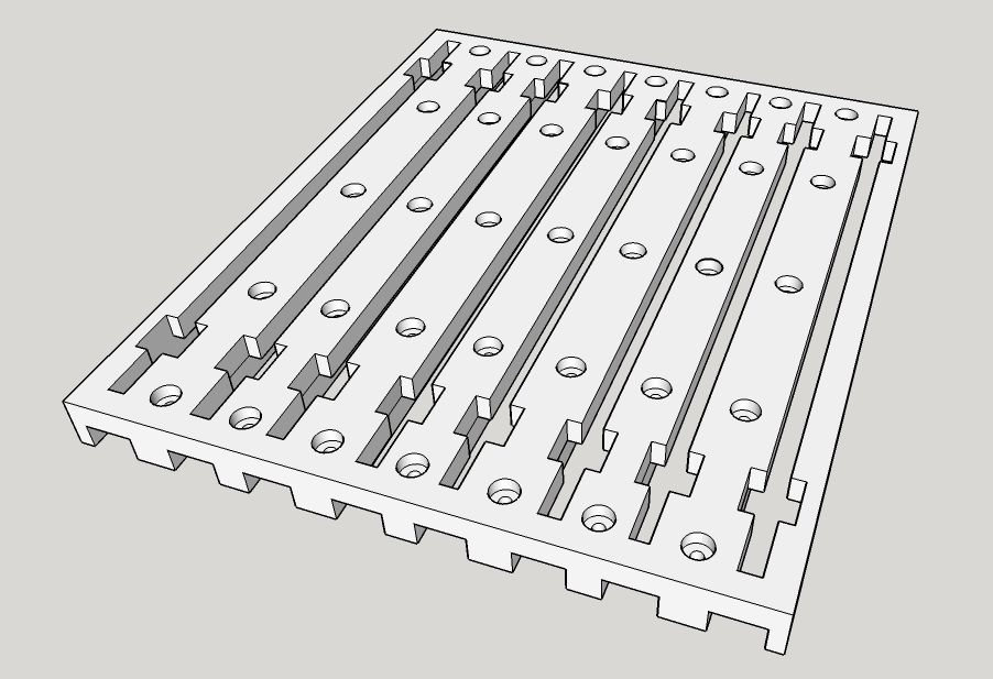

To i ja wrzucę swoje 3 gr...
Chyba trudno będzie Ci zrobić kwadratowe otwory do wpuszczania nakrętek, może łatwiej technologicznie było by zrobić okrągły otwór? chociaż można mniejszym frezem i pojechać po kwadracie... też da radę.
Zienek
Posty: 3730
Post napisał: Zienek » 09 lip 2014, 01:48
A teraz wyobraź sobie detal, który musisz splanować. Leży sobie na rowku numer trzy i w trakcie obróbki, bez zdejmowania materiału musisz użyć zasłoniętego rowka numer cztery, łapiąc detal na jego początku i końcu. Jak przewleczesz nakrętkę teową z końca z otworem pod zamocowanym detalem?
Pierwszy lepszy stół z allegro np. stół krzyżowy ma możliwość nawlekania nakrętek z obu stron rowka.
Jak np. tu http://allegro.pl/stol-krzyzowy-495x165 ... 44439.html
I proponowałbym też ułatwić sobie życie i zrobić otwory "wlotowe" po obu stronach.

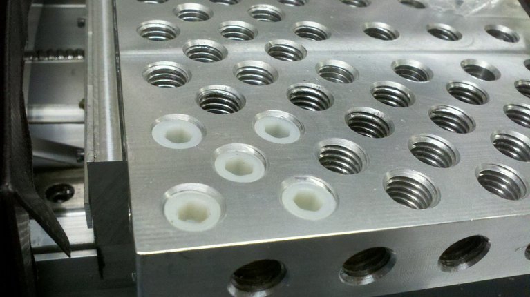

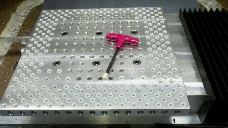

Pozwolę sobie wrzucić przykład jeszcze innego ciekawego ( w mojej ocenie ) rozwiązania:
Obrazek Obrazek
Obrazek ----> Link
W sumie to można zrobić rozwiązanie "mieszane" - dodać do tej "wersji teowej" kilka dodatkowych otworków . Szczególnie podobają mi się te na krawędziach pionowych.
Liczy się główny pomysł a ten ( wersja teowa skręcana ) jest bardzo dobry.
Mocną stroną jest to, że można go wykonać gdy już zbuduje się swoją maszynkę bez potrzeby kupowania frezów teowych, z dwóch cieńszych formatek alu.

Zbych07 pisze:W sumie to można zrobić rozwiązanie "mieszane" - dodać do tej "wersji teowej" kilka dodatkowych otworków . Szczególnie podobają mi się te na krawędziach pionowych.
Tylko czy posiadając rowki teowe, będę do czegoś potrzebować zwykłe gwinty?
Wklejam kolejną wariację wykonania. Dodałem kilka otworów mocujących, które powinny się już pojawić w poprzedniej wersji. Są też otwory wpustowe dla nakrętek z drugiej strony, zastanowię się którą opcję wybrać, ale pewnie ta będzie faktycznie wygodniejsza.
