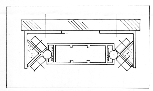

Dla niektórych zastosowań gdy wymagana jest wysoka precyzja , konieczne jest zastosowanie prowadnic tocznych (można je wstępnie naprężać dla kasowania luzu)
Prowadnicę taką można wykonać w następujący sposób.
W profilu wystawowym o 2-ch szczelinch 8mm. umieścić na podkladkach dystansowych 2 pręty fi 8mm.( pręt ma wystawać 4mm)
Wózek można wykonać z 8-miu łożysk oś fi5mm i kątowników Al 20x20mm(2szt) i 35x35mm(2szt) o długości ok. 100mm.
Najpierw do kątownika 20x20 mocujemy 4 łożyska ( na zewnątrz kątownika),
następnie kątownik z łożyskami mocujemy do kątownika 35x35(przestrzeń między kątownikami wypełniamy kitem epoksydowym). Potrzebne są 2kpl.( dwa półwózki) W celu uzyskania jednoczesnej styczności z prętami wszystkich 8-miu łożysk należy
odpowiednio wyregulować wzajemne położenie kątowników w półwózkach (poprzez minimalny obrót kątowników z łożyskami ) Półwózki mocujemy do płyty głównej wózka.

mozesz umiescic zdjecia albo szkic tego rozwiazania ale lepiej zdjecie chcialbm zobaczyc to jako dzialajace rozwiazanie?

Rysunek prowadnicy
Przesyłam rysunek prowadnicy.

heheh jasne wszystko na rysunku wydaje sie proste ale ....weż napisz albo rozrysuj jeszcz sposób mocowania tych wałków i tych kątowników małych co maja łozyska to jest mechanika wsio musi byc jakos pomocowane każda śrubka jesli wystepuje tez musi gdzieś sie podziać pomysł fajny ale czy realny?

Niestety jestem kiepskim rysownikiem, ale sprubuję objaśnić jak wykonywałem
tego typu prowadnice ( zrobiłem kilka)
1- mocowanie prętów.
w szczeliny profilu włożyć podkładki dystansowe ( dość gęsto ) o takiej grubości
aby pręt po przymiarce wystawał 4mm. Następnie w szczelinę wlać żywicę
epoksydową i wcisnąć pręt na całej długości.( pamiętać o uszczelnieniu końców
prowadnicy np. plasteliną)
2- mocowanie kątownika z łożyskami do kątownika głównego.
skręcić dwa kątowiki i wiercić 2 otwory ( w pewnej odległości od łożysk)
tak żeby wyloty znalazły się dokładnie na grzbiecie małego kątownika.
Nagwintować otwory w małym kątowniku i powiększyć otwory w dużym.
3- mocowanie łożysk.
Narysować węzeł : łożyska wałek , w powiększeniu dla ustalenia rozmieszczenia
otworów . otwory nagwintować ( Lożyska górne/dolne przesunąć ok 7mm)
