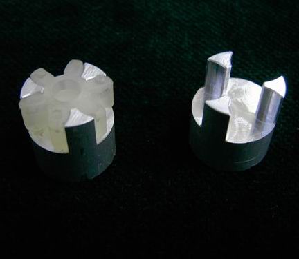

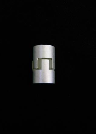

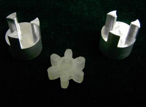

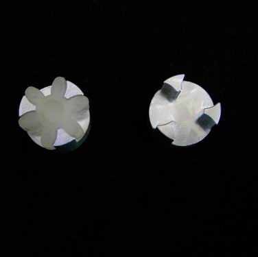

www.sprzegla.pl rozmiar 9 średnica zewnętrzna 20mm łącznik elastyczny w zależności, jaki chcemy moment przenosić, ale wszystkie rodzaje kosztują poniżej 1 EUR piasta ślepa surowa ponad 3 EUR (potrzeba 2 szt.), ale to bez problemu można zrobic samemu jak ma ktoś problem to pomogę (byle nie za dużo 1 mb materiału średnicy 20mm około 15 zł) najlepiej łączniki (i tylko takie) kupować do Rotex GS-precyzyjne (bezluzowe)

to ty robisz te sprzegła czy takie ceny uzyskałes z tej stronki??

Te, które zamieściłem na zdjęciach są robione.
Napisałem, że 1 mb pręta średnicy 20mm np. PA6 (waga 0,9 kg) kosztuje 15zł/kg
Z niego wyjdzie 20 kompletnych sprzęgieł dokupimy 20 szt. łączników elastycznych po około 1 EUR łączny koszt materiału + łącznik na jedno kompletne sprzęgło daje nam 5,05 zł (robocizny nie liczę, bo własne), co osiągamy jedno z najlepszych sprzęgieł na rynku, które kosztuje blisko 100zł za lekko ponad 5 zł + własna robocizna.
