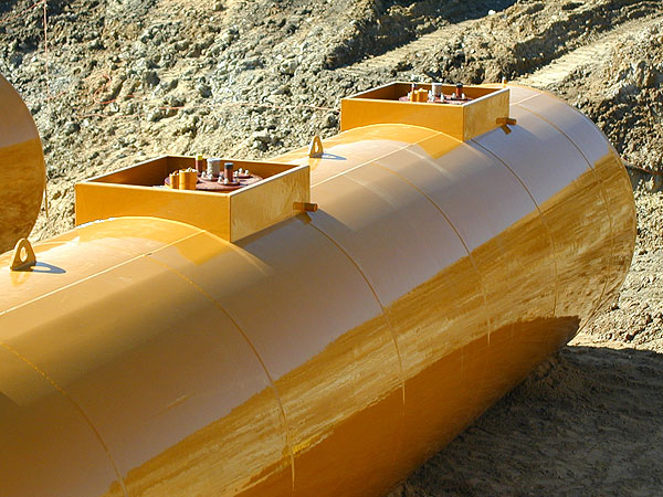

Jak uzyskać efekt jak na zdjęciu? Obecnie przygotowuję powierzchnię okrągłą szczotką drucianą na szlifierce (wkrótce piaskarką), następnie minia i emalia Dekoral do drewna i metalu (pistolet). Efekty naprawdę przyzwoite, ale nie jak na poniższym zdjęciu.
malowanie zbiornika efekt.jpg (93.59 KiB) Przejrzano 576 razy

Jak zbiornik na powietrzu będzie stał to raczej lakier poliuretanowy ( lub akrylowy ) a jako podkład epoksydowy ( wtedy efekt murowany ) - są to lakiery i podkłady stosowane w lakiernictwie pojazdów, niestety cena wzrasta ( ale jakośc jeszcze bardziej ). Trudniej się maluje niż tymi co wymieniłeś.
