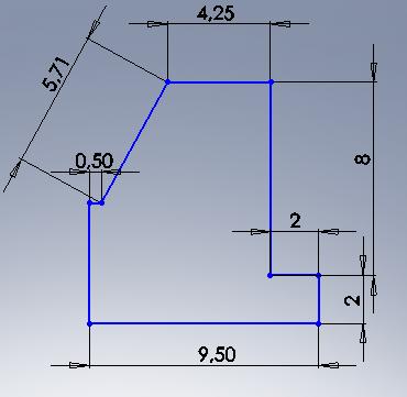

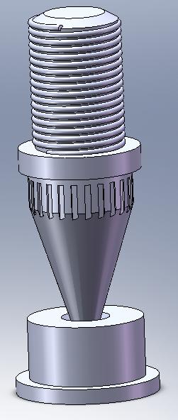

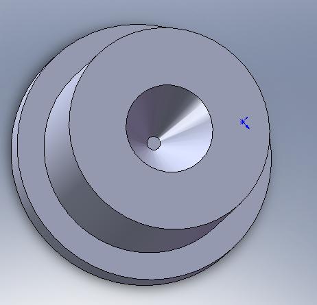

I oto już zrobiłem tj przerobiłem rysunek przedstawia tylko połowę szkicu podstawki.
Co zmieniłem:
- ściąłem kolec aby nie był piekielnie ostry
- dostosowałem do niego otwór w podstawce
- zmniejszyłem wysokość podstawki z 15 do 10mm
- odsunąłem rowki od powierzchni pierścienia
I oto zdjęcia czekam na ewentualne dalsze uwagi :)

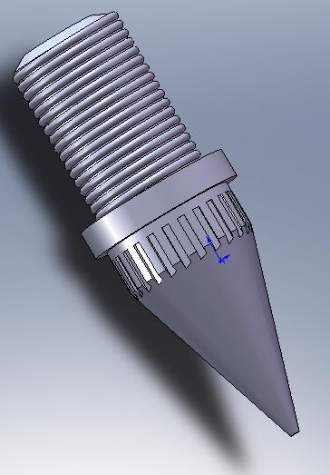

blue_17 pisze:ściąłem kolec aby nie był piekielnie ostry
W tym sęk że on powinien być albo ostry lub półokrągły zakończony np: kulą aby punkt styku był jak najmniejszy a jak już jest to żeby nie powodował dodatkowych drgań .

blue_17 pisze:Czyli szpic był ok ?
Nie może to być szpic, bo gdzieś musi się on kończyć a jego koniec nie może być na ostro ponieważ przy byle okazji zostanie zniekształcony, skancerowany i będzie nie wiadomo czym. Poprawnie to trzeba zrobić z promieniem, który powinien współpracować także z promieniem tak jak na rysunku. Nawet gdyby noga miała wykonany większy promień niż podstawka to i tak byłaby to współpraca powierzchni kulistej ze stożkiem a to daje możliwość samoustalenia się i dopasowania do powierzchni podłoża, na którym ma to stać.
