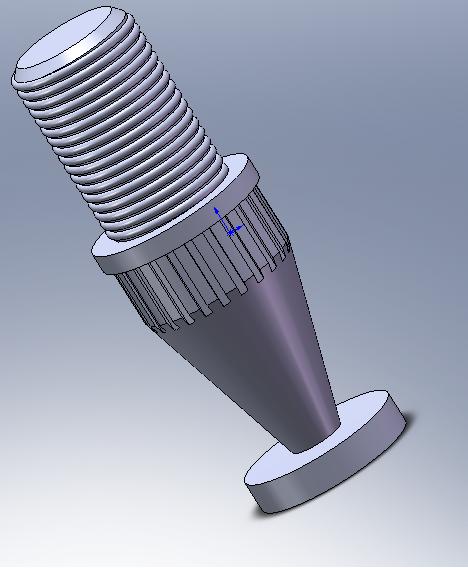

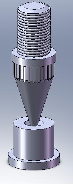

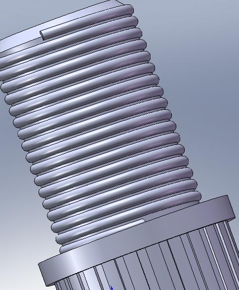

Witam zaprojektowałem nóżki pod kolumnę jedna część z gwintem wchodzi od spodu a druga z nakrętką nakręca się od góry prosił bym o sprawdzenie konstrukcji element ma być wykonany na tokarce CNC najbardziej chodziło by mi czy gwint jest poprawnie wykonany ponieważ SW nie pokazuje jako tak gwintu tylko musiałem kombinować pliki później na życzenie kumpla mają być eksportowane do AutoCada

witam.
wygląda na to ze gwint jest lewy .
to raczej obojętne - w tym przypadku - ale ..
no i jeszcze - czy ta " stopka " na dole ( przy podłodze ) jest na stałe ?
robiłem trochę takich rzeczy do kolumn i był tam ruchomy spód .
w ten sposób nóżki mogły się dopasować do podłoża .
pozdrawiam .

Post napisał: blue_17 » 02 paź 2009, 19:00
Gwint zmienię bez problemu, a stopka faktycznie kumpel chce osobno myślę żeby ją na gwincie osadzić.

gmaro
Posty: 3667
Lokalizacja: zapytaj
Post napisał: gmaro » 05 paź 2009, 07:14
Ja bym zmienił ciut te podstawki z wysokości które są pod kolcem i , nie ładnie to się prezentuje .....
pukury
Posty: 7902
Lokalizacja: kraków
Post napisał: pukury » 05 paź 2009, 08:17
witam.
pewnie że z wysokości .
to faktycznie nie za ładnie - poza tym mało stabilnie .
wystarczy lekko potrącić kolumn i kolec wyskoczy z podstawki .
pozdrawiam .
Mane Tekel Fares
upadły_mnich
Posty: 1612
Lokalizacja: Lublin
Post napisał: upadły_mnich » 05 paź 2009, 08:18
nawet jeśli kolega chce osobno stopki-podstawki to tak jak narysowałes nie będzie dobrze.
Powtórzę za poprzednikiem: zejdź z wysokości to będzie stabilniejsze. Ewentualnie jesli taka wysokośc Ci się podoba to przecież otwór (gniazdo) możesz bardziej zagłębić.
Połączenie detali zrobiłbym bardziej "stępione" np jako "wycinek kuli-stożek". Ten ostry kolec stwarza niebezpieczeństwo, ze jak ktoś postawi sobie na nodze to bedzie problem.
Te sfrezowania dochodzą do kołnierza i ciężko będzie je wykonać przez skrawanie.

blue_17
Posty: 1717
Lokalizacja: Kraków/Kornatka
Post napisał: blue_17 » 05 paź 2009, 09:55
Dziękuję za opinie powiem znajomemu, że takie kolce można kupić w takim sklepie i pewnie on je kupi ale ja to robię też między innymi dla swojej edukacji więc wszystkie opinie mile widziane :)
Więc obniżę do 10 mm wysokość nogi i spróbuje zaokrąglić szpic :)
Dziękuję
