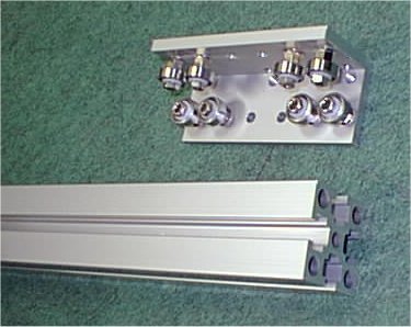

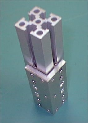

KAPaGo
Posty: 172
Rejestracja: 04 sie 2004, 14:45
Lokalizacja: EU
Post napisał: KAPaGo » 15 lis 2004, 21:56
jesli kogoś zainteresuje takie rozwiązanie to daje fotki...zrobione jak widac z profili trzeba dobrac średnice łożyska

Ogólnie najlepiej zastosować używane wcześniej współpracyjące elementy (są dotarte-byle nie zabardzo - i były w tym celu projektowane) np. pręty z siłowników, tłymików hydraulicznych, prowadnic drukarkowych. Cenowo podejrzewam wyjdzie lepiej niż sklepowe lub dorabiane. Trzeba tylko zaplanować wycieczkę na giełdę elektoniczną i szukać "złomaiarzy" , lub poszukać po okolicy skupu złomu komputeowego albo serwisu.
Pomysł z łożyskami na profilach prostopadłościennych też jest bardzo dobry, ciekawy jestem tylko w jakiej cenie są te małe łożyska (trochę ich trzeba :) ).Ale sztywnosć oraz ustawienie ewentualnych niedociągnięć wydaje sie tam bardzo sensowne. Ciekawe jak z wagą. :)
