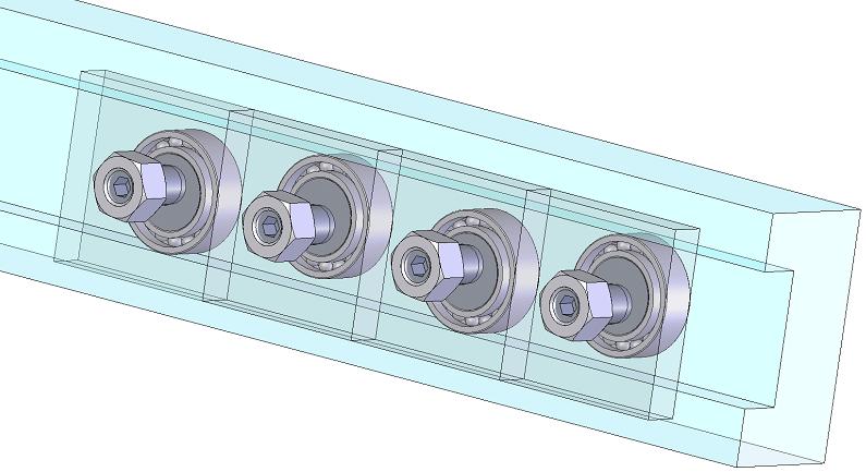

Wydaje mi sie ze profile sa z jednej strony na srodku frezowane a we wnatrz zamontowana jest nakretka ze sruba, taki pomysl mi przychodzi do glowy patrzac na jedno ze zdjec na stronie ktora podales a dokladniejna:

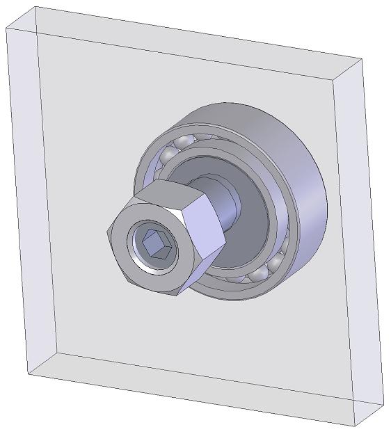

PLTMAXNC --
Rozwiązanie tamtych prowadnic jest bardzo proste.
wszystko opiera się o mimośrodowo wykonany układ gdzie na mimośrodzie zamocowane jest łożysko. Zadaniem mimo środu jest skasowanie luzu.
Aby zablokować mimośrud przed obrotem stosuje się nakrętke.
Takie rozwiązania są powszechnie stosowane np w deskach kreślarskich.
Pozdrawiam i czekam na konia z rzędem :P

Mariusz H.
Posty: 241
Rejestracja: 15 cze 2004, 18:59
Lokalizacja: KrakĂłw/Bia?ystok
Zgodnie z życzeniem
#27
Post napisał: Mariusz H. » 01 mar 2005, 17:15
układ mimośrodowy tak jak opisywałem wcześniej na rysunku by było bardziej obrazowo.
Czekam na konia z rzędem :D :mrgreen:

Ostatnio rozbierałem drukarkę mozaikową! Mechanika wykonana masywnie. Dla mnie ważne były prowadnice wykonane z wałków 16mm (w drukarce!). Po nich jeździ wózek z łożyskami kulkowymi obejmujący wałek co 120 stopni (trzy łożyska), dwa komplety. Po jednym z łożysk jest mocowane na mimośrodzie z dźwignią i sprężyną. Naprawdę trzeba się przyłożyć, aby spowodować wyrzucenie karetki z prowadnicy. Proste rowiązanie z automatycznym kasowaniem luzu.
