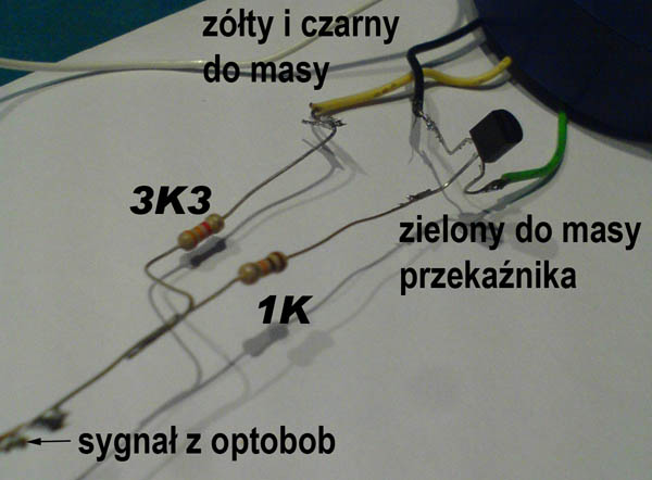

Podłączyłem tak jak na schemacie, nie licząc diody koło przekaźnika.
Sprawdziłem, na rezystorze podłączonym do masy (mierzyłem od strony masy) jest 5v. Za rezystorem przed bazą jest 2.8V, ale nie wiem czy to jest wiarygodne bo jak podłączyłem miernik to zapalał mi sie SSR. Na kolektorze 0.02V, bez rezystora bazy jest 0.06V :shock: Transoptor na płycie i tranzystor jest dobry(zamieniałem), pod innymi pinami też to samo.
Jak dotknę palcem przed bazą to zapala się dioda od przekaźnika i za kolektorem jest 1v. Chyba za transoptorem jest niskie napięcie, nie sprawdzałem bezpośrednio bo może się się zjarać :?:
Bez rezystora przed bazą i rezystora ściągającego do masy przekaźnik się uruchamia, ale raczej ma bardzo niskie napięcie.

Post napisał: Pawel2420 » 22 sty 2010, 17:59
Seemann pisze:Za rezystorem przed bazą jest 2.8V...
Napięcie na bazie może maksymalnie wynosić 0.6-0.7V. Jeśli jest więcej to tranzystor jest uszkodzony lub nieprawidłowo podłączony. Może pomyliłeś wyprowadzenia tego tranzystora.

Post napisał: Seemann » 22 sty 2010, 20:09
Podejrzewam że to miernik albo żle wskazuje albo podaje napięcie - dioda mocniej się zapala. Kosztował 15zł i kupiłem go z 7 lat temu u ruskich :lol: Chyba będe musiał sobie sprawić lepszy sprzęt :razz:
Załączam zdjęcie mojego zaawansowanego układu. Według różnych datasheetów te tranzystory miały emitery i kolektory po róznych stronach. Jeżeli jest podłączony tak jak teraz to dioda ledwo co sie świeci, przy odwrotnym połączeniu nie ma żadnej reakcji.

Post napisał: Seemann » 22 sty 2010, 21:10
Tak, to SSR. Na optobob przed samym transoptorem jest 1.2V, a normalnie na porcie 2.9V. Spodziewałem sie więcej.

Post napisał: zdzicho » 22 sty 2010, 21:23
Odłącz 330om pomiędzy kompem ,a transoptorem i podłącz do +5v. Jeśli załączy i będzie trzymał to znaczy że wszystko ok.

Post napisał: Seemann » 22 sty 2010, 22:06
Pawel2420 pisze: Czy nie zastosowałeś przypadkiem tranzystora PNP ?
Też się nad tym zastanawiałem, zamówiłem dokładnie ten tranzystor BC547B, niby NPN.
Separacje galwaniczną raczej wolałbym zostawić, chyba że zamiast PC817 zamontować jakiś mocniejszy element który by bezpośrednio uruchamiał SSRa?

Post napisał: zdzicho » 22 sty 2010, 22:53
Miernikiem mierzysz wartość średnią. Jeśli z komputera wychodzi przebieg impulsowy ,to tyrystor będzie załączał impulsowo ,co spowoduje ,że miernik wskaże napięcie zaniżone w stosunku do napięcia zasilania. Jeśli przez opornik podasz napięcie stałe na diodę transoptora, to będziesz miał ciągłe wysterowania SSR. Tak ,bez oscyloskopu możesz przekonać się, co jest grane.
